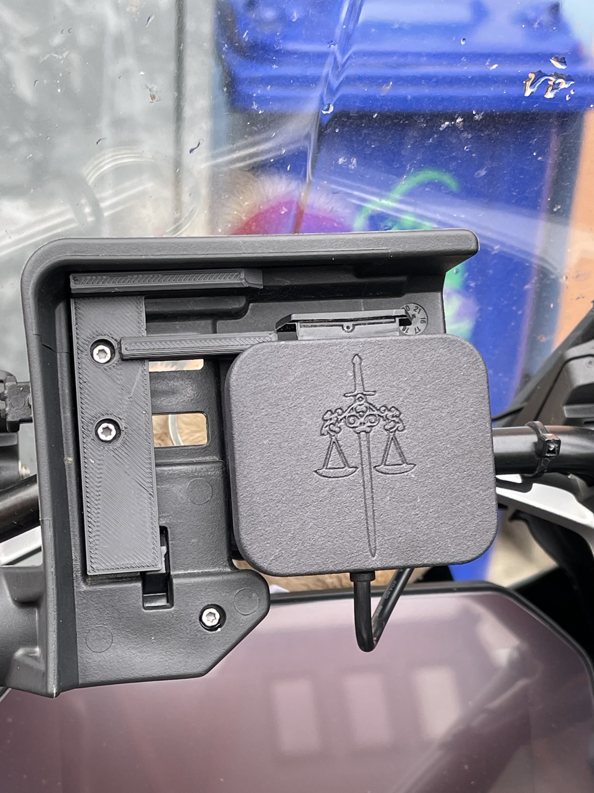

Falls dein Kumpel was rausfindet wäre es super wenn du uns dran teilhaben lässt. Bin auch weiter am probieren - heute hat es um Beispiel gar nicht geladen. 🤷‍♂️
Na klar, mache ich.
Wenn (evtl. Downgrade) und neu aufspielen der Firmware nix hilft, der Ladestecker die neueste Generation ist.....Einschicken/Tauschen
Bleibt ja die mögliche Störquelle Adapter.
Multimeter an die Ladekontakte, da ist bei Zündung an 5,2 V Spannung drauf. Und nu?
Wir können uns ja alle mal zwecks Versuch/Austausch der Geräte am anderem Moped treffen😂
Andi#87
Andi#87
07.11.2010
21.352
42781
R 1250 GSA 2019
IHat sich erledigt, die super Mini-Feder Kontakte des Ladesteckers paarmal reinrausgedrückt und jetzt hat das XT Kontakt, zeigt den Ladevorgang und geht mit Zündung ein bzw aus. Das ist fimschiger als bei TomTom.
Es gab bei Garmin eine Serie fehlerhafter Ladestecker. Wird anstandslos auf Kulanz getauscht

Danke schon mal für die vielen Antworten!
Also, der originale Ladeadapter funktioniert hervorragend. Habe mir den 3DAM Adapter für die Navihalterung/Vorbereitung der 1250 GSA geholt, logischerweise für das Zumo XT. Hier ist ja selbst einer von 3DAM verbaut, also nicht der originale. Der „Nachbau“ liefert aber auch die 5.xV Strom, also von daher liegt das Problem nicht dort.
Langsam habe ich irgendwie das Gefühl, dass es ein Fehler seitens des Mopes bzw. der Software sein könnte? Oder ein Stecker nicht richtig montiert? Oder mein XT spinnt irgendwie? Irgendwie was mit Datenbus vertauscht oder was auch immer?
Das einzige was funktioniert mit dem 3DAM Adapter ist das Starten des des XTs wenn die Zündung angeht. Strom läuft über den Adapter, habe ich ja mehrfach nachgemessen. Bin etwas ratlos, da ich da noch kein System erkenne. 🤷‍♂️
Ich denke auch nicht, dass es am 3DAM Adapter liegt… aber wer weiß.
Habe es heute vor einer Tour wieder kurz getestet: dieses Mal Zündung an, Adapter am Garmin und beides so in die Halterung. Dann kam tatsächlich kurz das Ladesymbol beim Garmin, für vielleicht 10 Sekunden oder sowas - dann war’s wieder weg. Habe das selbe noch mal später auf die gleiche Art probiert, kein Ladesymbol. 🤷‍♂️
Viele Grüße!
PS: Könnten denn vielleicht die, bei denen das XT mit 3DAM Adapter tadellos funktioniert mal kurz ihre Software und Hardware Version des XT posten? Vielleicht liegt’s ja daran, dass ich irgendein altes Montagsmodel erwischt habe.
Chris278
14.07.2022
6
Göttingen
R1250 GS Adventure 2022
Das würde ich auch probieren, wenn das Problem bei den Jungs noch vorhanden ist. Vielleicht war die Feder nur verklemmt. Soll ja mal vorkommen.
Dachte auch, dass es daran liegen könnte. Die Kontakte sehen aber gut aus und bewegen sich auch gut und stehen auch soweit raus, dass sie Kontakt mit dem XT haben sollten.
Es sei denn ihr habt einen guten Tipp, wie ich das testen kann. 😅
Chris278
14.07.2022
6
Göttingen
So kurzes Update:
Nachdem ich einen intensiven Kontakt mit dem Kundensupport von 3DAM hatte (wohl ein Techniker oder sowas), bei dem wir intensiv nach dem Problem gesucht hatten, hat dann eine letzte Messung von mir den Ausschlag gegeben, dass sie mir ein kostenloses Ersatzmodel schicken. Vorab, das hat jetzt auf meinem viertägigen Kurztrip hervorragend funktioniert, so wie es soll. 👍
Kurz noch zum Problem: der Adapter hat die richtige Spannung an das Zumo XT ausgegeben (5V), jedoch war die Stromstärke viel zu gering (0,8A). Vermutlich hat deswegen das XT die (Lade-)Arbeit verweigert. Kundensupport meinte, das stimmt wohl intern was nicht und haben sofort Ersatz geschickt (dauerte natürlich etwas aus Italien, kam aber so schnell wie möglich).
Soweit, wer vielleicht ähnliche Probleme hatte sollte mal die Kontakte am Ladekabel des Adapters mit einem Multimeter messen. Natürlich eingesteckt im Cradle und mit Zündung an. 😉
Viele Grüße!

Du musst die originale Navihalterung mit dem mitgelieferten Schieber etwas umbauen. Der Schieber verriegelt dann den Fixationsclips des XT.
Das XT ist dann in etwa genau so gesichert wie der N6 in der originalen Navihalterung.
