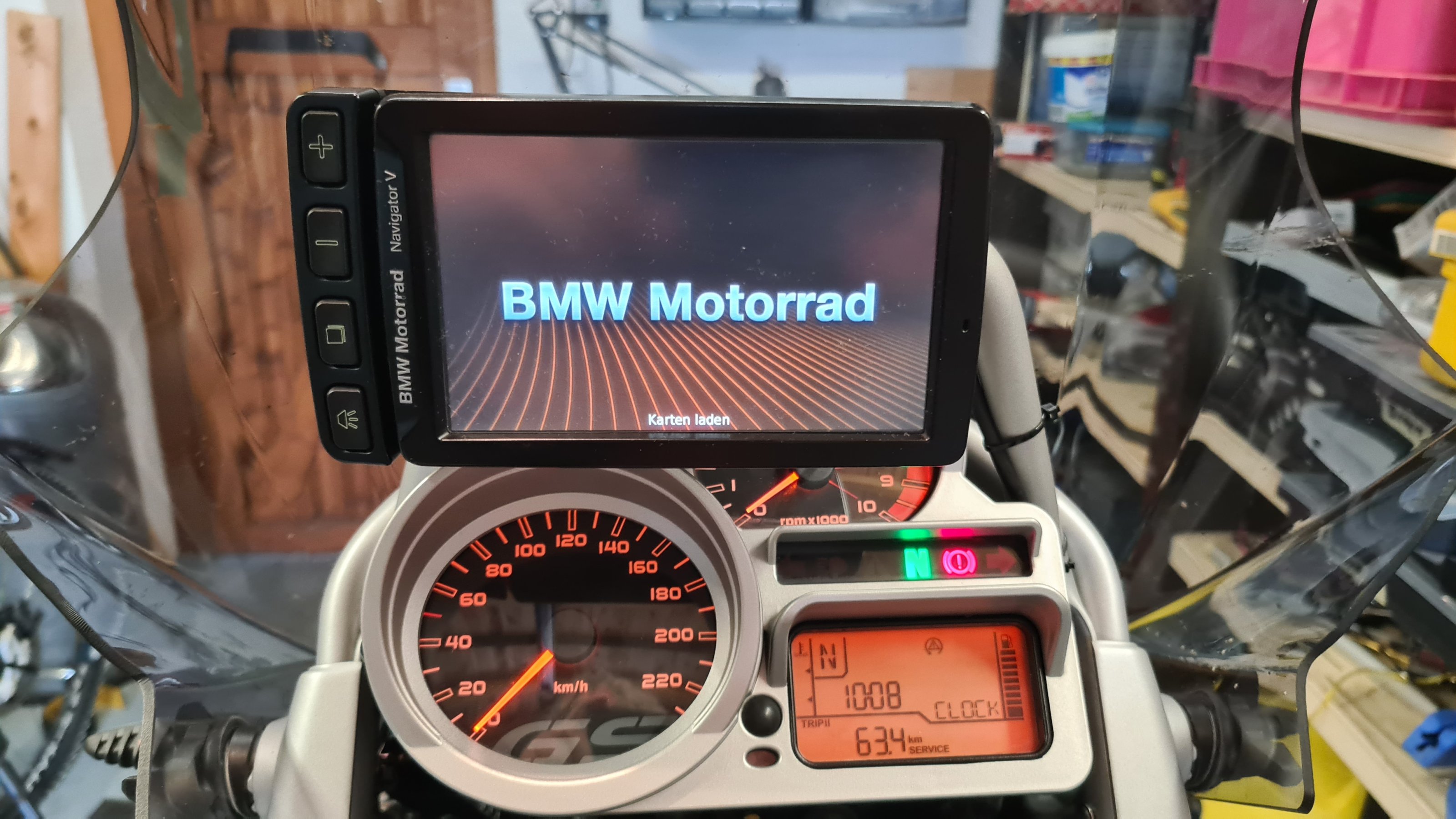

Liebe Leute, habe mir ein gebrauchtes BMW Navigator 5 gekauft. an dem Teil sind 2 Stecker dran, der eine für Strom (habe ich unter dem Lenker gefunden), der andere für ?? CanBUS?? Habe ich bei einer 1200er GS einen Stecker am Motorrad, wo ich den anschliessen kann? VG

Am Navigator 5 oder an der Navihalterung, an meinem Navigator 5 ist überhaupt kein Stecker, sondern nur eine USB-Buchse und die Konnektorpins auf der Rückseite.

Wenn du eine Navihalterung mit USB-Anschluss hast, dann musst jetzt darüber anschließen. Sonst würde es so wie hier auf dem Bild aussehen, du hättest ein Kabel mit offenen Enden, die in den passenden Stecker eingebaut werden müssen. Dieser gehört in die Navi-Dose rechts unten in der Verkleidung.
Motorrad Halterung BMW Navigator IV V VI 010-11270-03 | GPS-STATION
Vielleicht gibt es auch irgendwo eine gebrauchte Halterung mit Kabel und dem BMW-Navi-Stecker. Oder du behilfst dich mit einem USB-Kabel und einem USB-Adapter für die Bordsteckdose. Bei Regenfahrten muss der Akku dann reichen.
Neues Cradle mit fertiger Verkabelung z. B. hier:
BMW Mount Cradle ohne Audio K49 K50 K51 K53 K54 K69 K80 K81 K82 K83 K84 65908354256
Der Stecker müsste bei dir in die Navi-Steckdose passen.

was kann man dort anschliessen? "hat bei mir keine Funktion", dh ist meine zu alt??
Es gibt zwei Halterungen von BMW. Eine mit Audio und eine ohne Audio. Was verbaut wurde ist mal so mal so.
Audio wurde bei den BMW Maschinen verwendet, die ein Audiosystem eingebaut hatten. Auf der GS und vergleichbaren war dieser Stecker immer ungenutzt.
Man kann/konnte dort allerdings auch z.B. ein Baehr Intercom System anschließen.

Hallo Klaus, ich habe das originale BMW Craddle da ist ein Kabel dran, mit 2 Steckern, einer f Strom, der andere für ?? ich dachte CANBus, ich habe beim Navigator irgendwas gelesen, dass damit auch Daten vom Motorrad angezeigt werden können.

Der Bügel ist leider nicht die Navi-Vorbereitung. Wenn du diese hättest, wäre sie am Bügel dran, das Navi könnte direkt eingesetzt werden. Damit sind dann bei deiner R1200GS auch Motorraddaten abrufbar. Der Navi-Stecker zu dieser Halterung nutzt den dritten Pin, die anderen beiden sind für die Stromversorgung.
Daten sind hier zu sehen unter Mymotorcycle:
https://www.bmw-motorrad.ch/de/individualisation/navigation-and-communication/navigator-v.html
Du kannst dir also eine Original-BMW-Halterung inkl. Kabel und Stecker kaufen, diese am Bügel befestigen. Dann sollte das bei deiner R1200 GS funktionieren. Ob das auch mit dem normalen Garmin-Cradle funktioniert, weiß ich nicht. Dann müssten neben dem Audiokabel noch 3 Kabel mit offenen Enden vorhanden sein. Eines davon müsste mit einem Pin im Cradle verbunden sein, über welchem die Daten dann ans Navi übertragen werden. Vielleicht weiß das hier jemand im Forum.

ich habe ja die originale BMW Halterung, eben mit 2 Steckern, der andere wohl für Audio?

Das hattest du so nicht geschrieben, in deinem Start-Thread steht nur: "habe mir ein gebrauchtes BMW Navigator 5 gekauft. an dem Teil sind 2 Stecker dran". Am Navi selbst sind natürlich nie Stecker, nur an der Halterung. Und um welche Halterung es sich handelt, kann man nicht wissen. Es hätte auch eine Garmin-Halterung sgewesen sein können, auch wenn das ein Original-BMW-Navi ist.
Der Stecker am Kabel der Halterung gehört in die Navi-Dose rechts unten an der linken Verkleidung. Steck das Teil rein und schaue, was du alles mit dem Navi machen kannst. Das geht im Zweifelsfall auch, ohne die Halterung am Bügel zu befestigen. Der zweite Stecker dürfte anders sein. Der eigentliche Navi-Stecker muss 2 Pins haben. Ich denke nicht, dass der Audio-Stecker mehr als 2 Pins hat,

Die gab es aber erst seit der LC, für die Lufti, wie @Stefanw99 eine hat, gab es keine Werksseitige Navivorbereitung. Die Frage der 2 Stecker wurde ja auch schon beantwortet, er braucht nur den einen der an den freien Cartool Stecker vorn unter dem Cockpit gesteckt wird. Der zweite, für Audio, hat bei ihm keine Funktion.

sorry f meine missverständliche Aussage...... 😎 der eine Stecker steckt schon drin, das Navi funzt auch; die Frage war halt, wozu der zweiter Stecker gut ist
