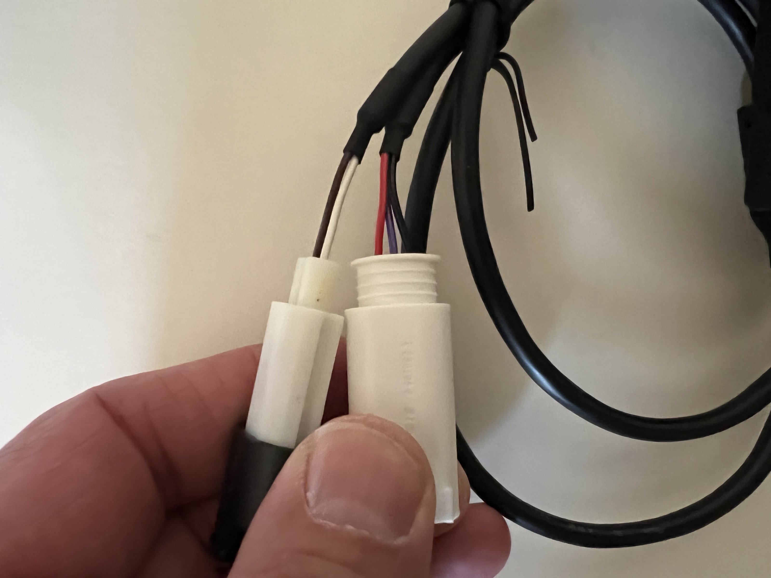

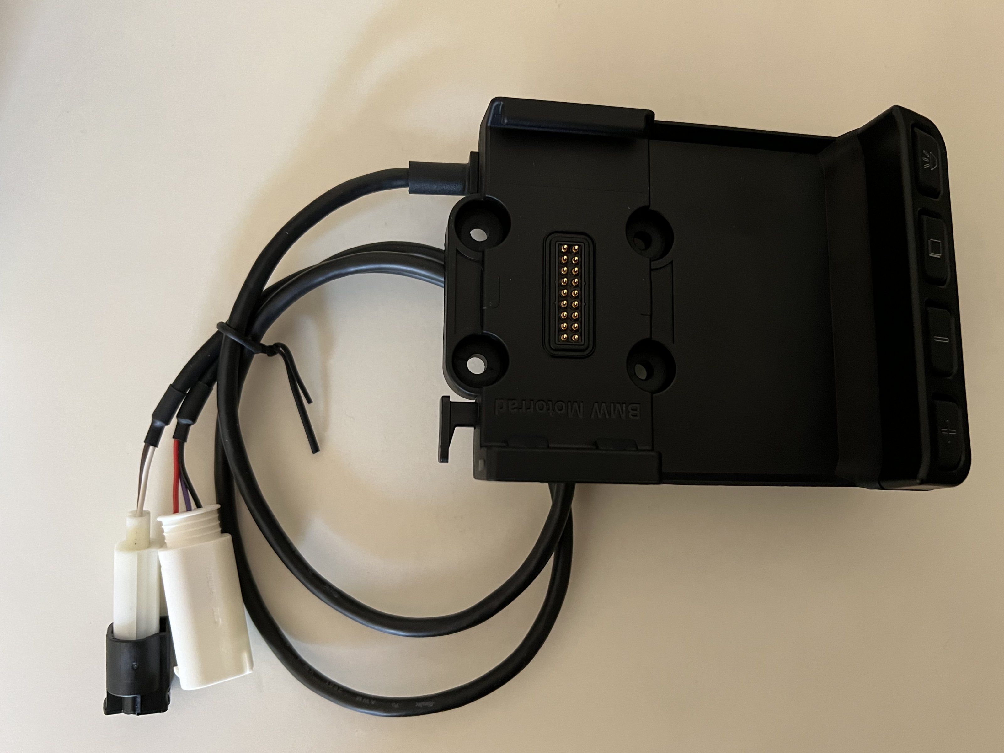

Hallo Zusammen,
mein Freund hat sich ein Navigator VI gekauft gebracht!
Jetzt wollten wir das zusammen einbauen!
Haben den Cradel bestellt vom BMW!
Wir wissen allerdings nicht 100 % welches Masse und Plus sind!!
Wer könnte uns da einen Tipp geben!
Würden ungern das Gerät abschiessen!!!

die rechte Buchse (3 polig), davon rot + und schwarz -.
Die andere Buchse mit der Abdeckung ist für Audio Anschluss.
Ist an der 1150er kein passender Anschluss für den 3-poligen (Cartool Stecker) vorbereitet?
