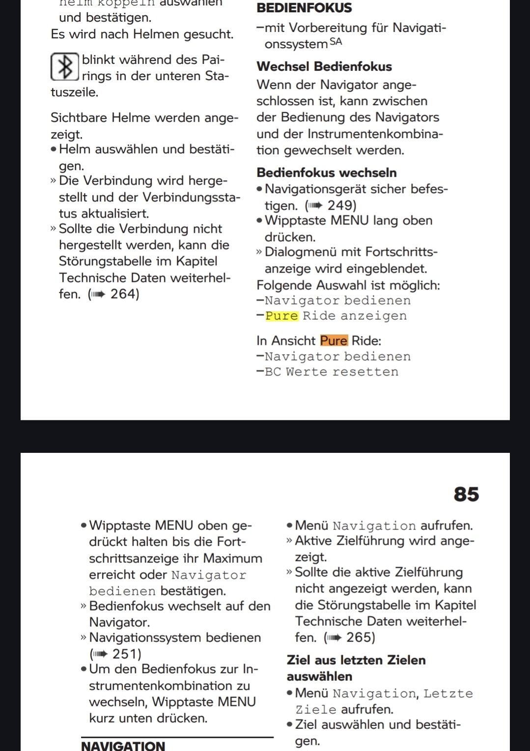

Über die Funktion des Langdrucks auf die Menütaste ist im Manual folgendes beschrieben:

In die noch vorhandene Unklarheit hat der User "Pendeline" Licht gebracht, bei meinem Handbuch steht das alles auf einer anderen Seite. Ansonsten hat der Navigator gestern (Sonntag) keine Probleme gemacht, Aber ich werde nach den BMW-Days bei meinem Händler aufschlagen und fragen wie das mit dem Austausch auf die Version V9 aussieht. Mit Garmin direkt verhandeln, weiß gar nicht wie und mit wem. Hast du einen Link?
