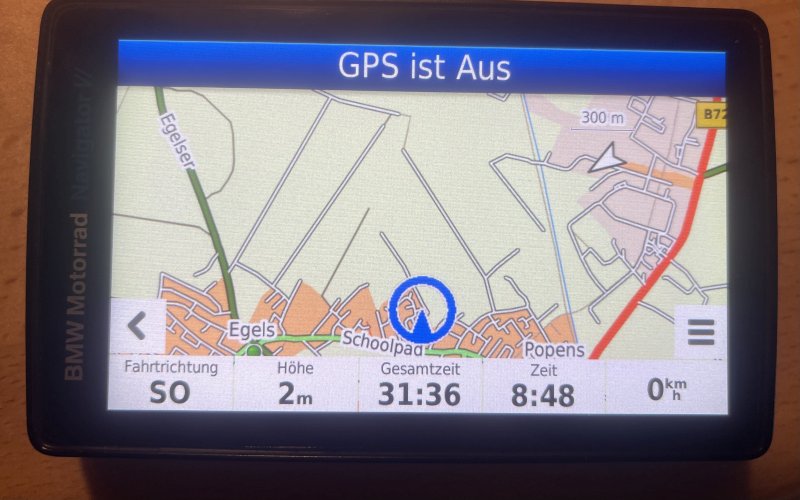

Nachtrag: Habe von ein Foto mit den durchsichtigen Datenfeldern (Dashboard JP_V11) - zum Vergleich - gefunden:

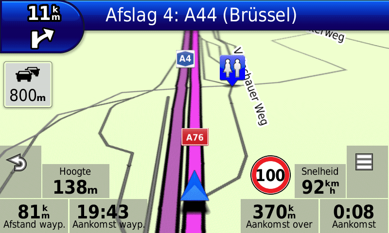

Hier ist eine andere Version bei der die Statusmeldungen nicht verdeckt werden
Ich habe neben über die Jahre zusammen gekommenen Typ Files und N6 Kartenthemes sowie der zugehörigen Tools auch einige von TurboCCC`s abgeschalteten Server - wie z.B. den GIR Editor - hier.
Falls also jemand was braucht - fragen koscht nix sagen die Schwaben ...

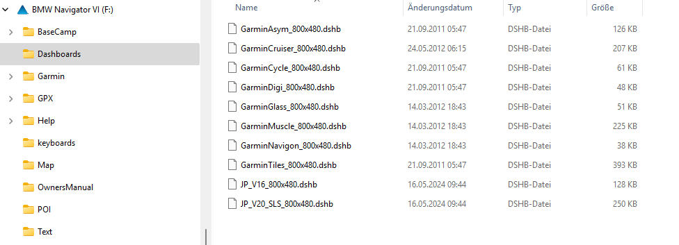

Super, das nehm' ich gerne in meine Probierrunde auf. Ich hoffe, das geht auch nicht-holländisch :giggle: .
Was bedeuten denn die Abkürzungen im Dateinamen?
JP
V20 (eine Versionsnummer?)
SLS
800*480 ist die Displayauflösung, klar.
2highlander
2highlander
23.06.2024
356
Langweid a. Lech
R 1250 RS, F900R, Vespa GTS 300 Racing 6ties, Vespa GTS 300 Sport
JP - Hab ich keinen Peil
V20 - Versionsnummer
SLS - Speed Limit Sign
Da gibts mehrere Versionen, deren Nummer sagen was über die Anzahl der Felder aus, V20 ist die mit den wenigsten Feldern und daher auch naturgemäss am Wenigsten vom Karteninhalt verdeckt. Die Bezeichnung der Felder richtet sich natürlich nach Deinen Spracheinstellungen im N6.

hatte mich schon etwas gewundert. ;-) <
Wie bekomme ich den Hintergrund der Datenfelder in weiß hin?
2highlander
2highlander
23.06.2024
356
Langweid a. Lech
Mit einem kleinen Proggi namens GIR-Editor. Damit kannst Du aus den Dashboard Dateien sämtliche involvierten Grafiken extrahieren und nach Gusto ändern - vorausgesetzt Du weißt ganz genau wo Du hinlangst.
Die gepostete Datei ist auch kein Original mehr. Daran hatten mir die Darstellung des Zurück-Pfeils sowie des Burgermenus nicht gefallen und so hab ich's halt ausgetauscht, man muss sich halt einfach mal damit beschäftigen.
