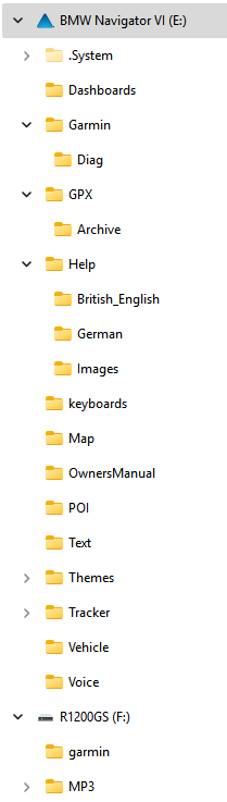

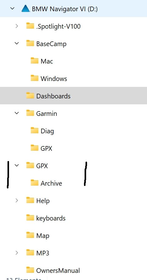

Moin Bernd,
den Unterordner GPX im Ordner Garmin habe ich nicht

Ich meine auch, dass dieser vorher nicht da war. Ist leer. Die Daten liegen in dem gekennzeichneten, immer vorhandenen Ordner.

Der Ordner muss Dich nicht beunruhigen, ich hab im Garmin Ordner neben Diag weitere leere Unterordner GeocachePhotos und JPEG drin sowie eine Datei GarminDevice.xml.
Die beiden Screenshots könnt Ihr aber nicht miteinander vergleichen, denn das @qtreiber Gerät läuft im Mass Storage Modus, erkennbar im Screenshot wo das Navi als Laufwerk D: angesprochen wird. Und ich erkenne das dieser Navigator ziemlich wahrscheinlich mal ausgemistet gehört wenn ich da so Sachen wie Basecamp drauf sehe *grins
@derechteede, Deinem Screenshot entnehme ich, dass Dein Navi im MTP Modus läuft, erkennbar daran, dass das Navi als Internal Storage und nicht als Laufwerk angesprochen wird. Daher für einen objektiven Vergleich das Navi auf Mass Storage umschalten.
Nur im Mass Storage Modus sind auch wirklich alle Inhalte des internen Navi Speichers und einer eventuellen SD Karte sichtbar.

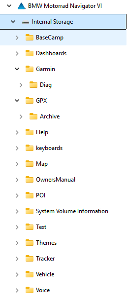

Moin Bernd,
Bei meinem N6 sieht es aus wie bei Ede, mit einer kleinen Ausnahme:
Ich habe nicht den Ordner "System Volume Information", dafür aber den Ordner "Screenshot".

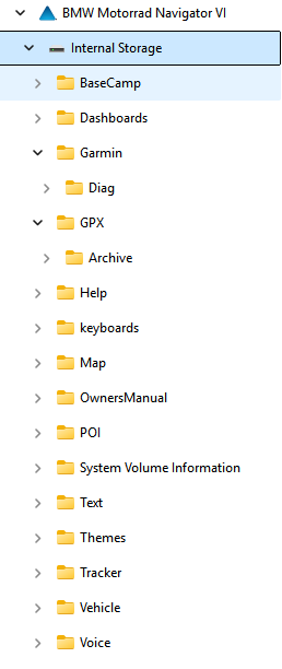

Hast vollkommen recht, Toni, bei mir war das Nav6 als normales Laufwerk am Rechner im MTP angeschlossen, was ich für die Unterordner ausreichend hielt.
Die SD sehe ich in dem Modus auch, war nur nicht von meinem Screenshot erfasst.
Wenn Bernd noch die Notwendigkeit hat, kann ich am Wochenende gern noch einen Shot im Mass Storage Modus machen...

Der Garmin-Ordner, Foto #122, war im Neuzustand schon vorhanden. Ich habe gerade die Sicherung kurz nach dem Kauf in 2018 verglichen.
Auch sonst 1:1 Übereinstimmung. Ausnahme ist der neue Ordner Screenshot auf dem 6er. Diese Funktion habe ich gestern erstmals genutzt.
