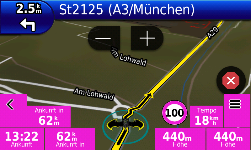

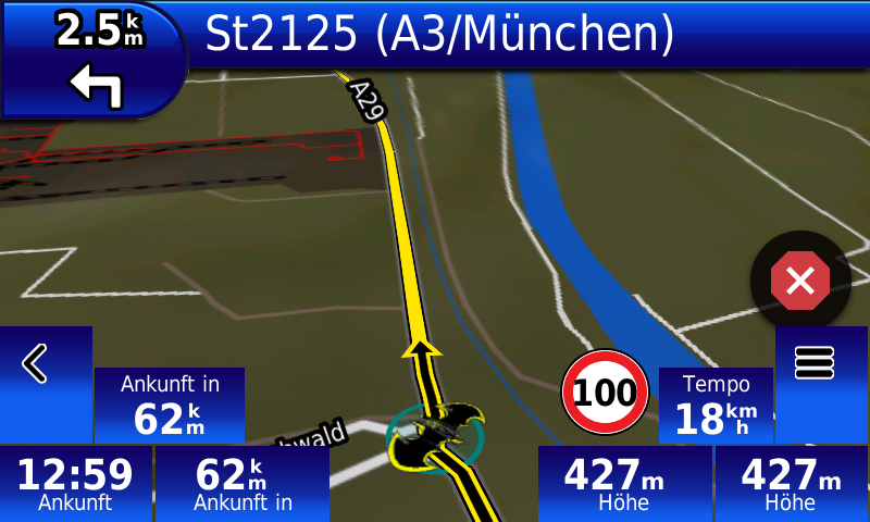

Fortsetzung Post #89, Dashboard für N6 Nutzer vor Version 8 ("Bunte Oberfläche")
Da ich aktuell einen N6 der neueren Version habe weiss ich nicht mehr so ganz genau wie die "bunte" Oberfläche des Modells vor Version 8 aussieht. Tagbilder anhand deren ich ein Dashboard grob nachstellen konnte hab ich gefunden und entsprechende "Screenshots" im Photoshop gebastelt. Über Nachtansichten konnte ich auf die Schnelle jedoch nix finden und habe mit mal was ausgedacht wie es aussehen KÖNNTE, bin aber so mit der Ablesbarkeit noch nicht d'accord.
Deshalb hier mal was Vorläufiges mit der Bitte, mir 2 saubere Tag- und Nachtscreenshots direkt vom Gerät zur Verfügung zu stellen damit ich das farblich einigermassen exakt abstimmen kann.
Beim Austesten kann nix passieren da eigene ID.

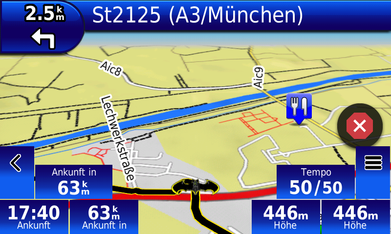

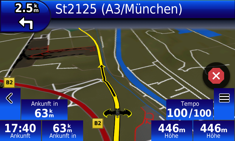

T01_Dbb_Nbb_800x480, Letzte Aktualisierung: 28.08.25, 17.40h
Stört Euch nicht dran dass die Position des Batwings auf der Karte nicht dieselbe Position aufweist wie in der Statuszeile angezeigt, die ist aus einem anderen Screenshot geklaut weil mein Navigator die schwarz-weisse Oberfläche hat.
+++ Edit 30.08.25, 12.30h +++

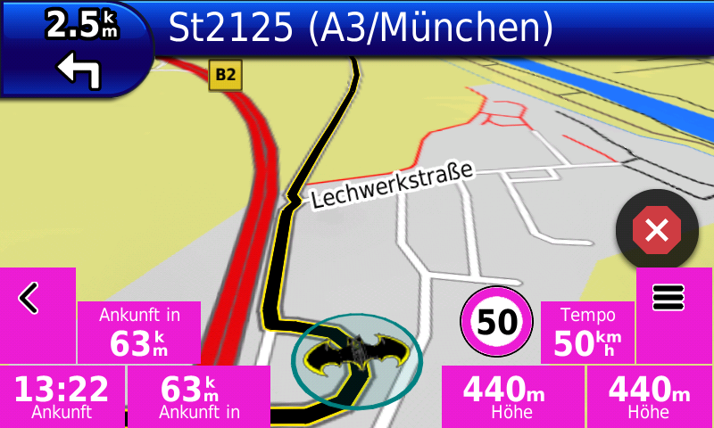

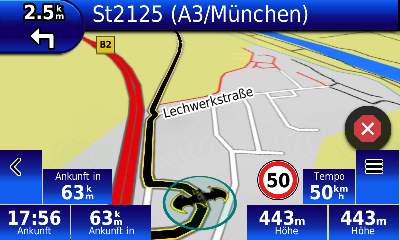

T01_Dbb_Nbb_SLS 800x480 und T01_ShockingRosa_SLS 800x480 hinzugefügt
T01_ShockingRosa_SLS 800x480 (:wub:)
Happy Dashboarding!

Ne, ne, nicht so kompliziert, nur anders *harhar.
Das Dashboard T01_Dwh_Nbl_800x480 (das Du eh grade aktiviert hast) nehme ich sowieso als Grundlage, es bekommt lediglich neue Farben. Damit ich die originalen Farbwerte exakt übernehmen kann bräuchte ich einen Screenshot den Du auf dem Navigator selbst anfertigen sollst, musst, darfst *grins, ein Foto genügt dazu leider nicht.
Dazu gehst Du vor wie folgt:
1.
Einstellungen > Anzeige > Runterscrollen zu Screenshot > Haken setzen > es erscheint ein Button mit Screenshot Symbol auf dem Display (bei mir oben rechts)
2.
Kartenansicht aufrufen > Screenshot Button drücken > Button flackert kurz > Screenshot ist als *.png im N6 Verzeichnis "Screenshots" gespeichert
Das machst Du bitte sowohl mit der Tag- als auch mit der Nachtansicht, kopierst die Bilder vom N6 auf den PC und postest sie hier.
Wie gesagt, Tagansicht hab ich was gefunden, da dürften die Hintergrund- und Schriftfarben passen. Über die Nachtansicht hab ich halt leider gar nix und das wäre das eigentlich Interessante.
Wie ich da drauf gekommen bin? Ganz einfach beim Rumspielen, wenn Statusleiste und Dashboard farblich zusammenpassen dann wirkt das auf mich einfach wie aus einem Guß - so wie das schwarz ab N6 Version 8.

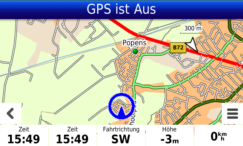

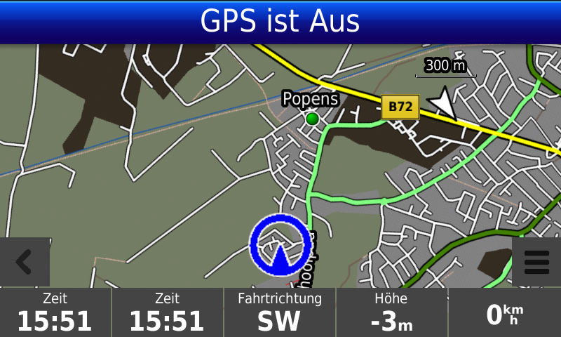

Die/meine Favoriten und POIs werden nur angezeigt wenn ich eine Route im Demo-Modus aktiviere. Beende ich die Route bleibt alles sichtbar. Auch wenn das 6er mit Kurzdruck schlafen gelegt wird, bleiben die Punkte nach dem Aufwecken sichtbar. Nach einem Langdruck-Aus geht der Spaß von vorne los.

Ahhh, Statuszeile Nachtansicht der bunten Versionen ebenfalls Blauverlauf mit weisser Schrift, ok, ich ändere das!
Tu mir noch einen Gefallen, starte in der Nachtansicht mal eine Route mit GPS aus, warte einen Abbiegehinweis ab und teil mir mit ob da die Statuszeile denselben Look Blau mit weisser Schrift hat.
2highlander
2highlander
23.06.2024
398
Langweid a. Lech
R 1250 RS, F900R, Vespa GTS 300 Racing 6ties, Vespa GTS 300 Sport
Post #110 aktualisiert
Nachtansicht Feldinhalte nun wie bei Statuszeile Farbe weiss. Einfach auf den N6 kopieren und überschreiben lassen, ID bleibt.

@qtreiber
Weils mir grade auf Deinen Fotos auffällt:
Wohnst Du in nem U-Boot, Höhe -35m hatte ich noch nie auf meinem Navi stehen!:bounce:
Das hat mein N6 auch oft. Selbst bei guten Empfangsbedingungen liegt der oft 50 oder gar 100 Meter daneben. Höhen kann er nicht gut. Das Handy aber auch nicht. Das ist wohl schwierig.
