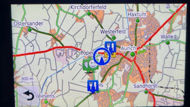

Die - eigenen - Favoriten sind gemeint. Aktuell laufen meine Vorbereitungen für das Trentino ab dem Allgäu. Dafür lade ich großzügig knapp über 500 Favoriten auf mein 6er.
Die POIs stören nur in Großstädten; dort blende ich diese zeitweise komplett aus. Damit sind natürlich auch die Favoriten nicht mehr sichtbar, aber in Großstädten habe und brauche ich diese sehr selten. Wenn als Ziel; und dann reicht das.
Zudem bleiben die Favoriten in Routen-/Standortnähe länger sichtbar als die POIs.
Im Trockentest: Favoriten sichtbar bis 5 Km, POIs bis 800 Meter.
Etwas mit dem Zoom spielen!
Schiebe Fotos nach.
800 Meter Zoom - Favoriten (immer grün auf dem 6er) und POIs sichtbar

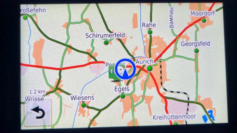

1.200 Meter Zoom - POIs sind verschwunden
