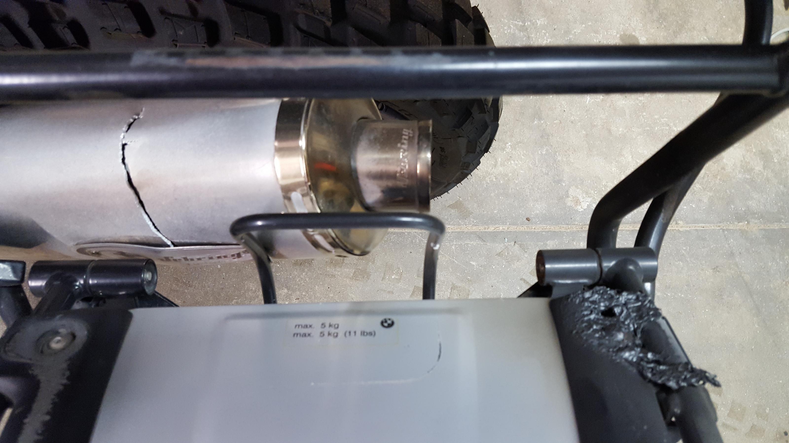

Ich muss mich da korrigieren :-( ,geschmolzen ist heute bei einer Spritztour mein Koffer Halter (siehe Foto) und der Sebring gerissen (weiss der Teufel warum). Das war dann mal das Ende vom Sebring vor allen Dingen weil ich in drei Wochen 5000 km nach Mosselbay und zurück fahre. Jetzt kommt erst mal wieder die original Tüte drauf und wir sehen mal...

Man, sieht ja übel aus. Ist da was gröberes vor geknallt?

Ich habe den Remus Revolution verbaut, mit Y-Rohr. Genialer Sound, Top Leistung. Allerdings ist mir das Endstück schon einmal um die Ohren geflogen, habe aber gut mit Remus verhandeln können.

Andi, Ja.
Das Thema hat eine kleine Geschichte. Meine Q lief schlecht, d.h.schlechte Gas Annahme. Bei 80 hinterm LKW raus, Vollgas und erst mal Schluckauf. Dazu im Schiebebetrieb Auspuff Knallen (eine Symphonie!!!) Richtig peinlich. Dabei ist auch der Sebring gestorben (explodiert). Jetzt hab ich mir 2 Wochenenden Zeit genommen und habe ALLES richtig gemacht. Oel Wechsel, alle Filter, Zündkerzen, Ventile, Fehler Speicher gelesen + gelöscht, Einspritzdüsen vom Fachmann gereinigt und synchronisiert, Vakuum synchronisiert (Seilzug Länge!) Ich denke jetzt läuft die Q, in 2 Wochen geht´s auf eine 5000 km Rundreise :-)
