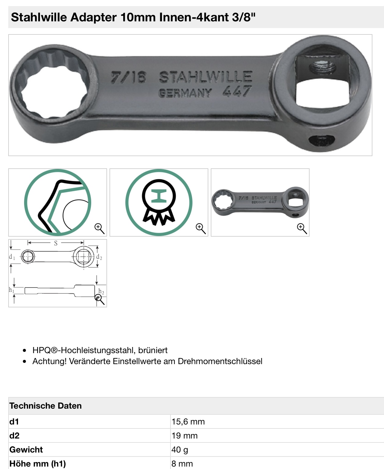

Hallo Möchte den Kardan an den Getriebe Ausgang montieren. Gibt es ein Spezial Werkzeug für die Montage der 10 er Vielzahnschrauben um sie mit dem richtigen Drehmoment zu verschrauben ?

Habe gerade im Original Werkstatt Buch von BMW das Werkzeug gefunden. Bestell. Nr 002560 Werde mal bei meinen😏 nachfragen ob die soetwas besorgen können. Sonst komme ich gerne auf deine Idee zurück. Danke

Servus!
Durch die Verwendung des in #2 genannten Adapters (den ich
gerade nennen wollte...) verringert sich lt. Hebelgesetz das am DMS
einzustellende Drehmoment, da man damit einen längeren Hebel hat:
M = Sollmoment x Länge des DMS (Mitte Handgriff bis Abtriebsvierkant) /
Länge des DMS + Länge des Adapters (Mitte Antrieb bis Mitte Abtrieb)
Zumindest dann, wenn es genau werden soll und DMS und Adapter
auf einer geraden Linie sind / wirken.
Soweit die Theorie... :)
Oder Du ziehst die Schrauben "ordentlich" fest. So wie ich das immer
mache. Die Schrauben und die Gewinde im Getriebeflansch können
was ab...
