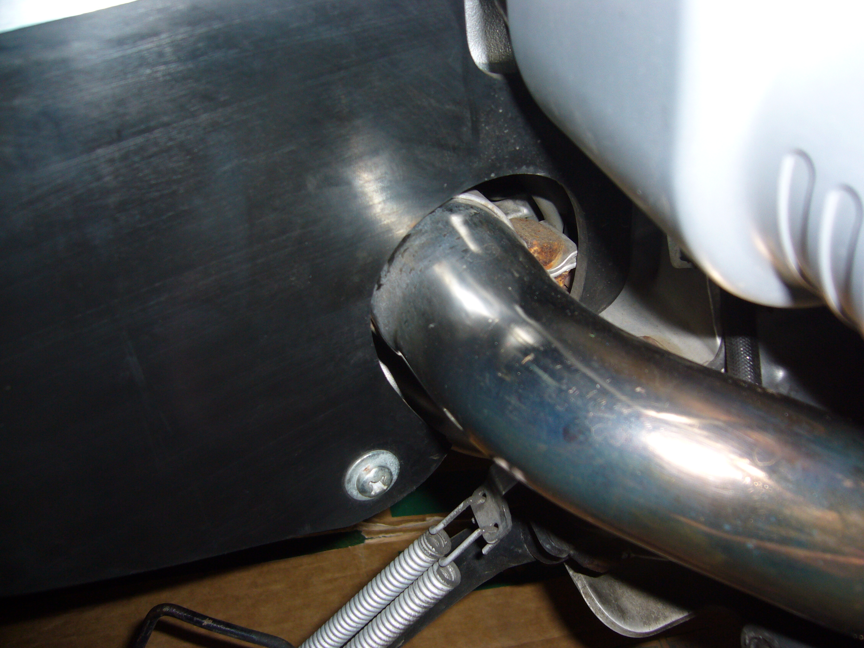

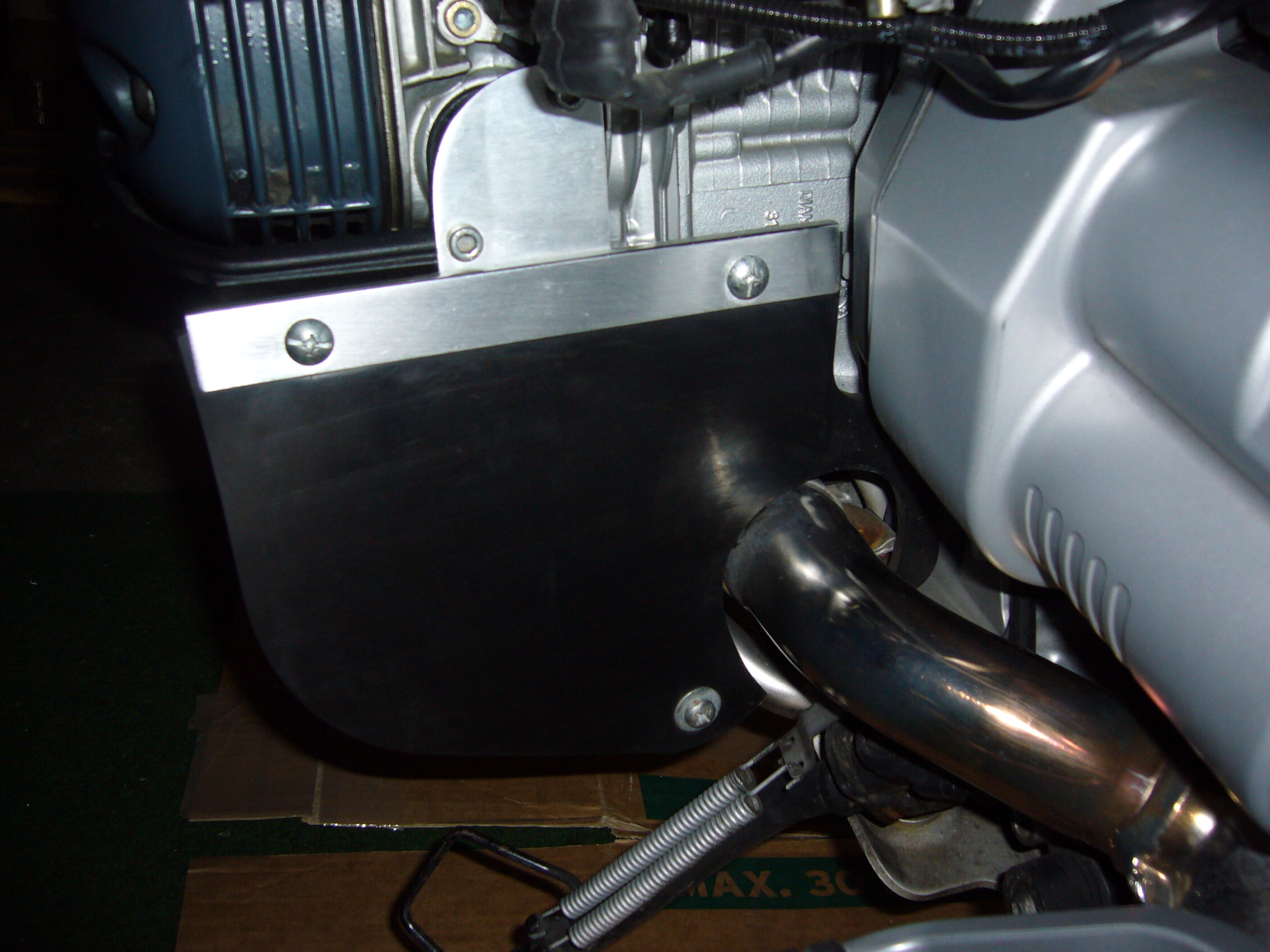

Ich habe mir vor einigen Tagen die oberen oder besser gesagt die seitlichen Windabweiser selbst gemacht.
Die sehen jetzt so aus :
Jetzt würde ich mir gerne auch noch den rest basteln.
Im Netz finde ich nicht genügend fotos darum bitte ich euch um Hilfe.
Skizzen, Fotos, u.s.w... wären sehr hilfreich, Danke.

Welche stärke hat das Gummi ??
So etwas hab ich am Arbeitsplatz meterweise, wäre kein problem ein stück für die Fußschützer zu bekommen. ;)

Kein problem, habe ich.
Wenn du mal zeit hast schicke mir bitte das Schnittmuster und die Maße für die Halterung.
Bin heute mit der Seitenständer- Verbreiterung fertig geworden und als nächstes mach ich mir die Fußschützer.

Meiner Meinung nach sieht die GS Groß, Stark und Mächtig aus, finde das alles zu ihr passt.
Die Selbstgemachten Windabweiser gefallen mir sehr gut, habe sie am Wochenende bei Wind und Regen ca. 80km ausprobiert und bin sehr zufrieden damit.
Mit denn Knieschützer bin ich mir noch nicht ganz sicher, aber probieren geht über studieren.
Das nötige Material hab ich ja, kostet mich also nur die zeit sie zu schneiden und biegen.
Mit denn Windabweisern hab ich jetzt mehr Wind im Kniebereich, mal sehen was passiert wenn ich Knieschützer montiere ??
Die Fußschützer sehen meiner Meinung nach Sehr gut aus, ob sie was bringen weis ich noch nicht.
Mach sie einfach mal und dann werden wir sehen was wir sehen werden. ;)
