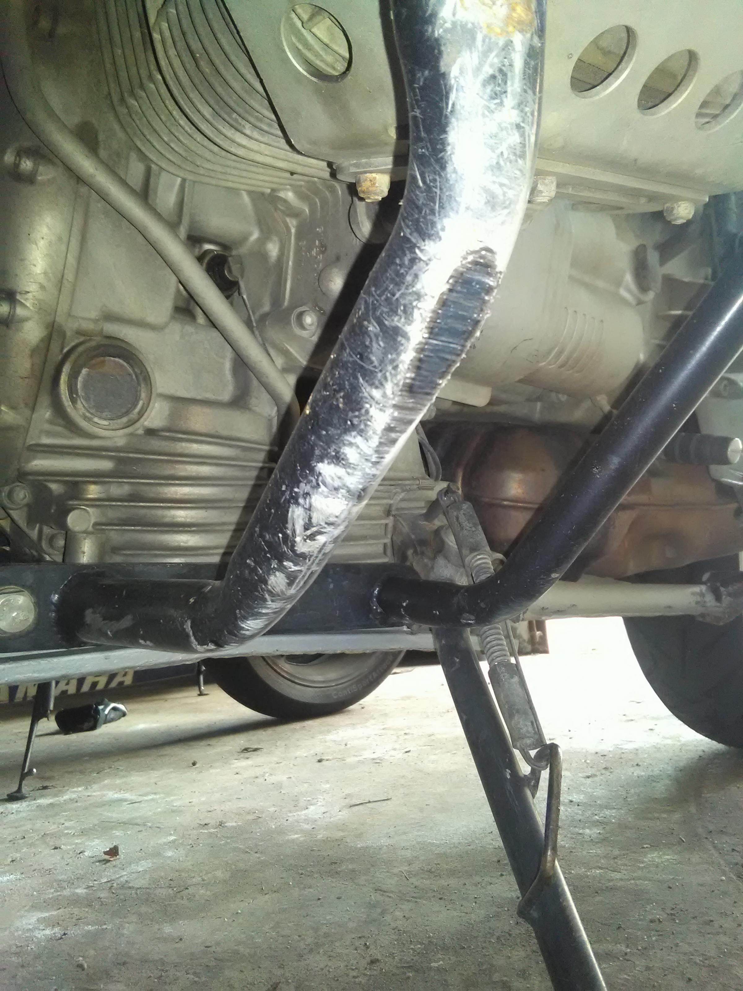

So sieht zum Beispiel ein Heed Bügel nach zwei Tagen zur Arbeit und zurück (ca. 120km) aus. Da waren übrigens noch TKC80 montiert, die in Schräglage ja eh nicht die Haftungswunder sind. Früher hätte ich es geglaubt (starr verschraubt etc.). Heute halte ich es für eine Ausrede. Und wer sich selbst über eine Unfallursache belügt, vergibt die Chance daraus zu lernen.

kein Anbauteil darf die mögliche Schräglage weiter einschränken. Es gibt Möglichkeiten die so anzubauen, dass der Deckel geschützt ist.
Ob sturzverursachend oder nicht, es ist nie gut, wenn was Masives schleift und wenn es nur den Fahrer erschreckt.
Es behindert ja tieferes Runtergehen, wenn nur das die Situation noch retten kann, bremsen sich verbietet.
