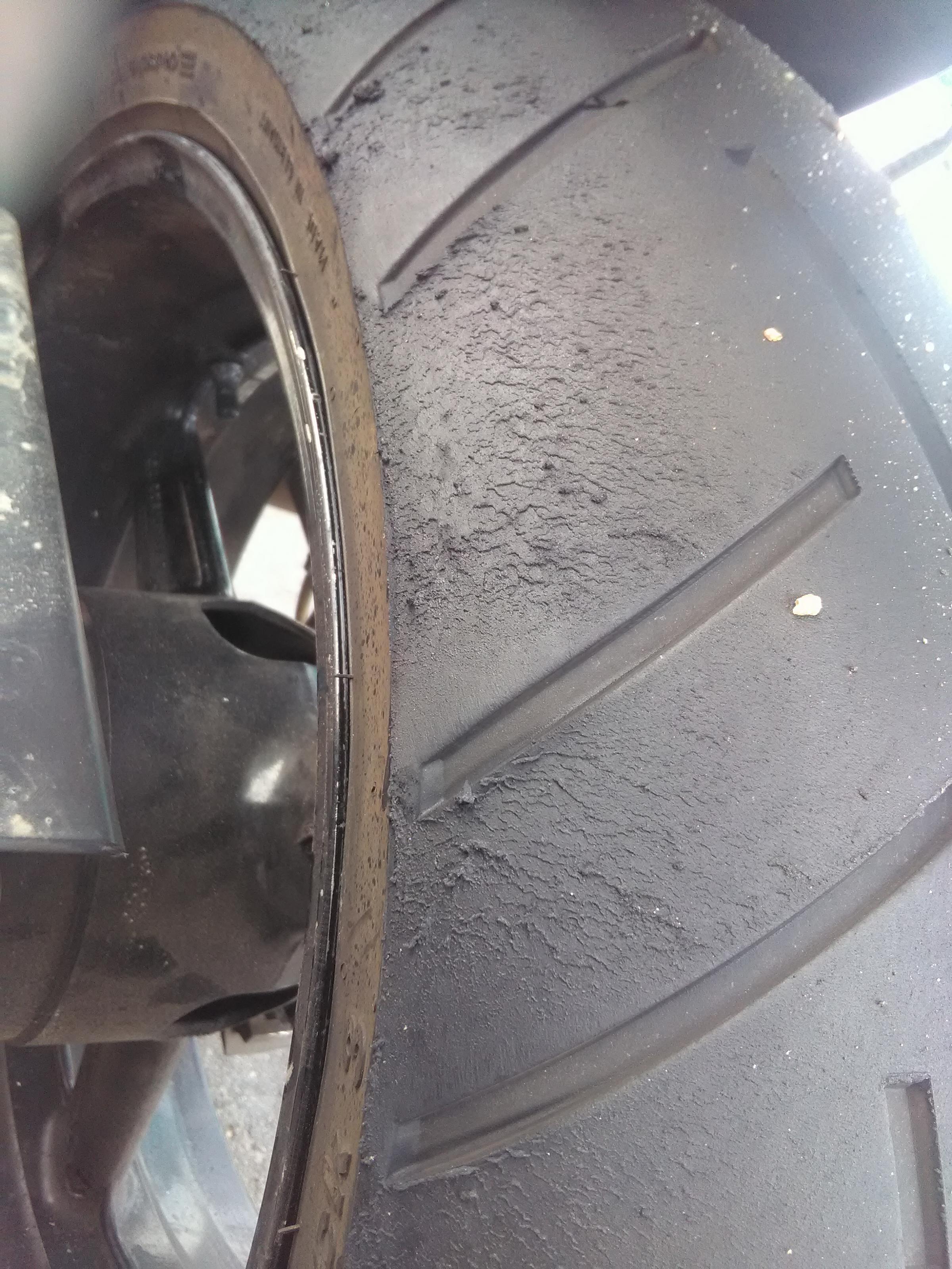

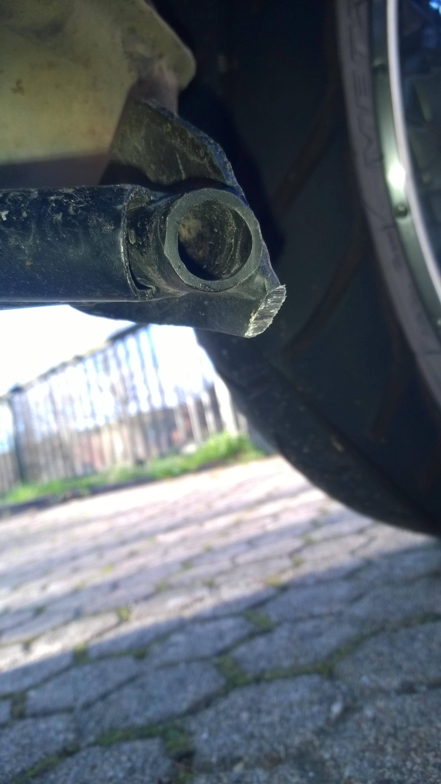

Hier übrigens ein abgeschliffener Ausleger vom Hauptständer und ein angeschliffener Seitenständer nachdem der Ausleger schon abgeflext ist. Alles ohne Rutscher.
Das zum Beispiel der Hinterreifen meiner R1, ich will hier keinen Blödsinn erzählen, sondern ich finde es falsch den Leuten Angst zu machen. Schräglage ist nicht per se gefährlich, und schleifende Anbauteile führen nicht zwangsläufig zum Sturz. Wer Angst hat, oder in Panik gerät stürzt. Unabhängig davon ob 18 oder 60, mit 2 oder 40 Jahren Fahrerfahrung.
