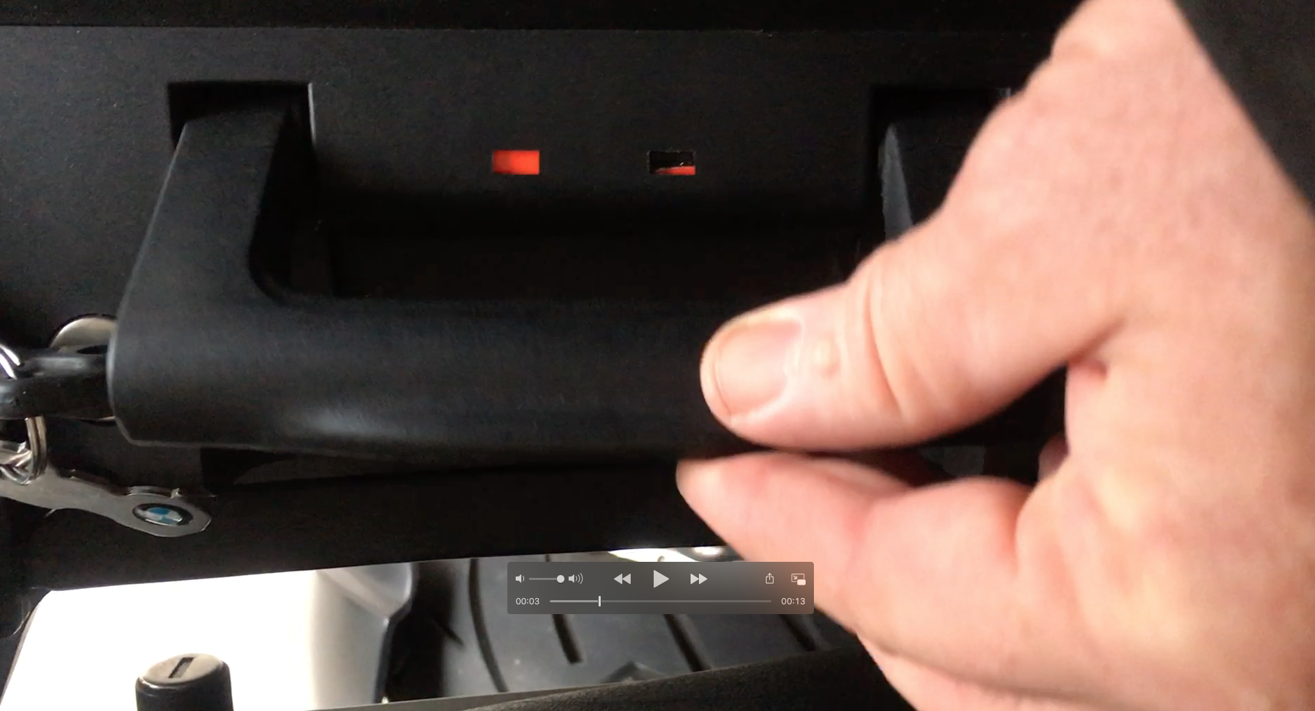

Gestern hatte ich für eine Fahrt ins Büro (Laptop und Büro-Klamotten) meine beiden Systemkoffer an die Q gebaut.
Danach wollte ich die Koffer wieder abbauen. Nun lässt sich der linke Koffer nicht mehr vom Halter lösen.
Den Schlüssel kann ich in die entsprechende Position drehen sowie den dicken Griff nach oben ziehen, leider dann ohne Funktion. Der Griff geht Gefühlt ins Leere. Beide Griffe kann ich gemeinsam nach oben ziehen, zum Öffnen des Koffers, das ist kein Problem.
Auch die beiden orangenen Markierungen sind seit gestern anders. Wie wenn sich ein Zug verklemmt oder defekt wäre. Ich kenne das System im Inneren nicht.
Anbei habe ich ein Bild der Problematik. (Bild aus einem Video. Das konnte ich nicht einbinden...)
Hatte das schon jemand von Euch oder kennt das und hätte eventuell eine Idee oder Reparatur-Anleitung?
Vielen Dank und beste Grüße

da wird sich wohl die multifunktionsbox (so heißt der mechanismus bei BMW) verabschiedet haben...
BMW Multifunktionsbox 46542307620
zumindest ist dein koffer zu öffnen, das könnte den austausch vereinfachen. zu und verschlossen wäre vermtl. noch mieser.
leider hab ich bisher keine eigenen erfahrungen damit.

Onkels Koffer wollte auch mal nicht vom Halter.
Wie ich feststellte, war das orange Zipfelchen
das ein- und ausschwenkt verbogen. Ich hab
es dann gerichtet, wodurch die Ver- und Entrie-
gelung wieder funktionierte.
Aber natürlich kann das Fehlerteufelchen auch
im Inneren der vom Elfer erwähnten Blackbox
sein Unwesen treiben.

Das orangene Zipfele ist "leider" nicht verbogen. Sonst wärs ja viel zu einfach :mad:
Vermutlich liegt es wirklich an der Blackbox, wie vom Elfer-Schwob schon diagnostiziert. Und wie in seinem Link, @elfer-schwob danke dafür, zu finden gibts für gutes Geld einen Ersatz.
Eventuell weiß noch jemand was, daher warte ich noch etwas ab.
