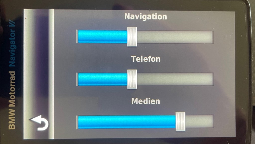

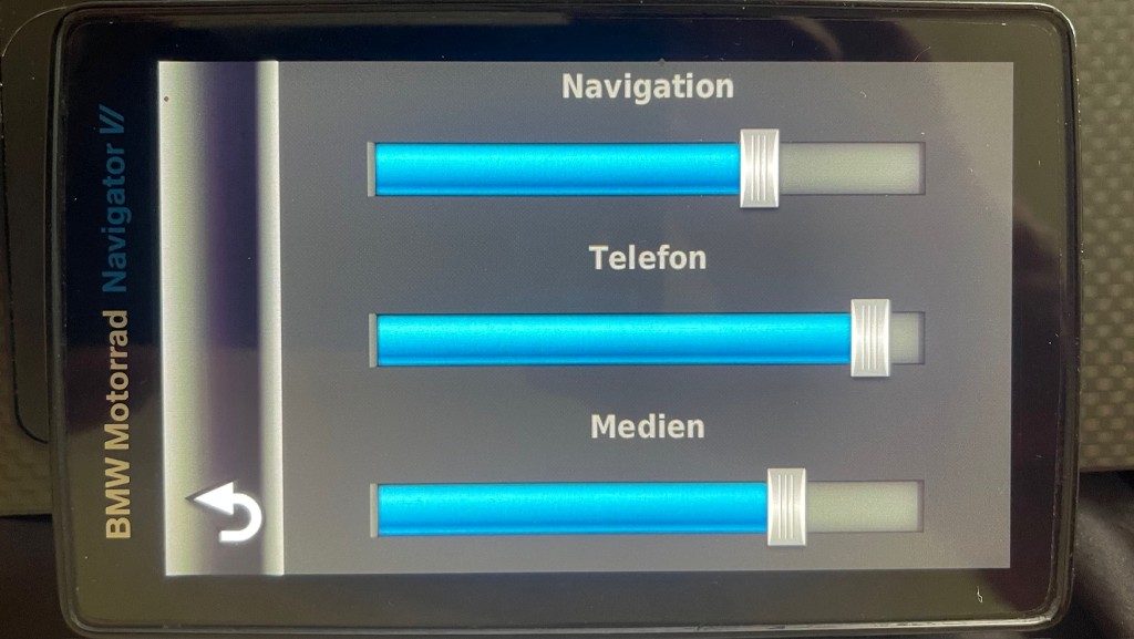

Ich habe die ganze Zeit mitgelesen. Hast du schon versucht beim Navi6, in den Einstellungen am Mischpult die Lautstärke auf ca.40% zu stellen, damit wird ein Übersteuern der Naviansagen verhindert.

Werde ich testen!
Bisher:
Geändert:

@Uwe_S. ; die Reduzierung der Lautstärke im Mischpult hatte keinerlei Auswirkungen auf die Qualität. Leider.
