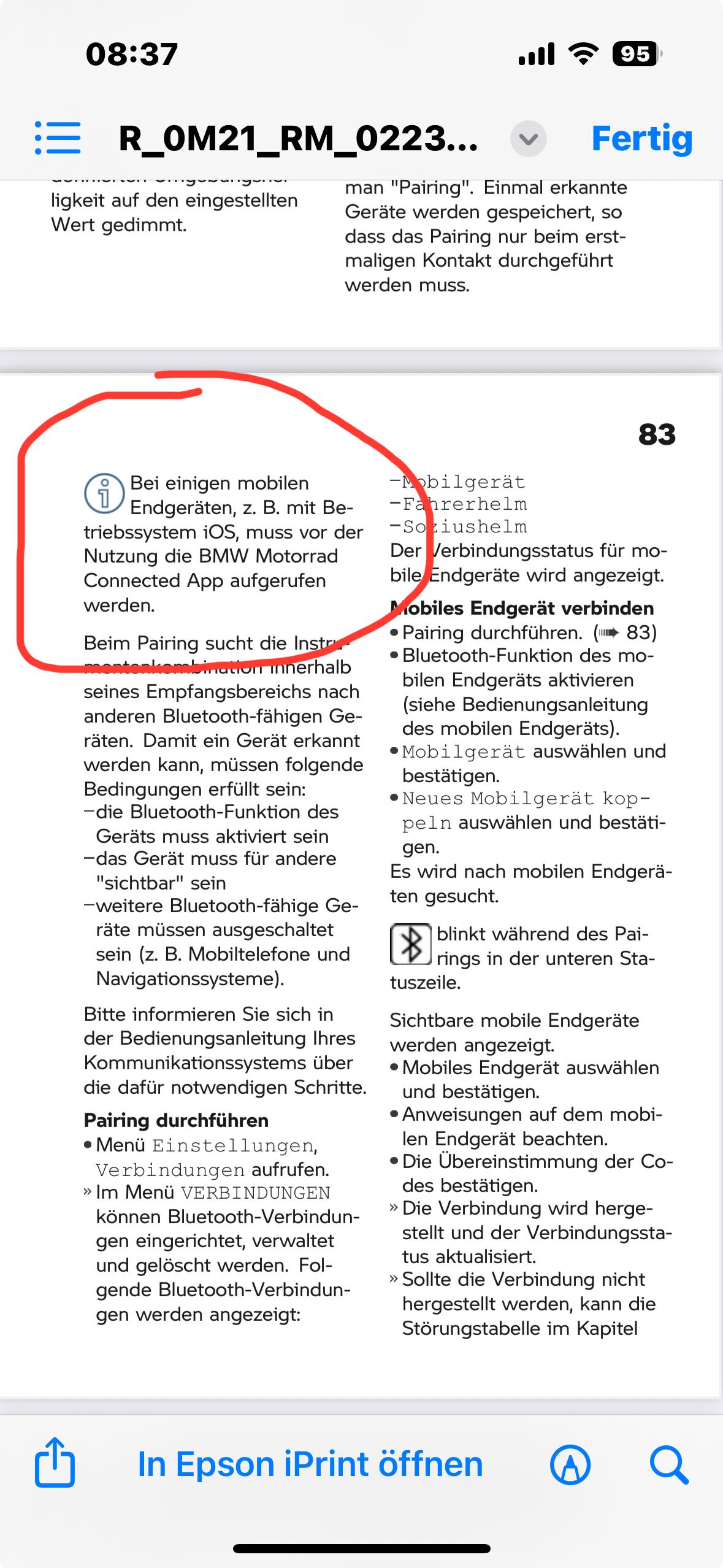

beachte bitte, dass der ganze Kram mit der Lautstärke über das Drehrad nur dann funktioniert, wenn Du auf Deinem
iPhone die BMW Connected Ride App geöffnet hast.
Ich habe auch ewig gerätselt bis ich irgendwo (ich glaube, es war sogar in der Bedienungsanleitung meiner GS) gelesen habe, dass die App geöffnet sein muss.
Probier es aus und Du wirst feststellen, dass plötzlich alles wesentlich besser funktioniert.
Das habe ich mehrfach getestet und es gibt - bei meiner genannten Konfiguration - keinen Unterschied ob die BMW-App geöffnet ist oder nicht. Leider.
Trotzdem danke für den Hinweis!

Hallo ich könnte die Lautstärke auch immer Regeln. Nach dem Sena update habe ich auch Probleme, nach dem ausschalten der BMW bis die Verbindung weg ist neu einschalten geht es meistens. Langsam nervt mich das auch. Aber hier denke ich liegt es am Sena mit Mesh 3
Nein, es liegt daran, dass Du vermutlich die BMW Connectivity App auf dem Handy nicht geöffnet hast.
