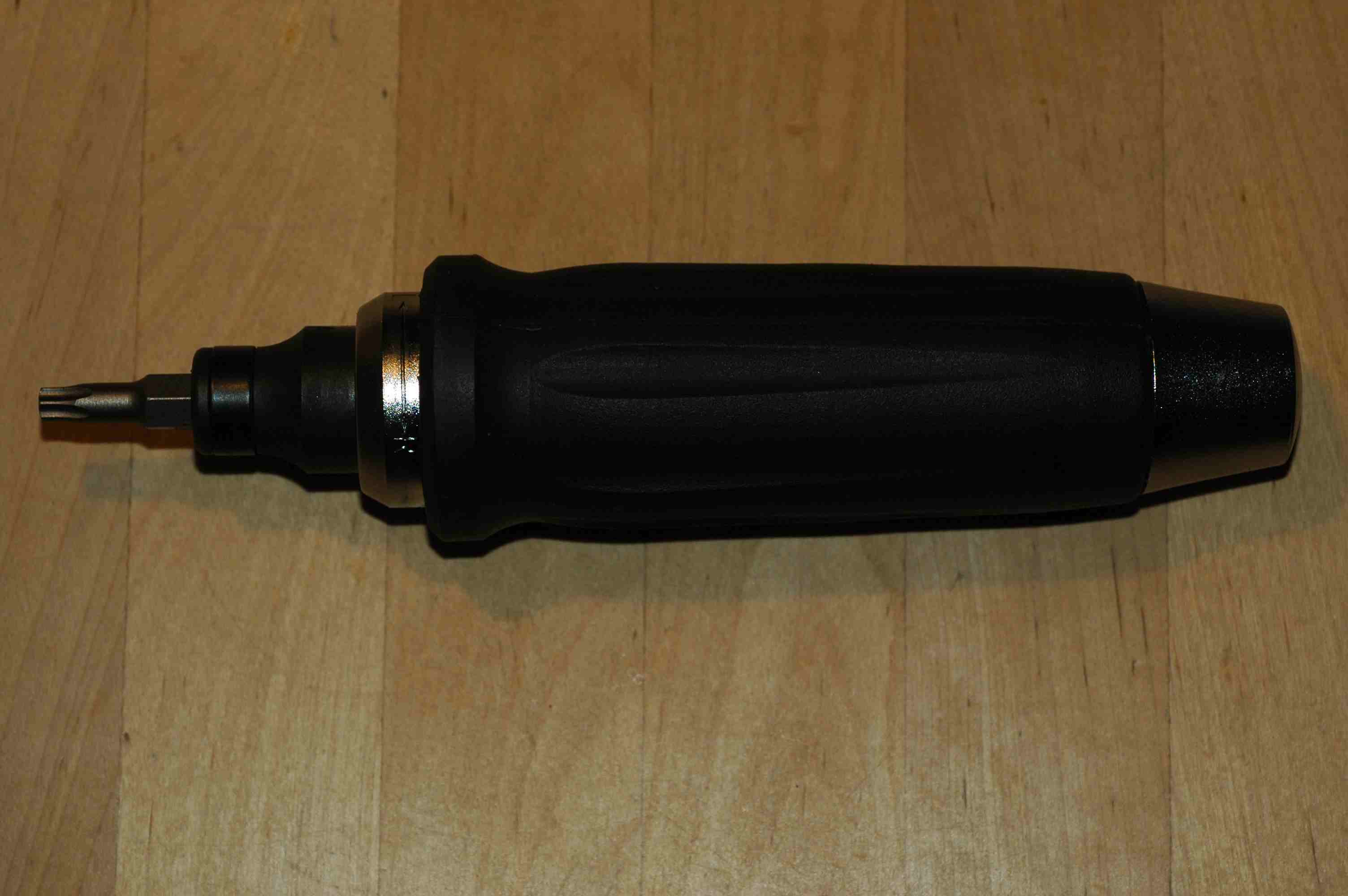

Bei Louis gibt es einen mechanischen Schlagschrauber (ca12€) mit dem geht sowas echt gut.

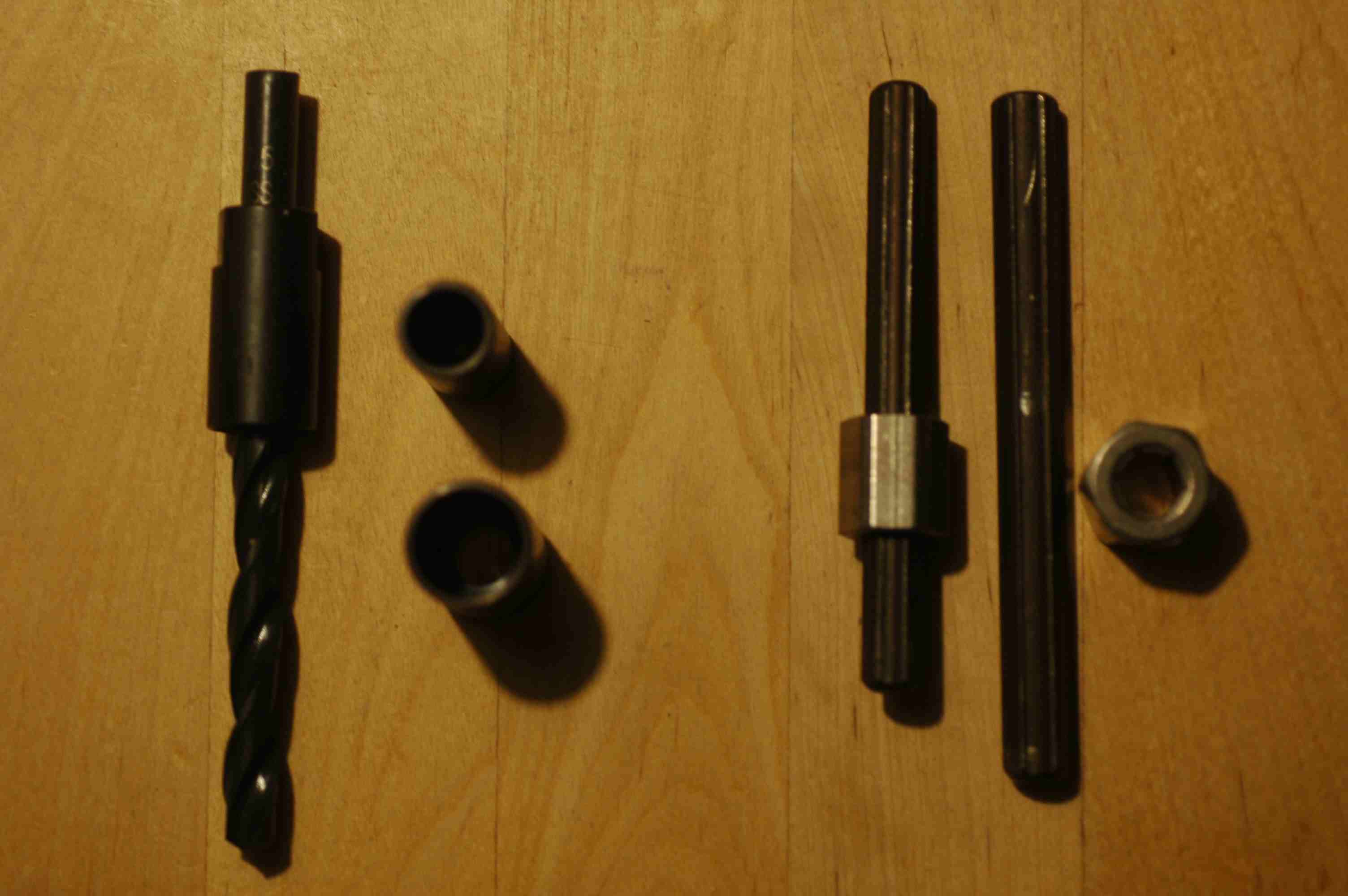

Wenn man Bohren muß, wäre nach dem Torx noch die nächste Steigerung solche Stifte mit Phasen. da gibt es dann für zentrische sogar Bohrhilfen.

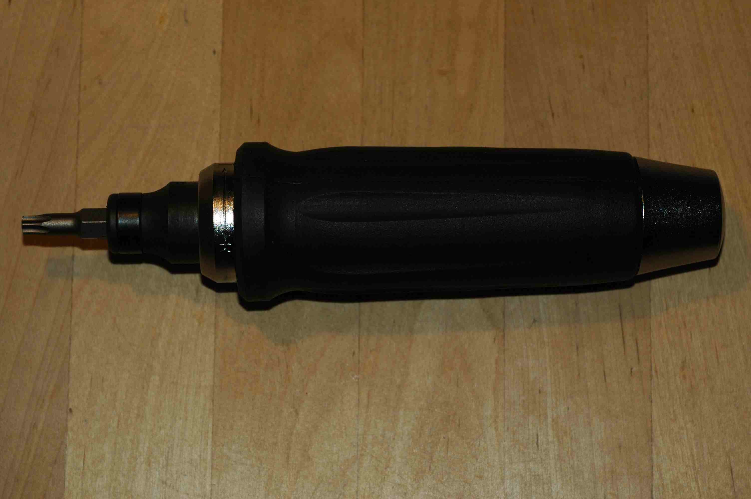

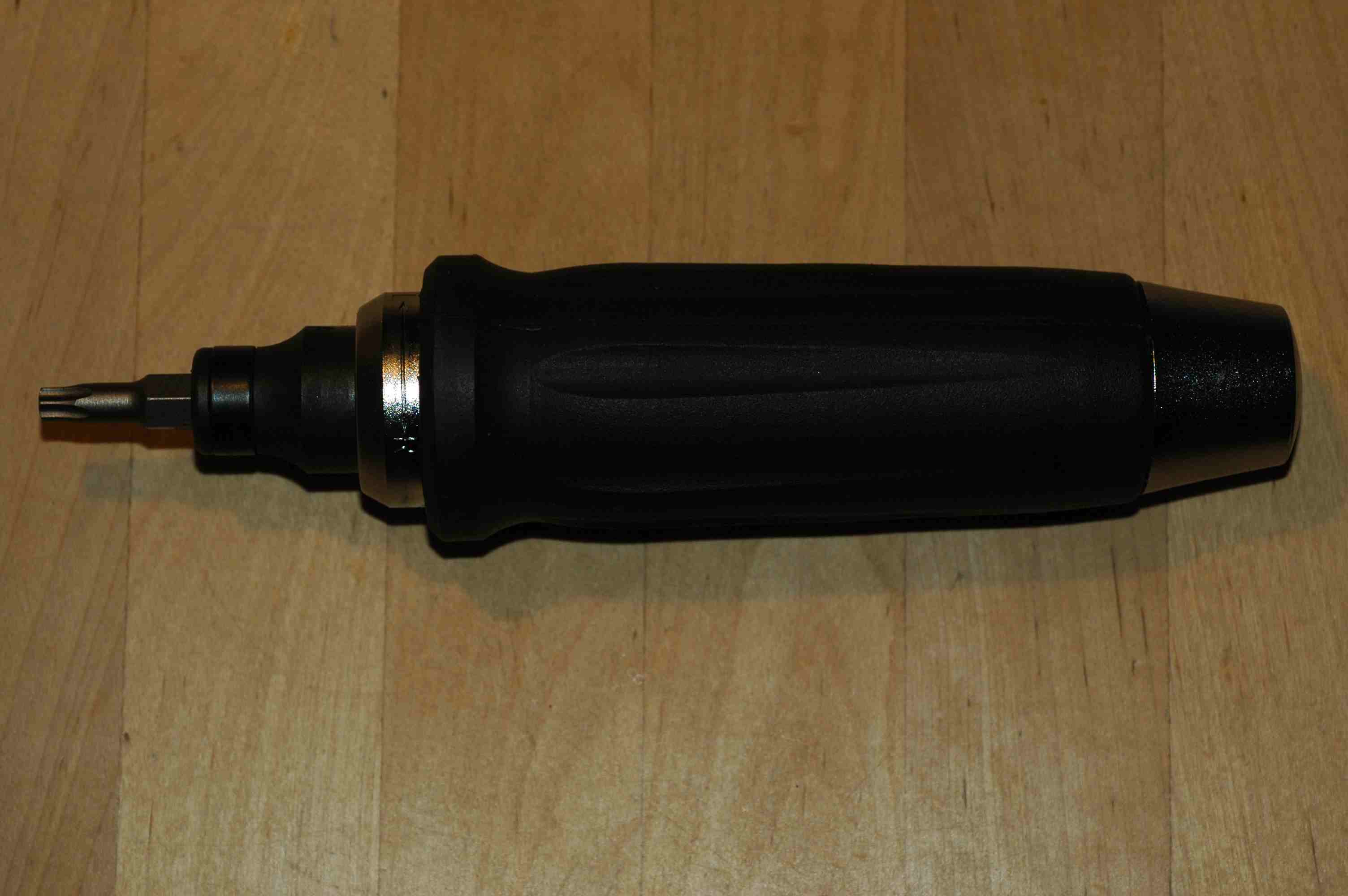

Oben wurde der reinzuschlagende Inbus genannt, das ist ein Anfang und auch nicht prall, zumindest ist ein reingeschlagener Torx besser , evtl noch mit einem Handschlagschrauber.

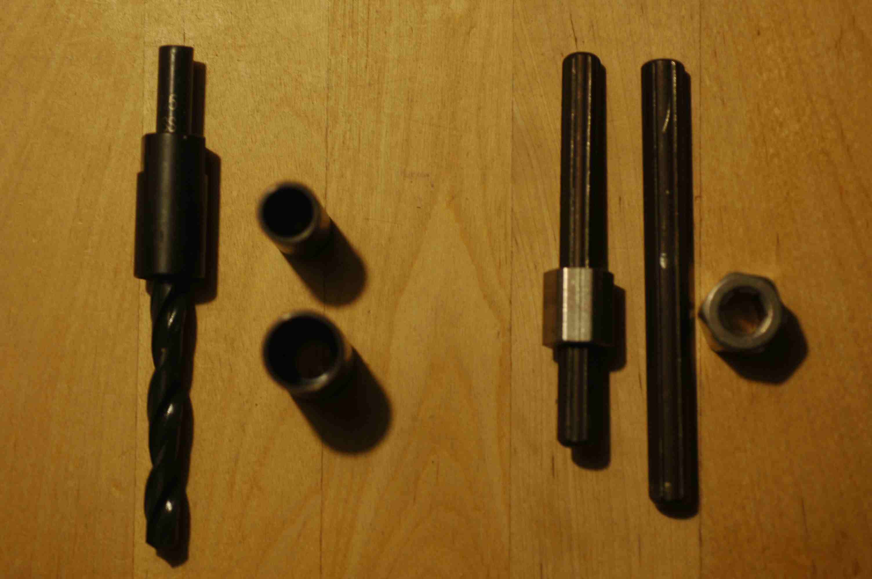

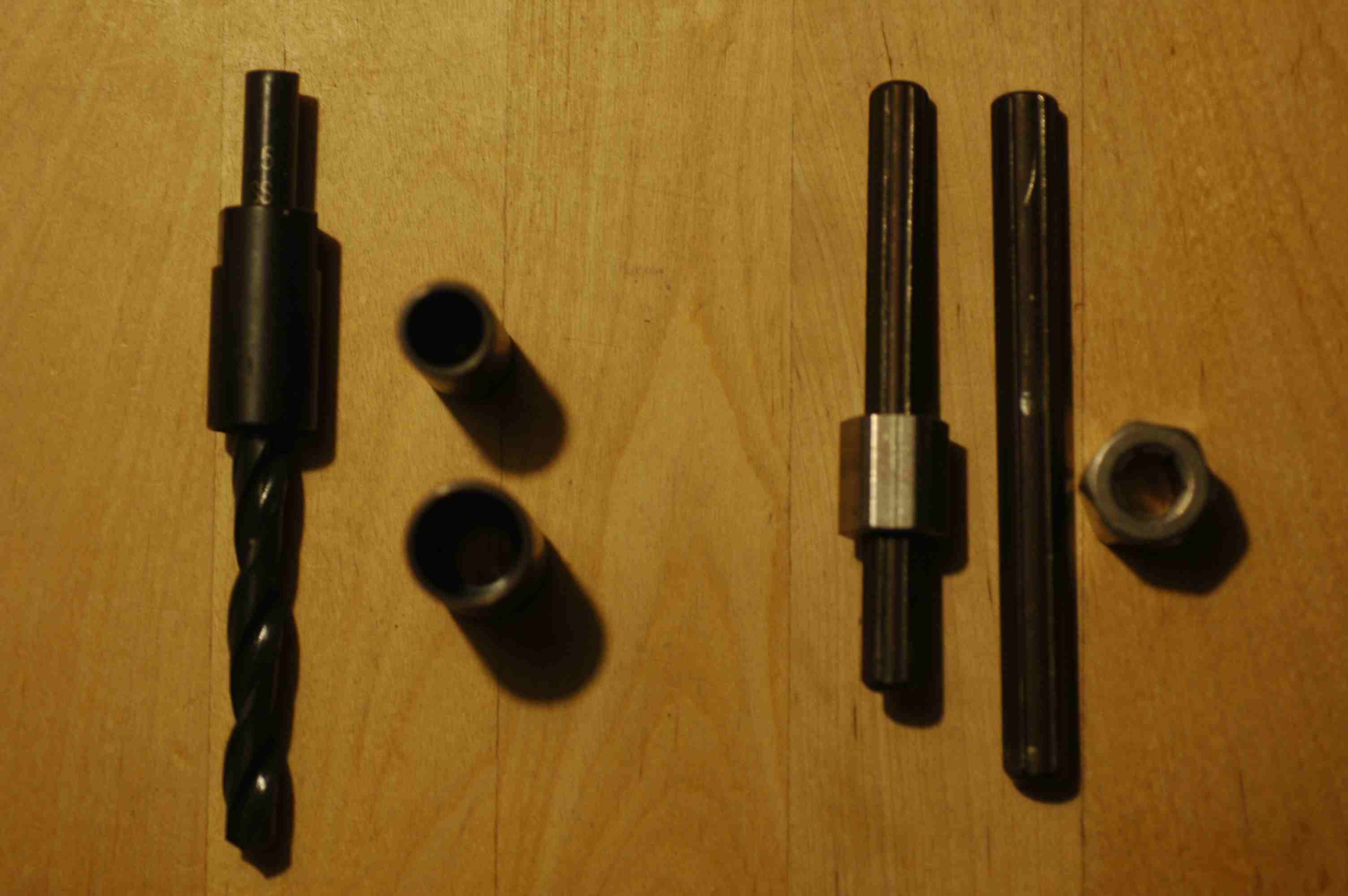

Mit Linksscheidenden Bohrern hatte ich auch keine bessere Erfolge im Kopf beim Auspuffstehbolzen als mit rechtsdrehenden. Das Wichtigste ist mittig treffen und gut kühlen mit Bohröl.
Die torx oder dann die gezeigten Geschlitzen sind am Besten. Nicht zu groß Bohren damit der Rest sich nicht aufdehnt beim Reinschlagen und sich weiter verkeilt. Bei M8 4,5 oder 5 mm
