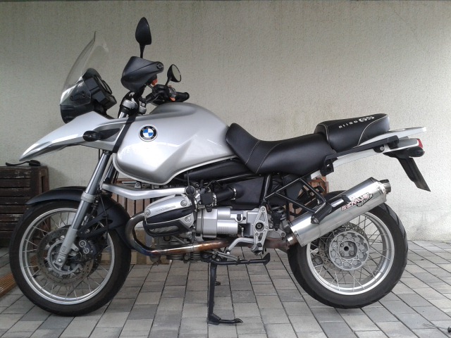

Hllo,
die Gedanken kreisen jetzt beim Saisonbeginn;
Sowohl SR als auch Bodis scheinen ESD auf den orginalsammler für die 1150er anzubieten:
SR-Racing - BMW 1150 GS
Auspuffsystem BMW R1100GS bis R1150GS : BODIS EXHAUST
Ich wollte mal wissen, wer hiermit Erfahrungen hat - und wenn, welche;
Komplettanlage scheidet für mich fast aus, da beide doch im Vergleich zum Orginal recht "markant" sind;
Andere ESD, die tatsächlich Punch bringen wären vielleicht auch interessant
Andreas

äähm, was ist markant?
nur esd bringt nix! der superschwere serien-Kat ist der sound- und leistungs-killer!
die sr-komplettanlage vom krümmer bis zum esd wiegt gefühlt weniger als die serienkrümmer alleine.
das merkt man direkt nachm umbau!
sr-komplett drückt richtig,klingt goiiil und hat abe.
bodis kann wohl nur über ein paar wenige händler eintragen werden und scheidet bei geländeeinsatz wegen der verlegung unterm motor aus.
grüße vom sr-elfer-schwob

dass nur ESD keine Meilensteine in Bezug an mehr Punch setzt ist mir klar; Mit dem Argument bräuchte es dann den ganzen Zubehörmarkt nicht; etwas mehr Sound & Punch wäre doch schon mal was;
