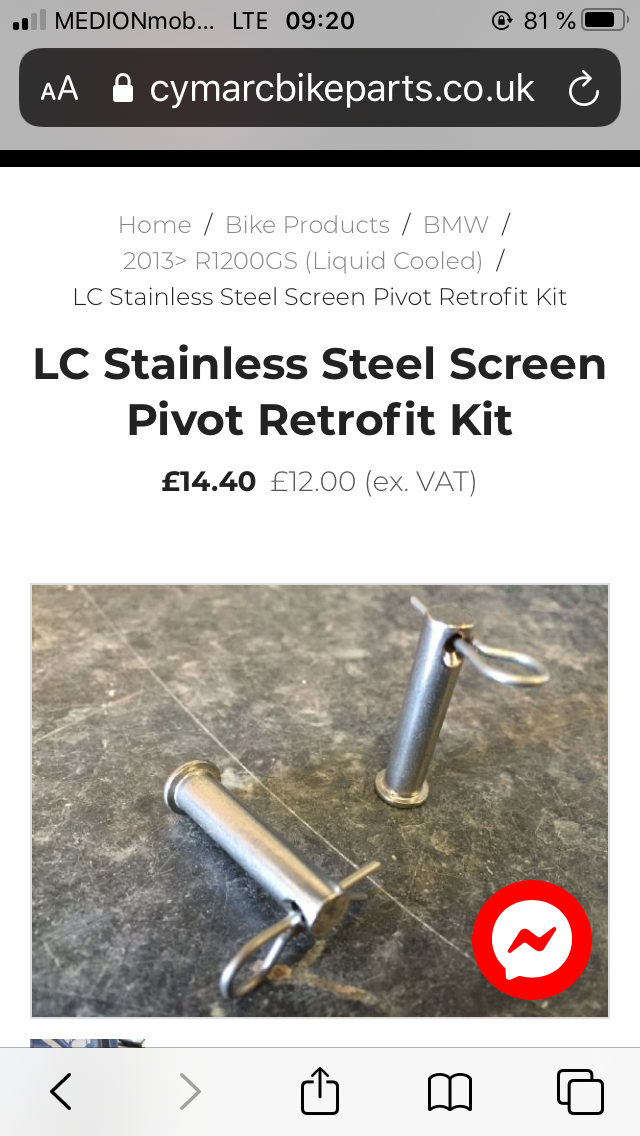

Eine 6 mm Schraube + Stoppmutter ist ein adäquater Ersatz und kostet keine 14,4 britische Pfund.

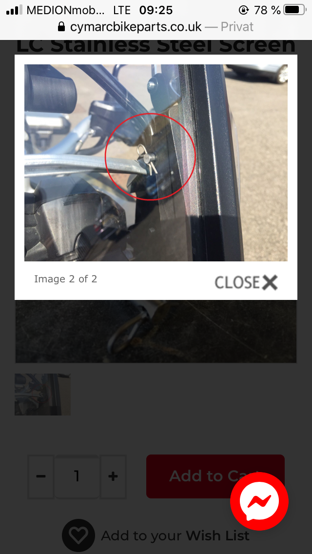

Siehe Bild, die Nase des Winschildhalter verhindert genau das.

Bei deiner gebastelten Lösung ist das so aber darum geht es hier ja nicht. Es geht auch nicht um unglaubliche Konter, sondern um Fakten, und ab Werk kann man den Bolzen nicht verlieren, ausser es wurde etwas vom Anwender daran geändert!

Dann scheint es unterschiedliche Ausführungen bei BMW zu geben denn wie schon geschieben, ist es bei mir unmöglich diese zu verlieren und das Bild zeigt es auch auch.
