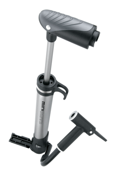

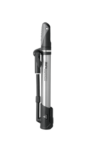

Mittlerweile nutz ich aber lieber so eine "ausklappbare Mini Standpumpe" für Fahrräder, wenn ich off-road den Druck senke und vor Rückfahrt wieder aufpumpen muss.

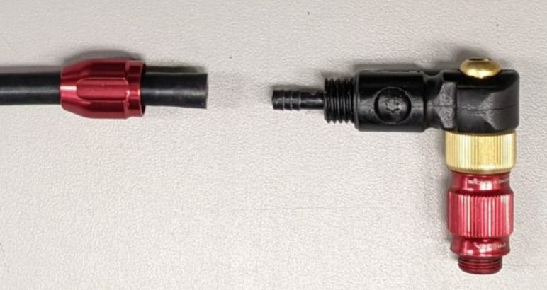

Falls eine Handpumpe zur Anwendung kommt, so sollte ein Verlängerungsschlauch mit einem wirklich sicher am Ventil sitzenden Adapter dabei sein. Nichts ist ätzender als bei Regen das Rund mit den 2437 Pumpstößen, vor der Kiste knieend mit ständig wegflutschenden oder undichten Adapter zu befüllen.
Mit einem ausgebauten Rad kann man via Anhalter oder Kumpel zur nächsten Werkstatt fahren. Ein defektes Töff via Anhalter mitzunehmen ist schwieriger und der gelbe Engel kommt nicht überall hin :cool:
Von den erhältlichen Adaptern gefällt mir dieser sehr gut:
Lezyne ABS-1 PRO HP CHUCK
Kann an die gängigen Pumpenschläuche montiert werden. Wird auf Ventil aufgeschraubt.
Fällt nicht ab ! Ist dicht !

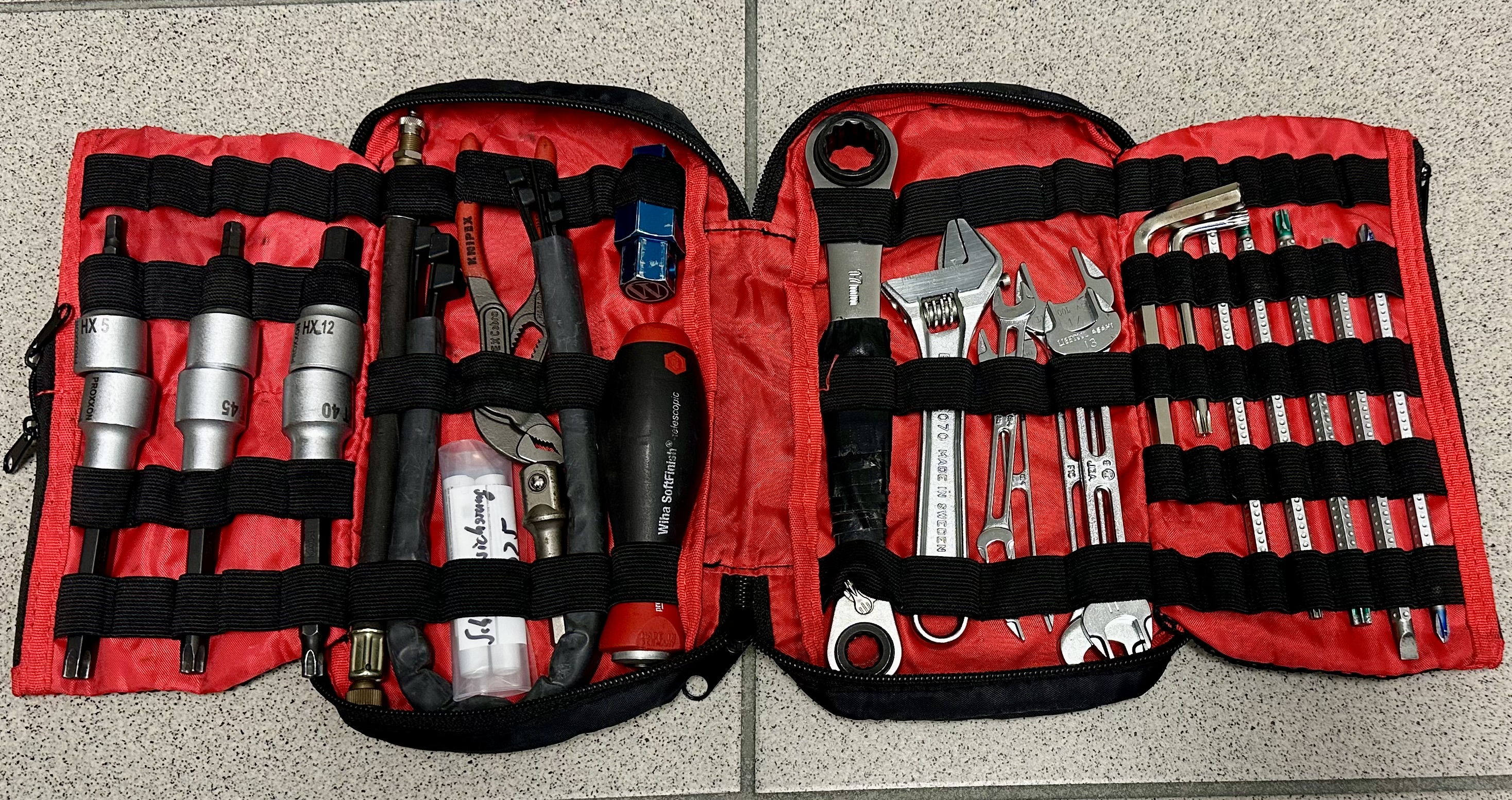

Hallo, was sind das für utensilien in den Roten Kästen?
Wofür benötigt man eine T50-Nuss?
Hallo, das ist - wie oben bereits richtig erkannt - Werkzeug für die 12 GS.
Der 50er Torx ist für das Hinterrad,
Oben rechts ist eine Reibahle und das Einziehwerkzeug für die Reifenreparatur
Links sind die Reparaturstreifen
Und in dem weissen Plastikrohr befinden sich Kaltmetall, 2K-Kleber, Epoxy-Knete, Sekundenkleber und Vulkanisierflüssigkeit.

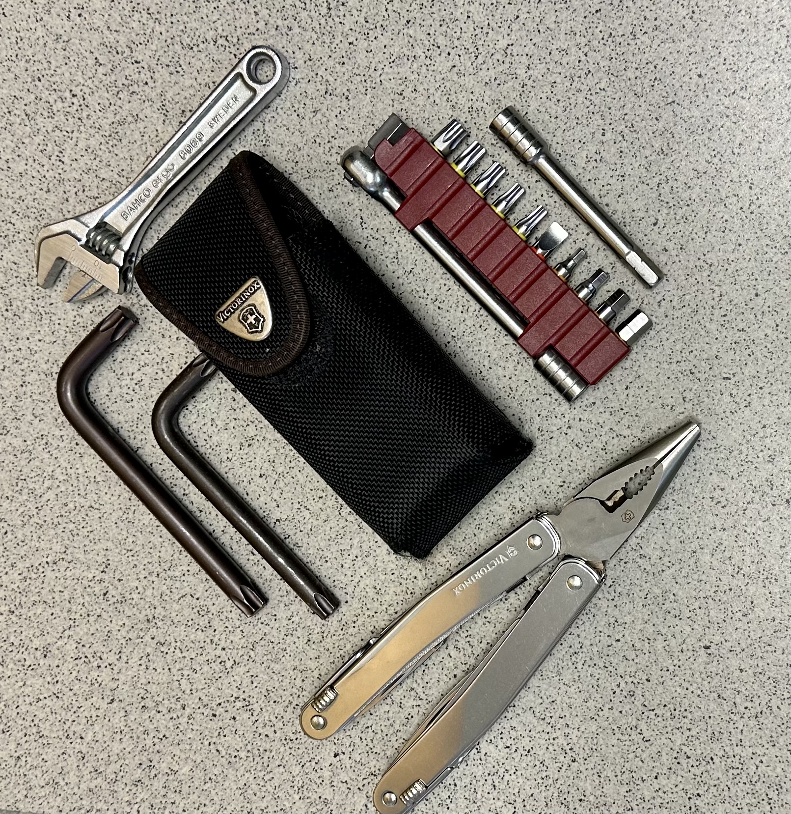

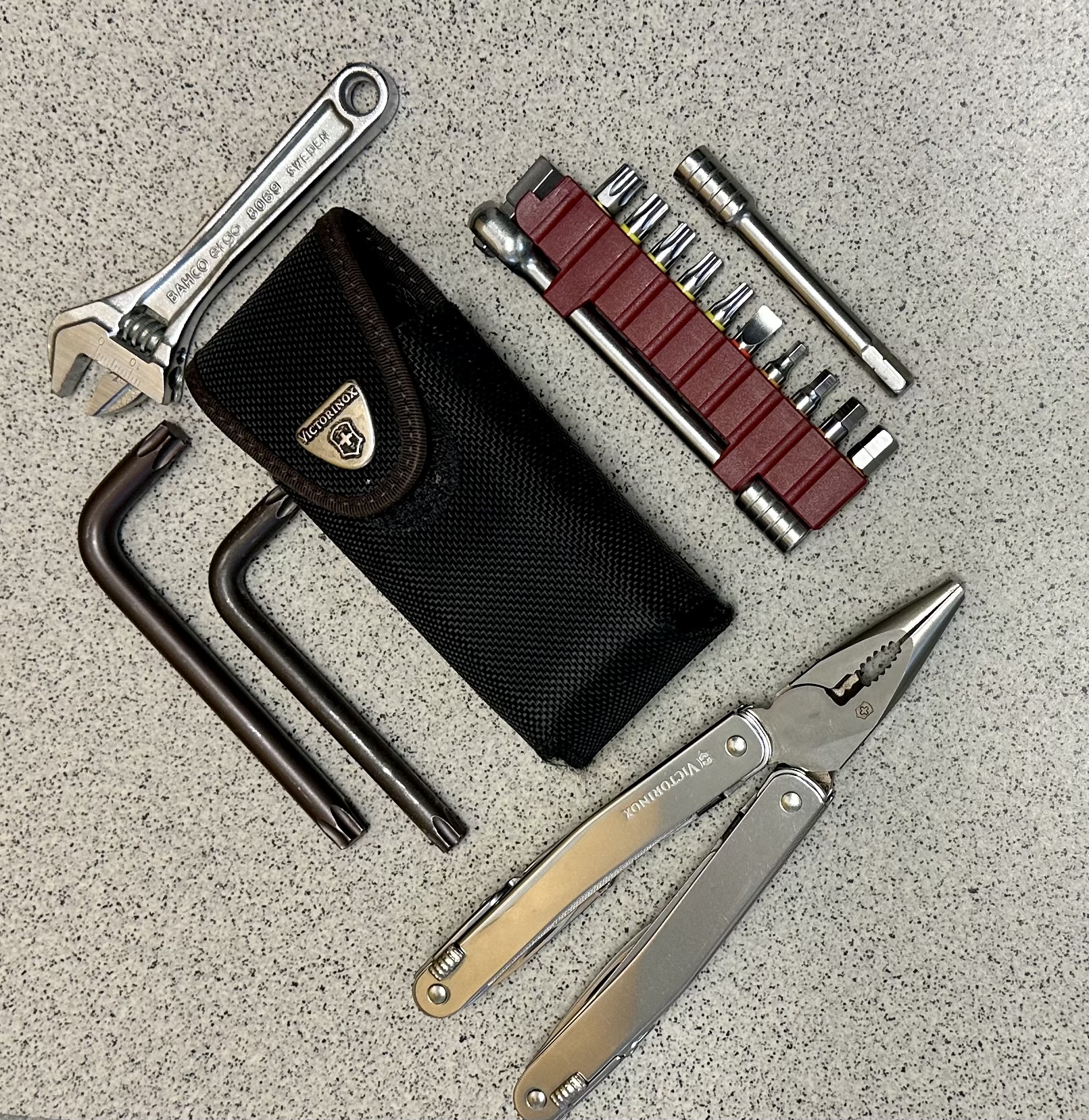

Für kleinere Touren ist nur das Victorinox Multitool mit Knarre und kleinem Engländer dabei:

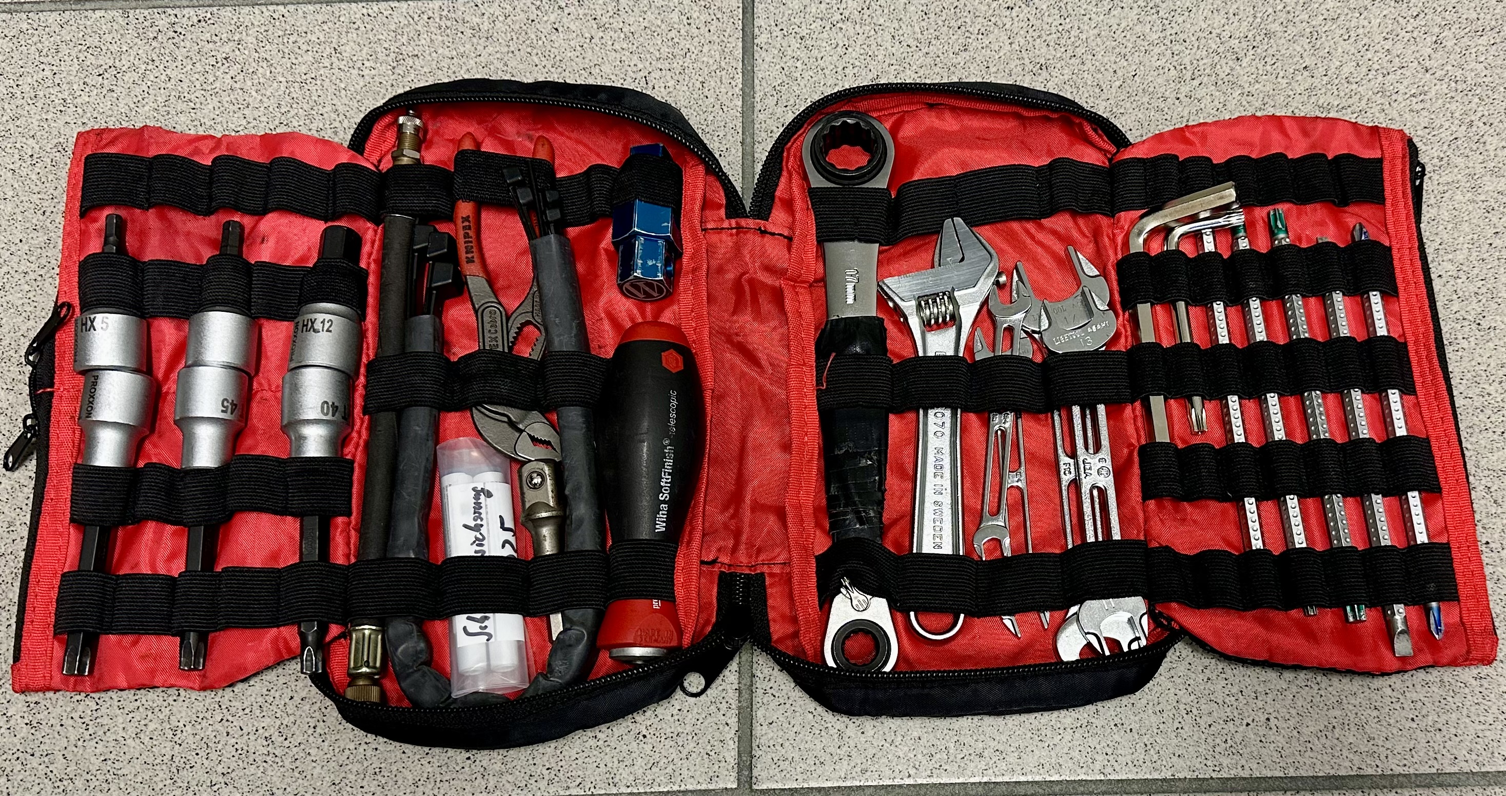

Bei härteren Einsätzen oder weit weg etwas mehr:

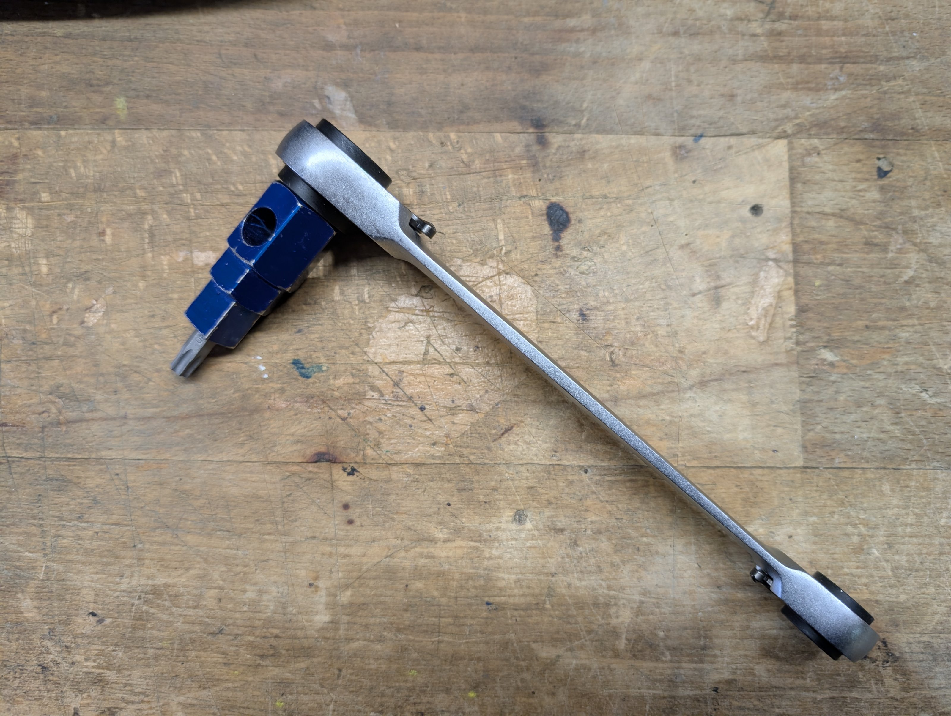

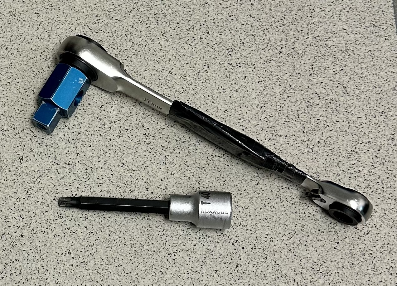

Ich verzichte auf eine schwere 1/2‘ Knarre und nutze stattdessen einen dieser neuen 4-1 (10;13;17;19) Ratenschlüssel mit einem Wunderlich AchsWerkzeug.
Reifenflickzeug geht extra.
Wichtig auch das Bordwerkzeug daheim öfter nutzen, nur so stellt man fest ob etwas fehlt oder nicht passt. Dabei auch montiertes Zubehör nicht vergessen.
Bei der 1300er zBsp. Ist für den Ausbau des Vorderrades, ein Imbus 12mm nötig.

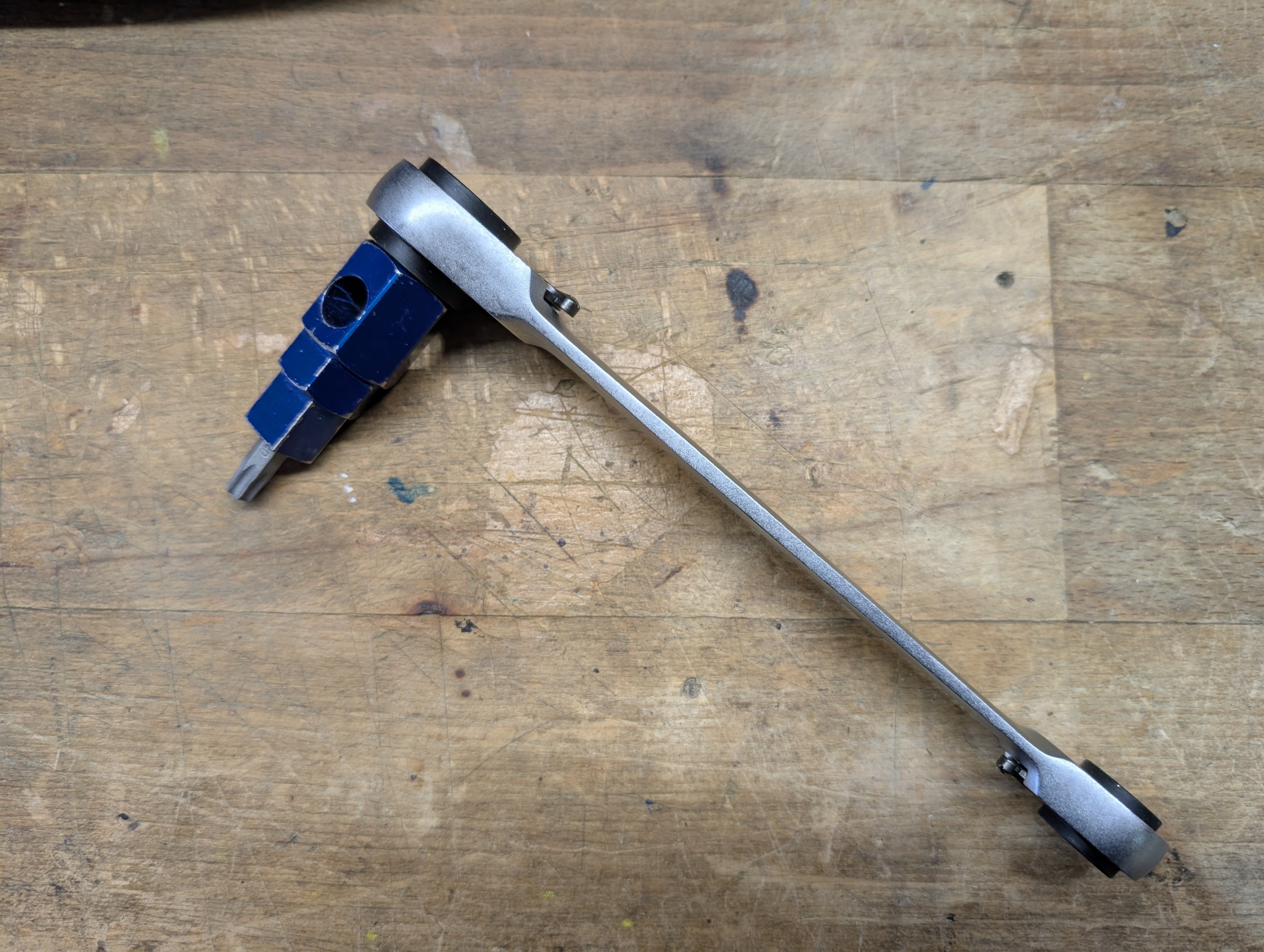

Danke für diese Idee. Warum habe ich das nicht vorher gesehen. Das Wunderlich Achswerkzeug hatte ich mal irgendwo abstauben können, habe ich mir aber nie genauer angesehen. Fuhr einfach so mit. Nun habe ich mir noch so einen Ratenschlüssel von Proxon geholt und voilà:
