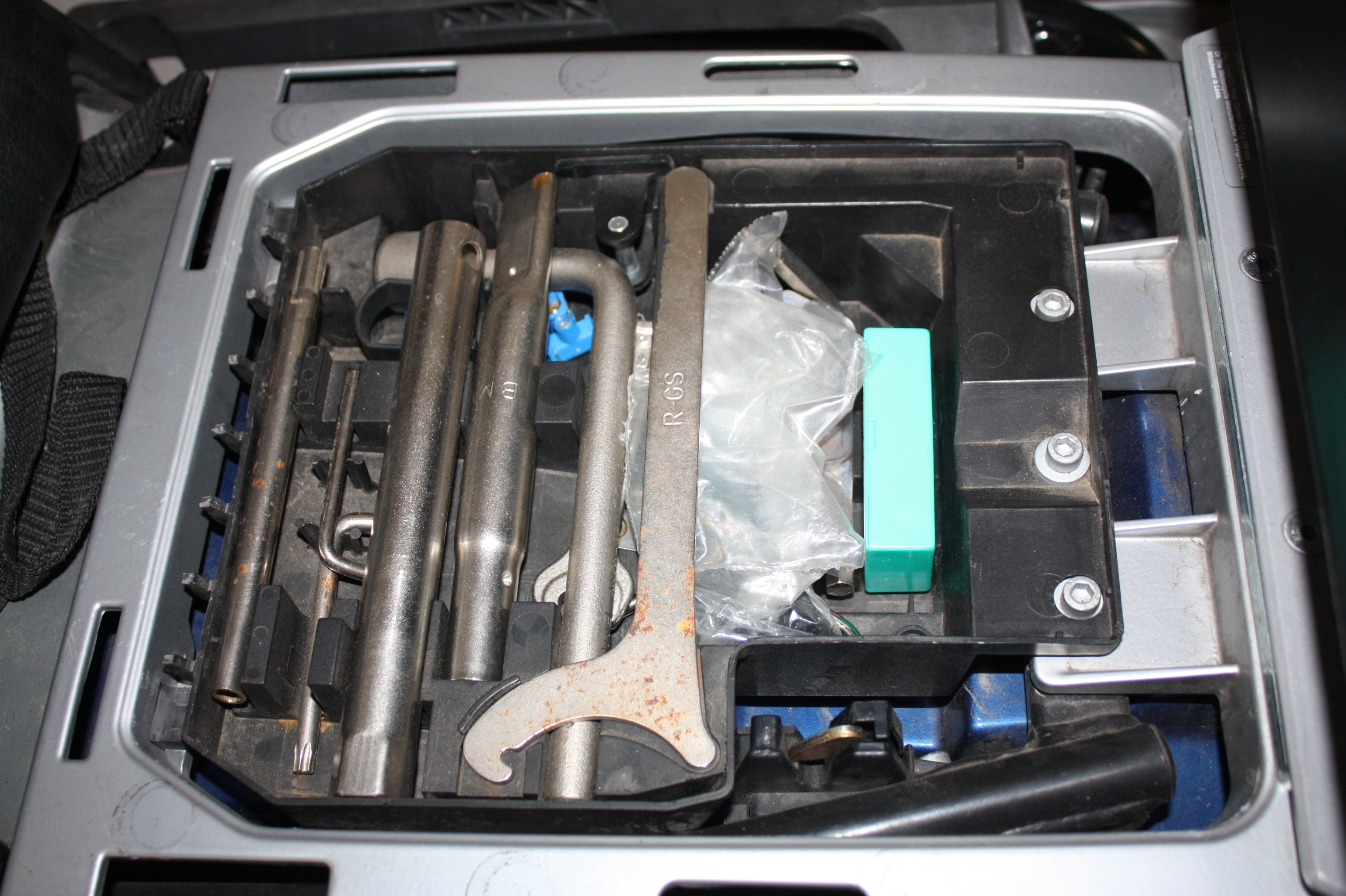

Hallo zusammen,
ich bin auf der Suche nach einer neuen Werkzeugschale für das Bordwerkzeug.
Bei der alten Schale haben sich die Plastikverbindungsstege verabschiedet, so dass die Aluplatte nicht richtig eingesetzt werden kann. Die Platte wird nur noch vom Schloss gehalten und wackelt rum. Hat jemand solch eine Werkzeugschale zu verkaufen?

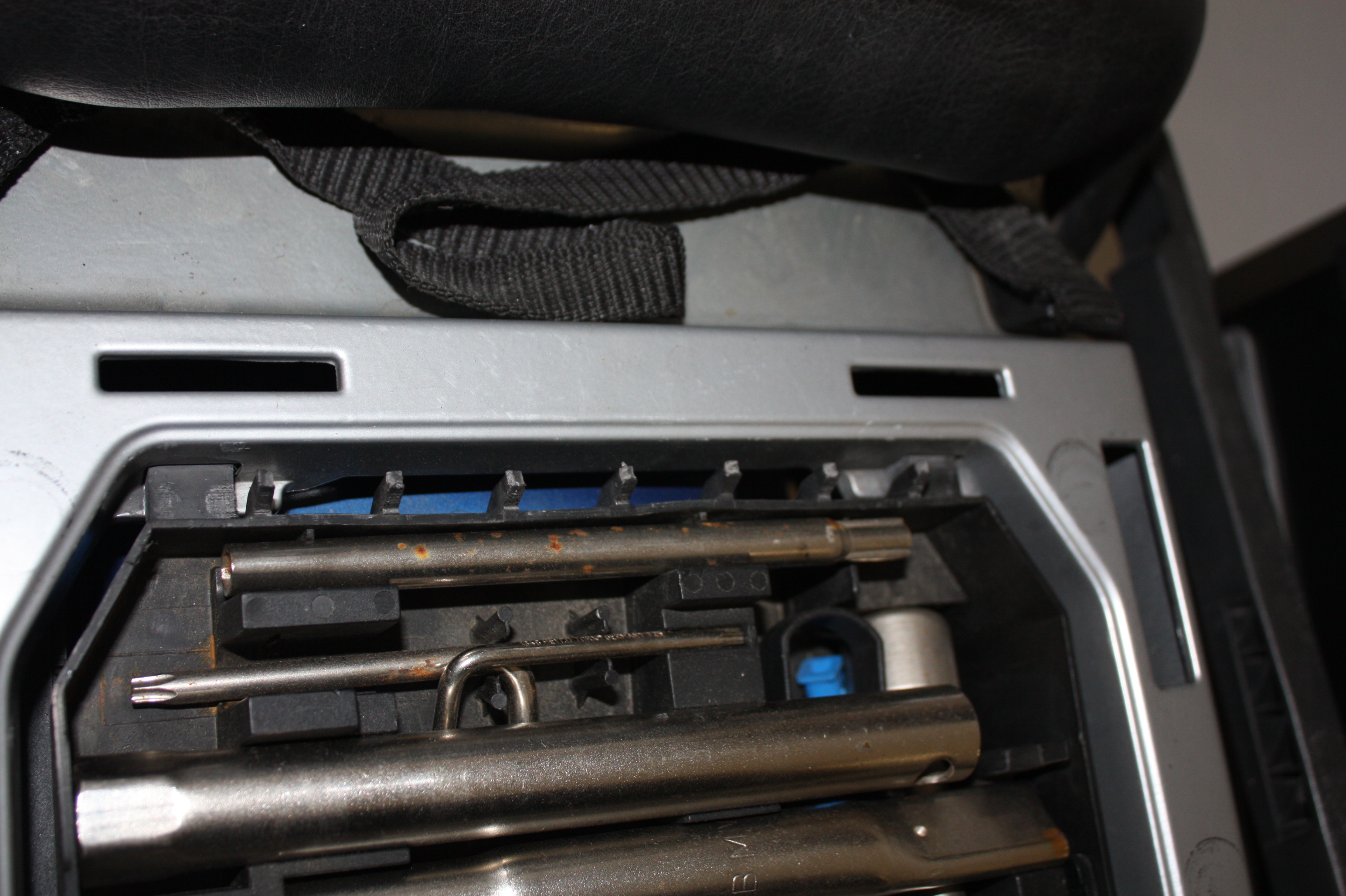

Bildchen
habe noch zwei Bilder dazu
@rainer: ist die Schale baugleich mit der 1100?
@elferschwoob: wo kann man hier winkel antackern?

Hallo Jörg,
kann gerade keine Bilder hochladen, daher Beschreibung:
An der Außenseite der Plastikschale, dort wo die Stege abgebrochen sind und in Deinem Bild die Verlängerung fürn Schraubendreher liegt, jeweils links und rechts von außen einen Flachwinkel ans Plastik schrauben. Der freie Winkel weist nach hinten und deckt dann die Platte oben ab. Mußt den Deckel dann einfach drunter schieben.
Die Schale selbst ist einzig mit der mittigen Schraube befestigt und kann einfach zum Bohren/Schrauben entnommen werden.
Oder Du nimmst Scharniere.
Oder "rainmotos" Angebot...

Danke für die Tipps!
Habe beim BMW mal nachgefragt. Die Schale gibt´s für 29,- €. Da lohnt kein Basteln.
