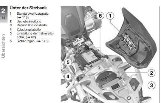

Servus,
kurze Frage, wollte grad noch schnell bei meiner LC einen Ölwechsel machen. Öffne die
Sitzbank und denke dort finde ich diesen Spezialschlüssel, aber gähnende Leere. In der
Bedienumgsanleitung steht nix, nur was drin sein sollte, aber nicht wo.
Habt ihr nen Tipp für mich?
Danke
Jerry

Schau dir mal den Griff vom Schraubenzieher genau an

Sorry hab mich missverständlich ausgedrückt, finde gar kein Werkzeug

Hahh, Hans gefunden, ist unter die Sitzbank geschnallt, hatte nach so einem "Täschchen" Ausschau gehalten.
Sorry und einen schönen Sonntag!
Jerry

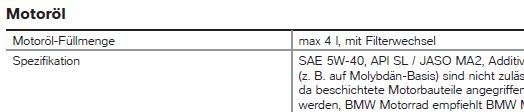

Jetzt möchte ich euch noch 2 Dinge berichten:
Erstens waren am Magneten der Ablassschraube doch merklich Metallspäne zu erkennen (Km Stand 15tsd)?!?
Zweitens Ölmenge mit Filterwechsel sollte 4,2 Liter sein, ich erst mal nur 4Liter eingefüllt, dann kurz laufen lassen,
5 Minuten gewartet > Ergebnis = Öl genau zwischen min und Max...passt möchte man meinen. Danach 30 km gefahren,
peng Ölstand Übervoll...gleich wieder was rausgezogen....
Will euch nur informieren, immer schön aufpassen beim Ölwechsel, scheint einfach, ist es aber nicht immer....
Viele Grüsse
Jerry

in der BMW Reparaturanleitung steht beim Ölwechsel 3,5 L nachfüllen, Motor warmlaufen lassen und dann ggf. nach Schauglas Öl nachfüllen.

Danke für die Infos bzw. PDFs, aber was sagt ihr zu den Spänen?
