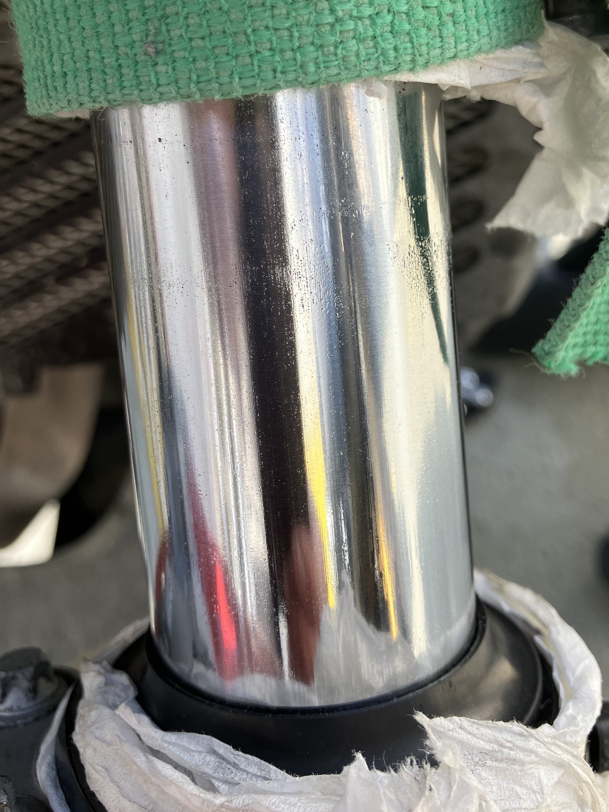

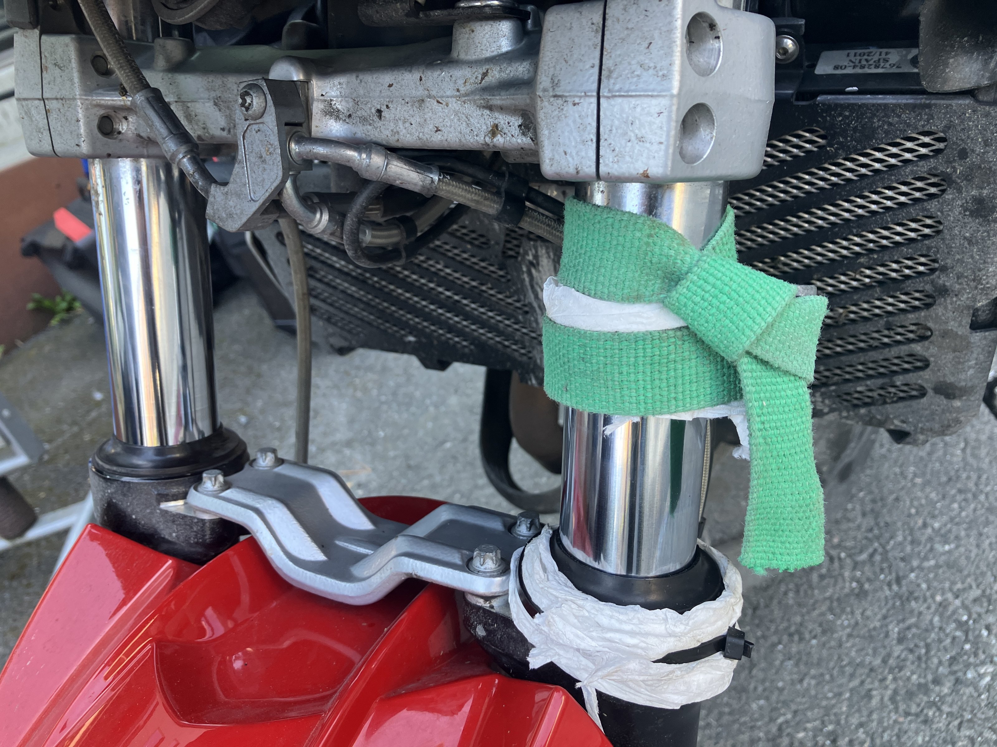

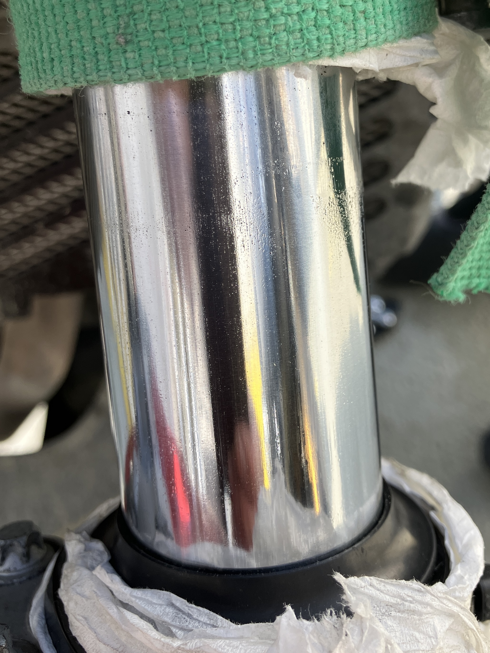

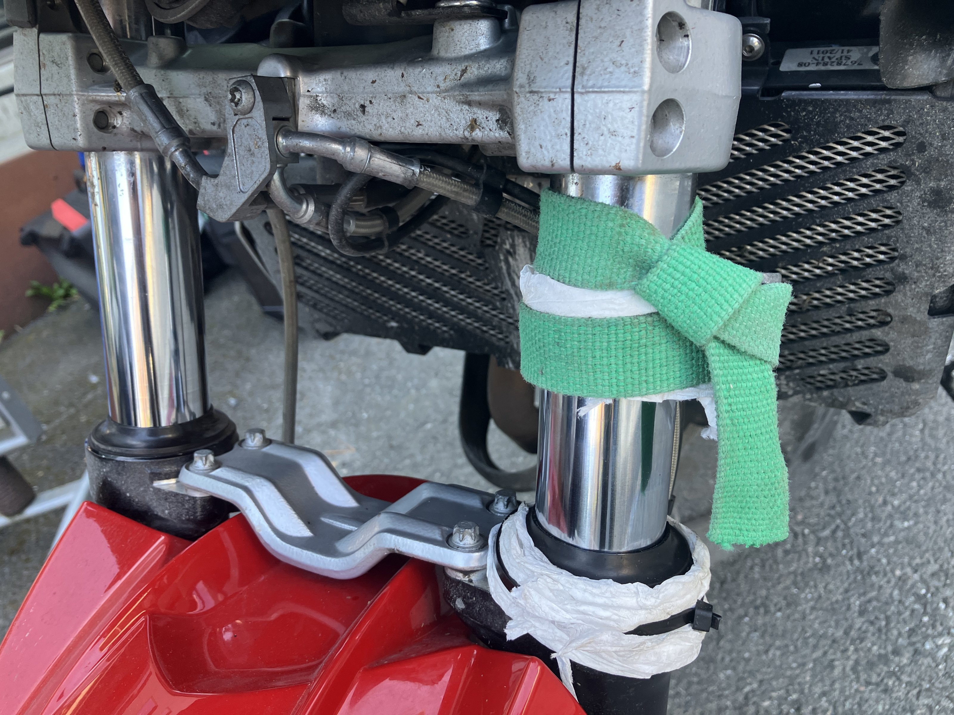

so... heute die ersten 250km abgespult.... wir sind ganz normal gefahren... ist eh max. 80 km/h erlaubt. Besondere Beachtung auf stärkere Bodenwellen usw. Aber die Strassen hier sind eh von sehr guter Machart. Nun.... das Küchenpapier IN der Staubkappe war voll gesaugt. am Tauchrohr auch ein Ölfilm. Jedoch ran nichts mehr den Gabelholm hinunter wg. der Küchenpapiermanschette. Lt. der Fahrerin ist Keine signifikante Verschlechterung beim Einfedern vorne bemerkbar. Auch das Fahrverhalten der Maschine bisher soweit unauffällig.

das Ziel Hirtshals/ DAN wurde gestern Abend gut erreicht. Auch Dank Eurer Ratschläge. Seit heute Morgen geht es zurück Richtung Bayern.... mit Zwischenstop in Ahrensburg/ Hamburg.
2 neue Dichtungsringe, 1 Staubkappe u. Gabelöl habe ich bei BMW-Leebmann bestellt 🙂... die Reparatur leitet mein Bruder (KFZ- Mechaniker 😇)

Echt jetzt - eine nur???
Ja...
und auch die Neue ist nicht das Gelbe vom Ei.
Da ist rundum noch Luft zum Holm.
( beim anderen Holm war der Simmerring auch fällig vor paar Jahren, wg. eines "Aufkleberfehlers")
Daher wusste ich, dass die von Haus aus nicht gscheit anliegen.
Bei einem Claas- Mährescher z B. muss man die Staubkappen richtig drauf drücken, dass die über den Holm gehn. Die haben den Namen STAUBkappe verdient. Bei BMW-Motorrädern ist das zumindest bei der F800R nicht so 😒
