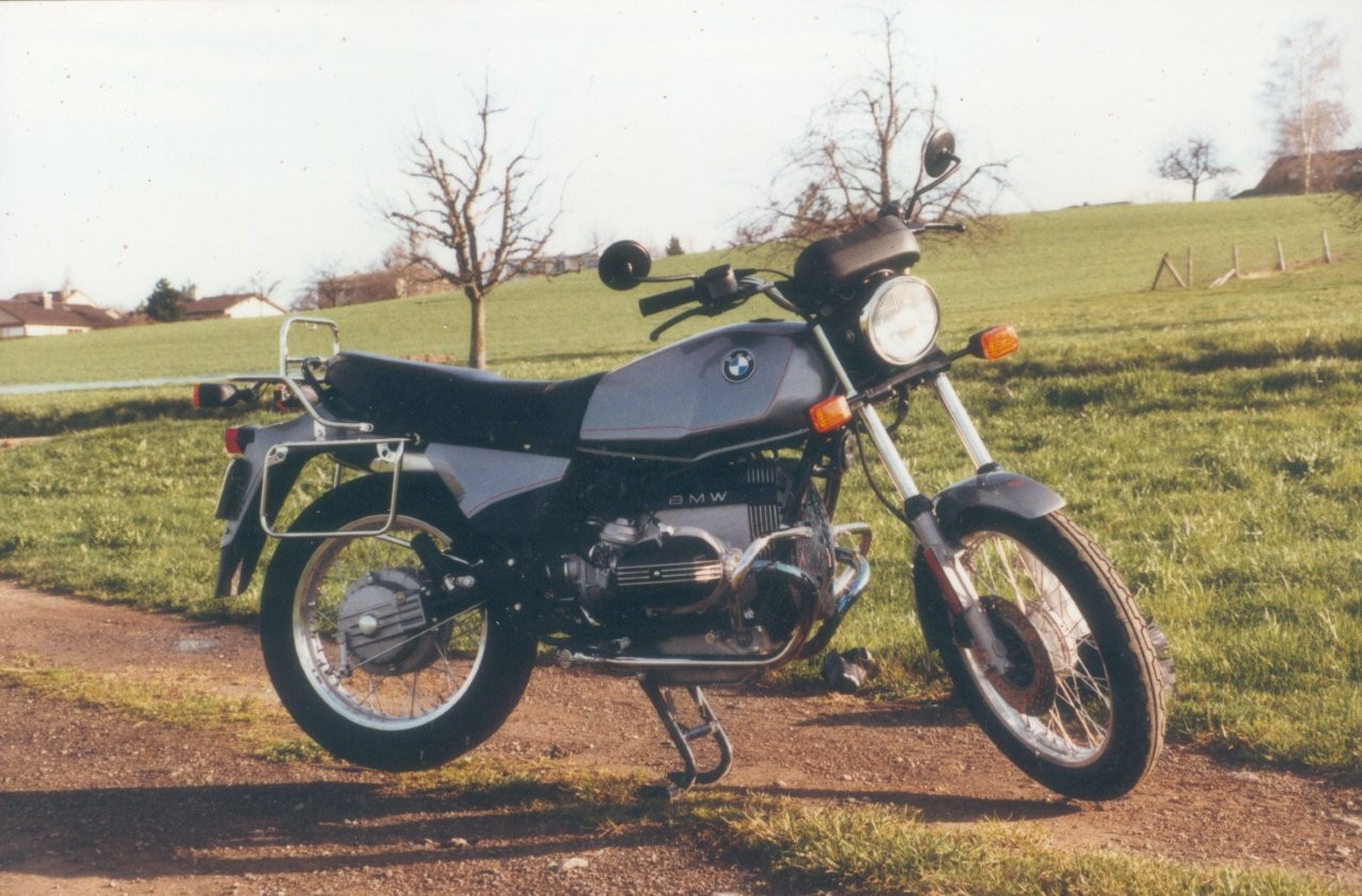

Allgemein noch eine Bemerkung zu Gabel WEDI....und den Schutz der Laufflächen und Dichtringen. Die aus der Mode gekommenen Faltenbälge.
Meine EX R80/100 ST
Nie Probleme.
