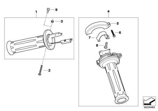

Schraube mal die Deckel der Kombischalter ab! Nr.3 und 4
R
reclino
21.10.2009
1.008
MTL
HP2 MM & R 9T Scrambler
Normal sitzen die Armaturen in einer Bohrung fixiert.
Die Armaturen sind nur geklemmt und lassen sich auch verdrehen. Das Einzige was mit einer Schraube durch den Lenker fixiert ist, ist der linke Kombischalter. Die Schraube Nr.2 befindet sich am Ende des Heizgriffes.
