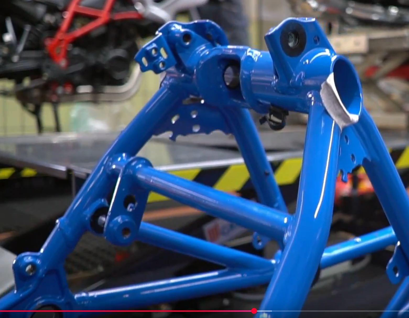

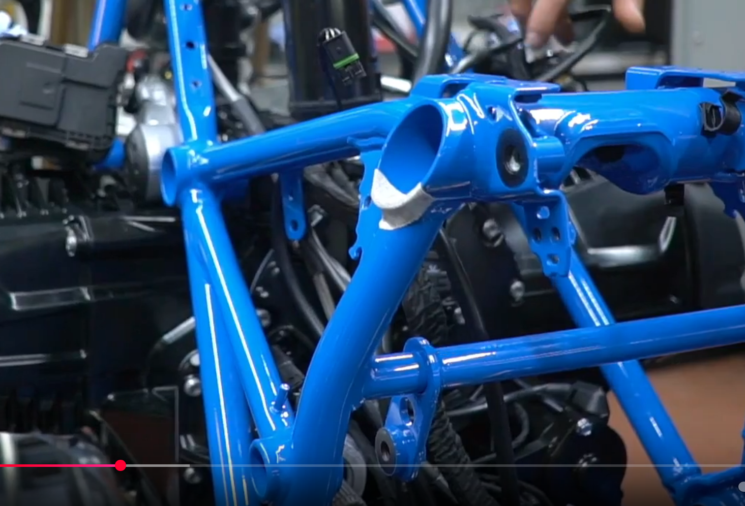

Das Teil ist schon zeimlich massiv und kein Guss wie oben geschrieben - da geht eine Reparatur vermutlich recht gut - einzig die Zugänglichkeit ist halt blöd.

Fucking hell, dann ist das, was ich beim Betrachten der Ersatzteilkataloge gesehen habe, doch kein Irrtum 😲
OK, ich lege mich fest: Das muss reparierbar sein....
(Danke dennoch für Deine Antwort!)

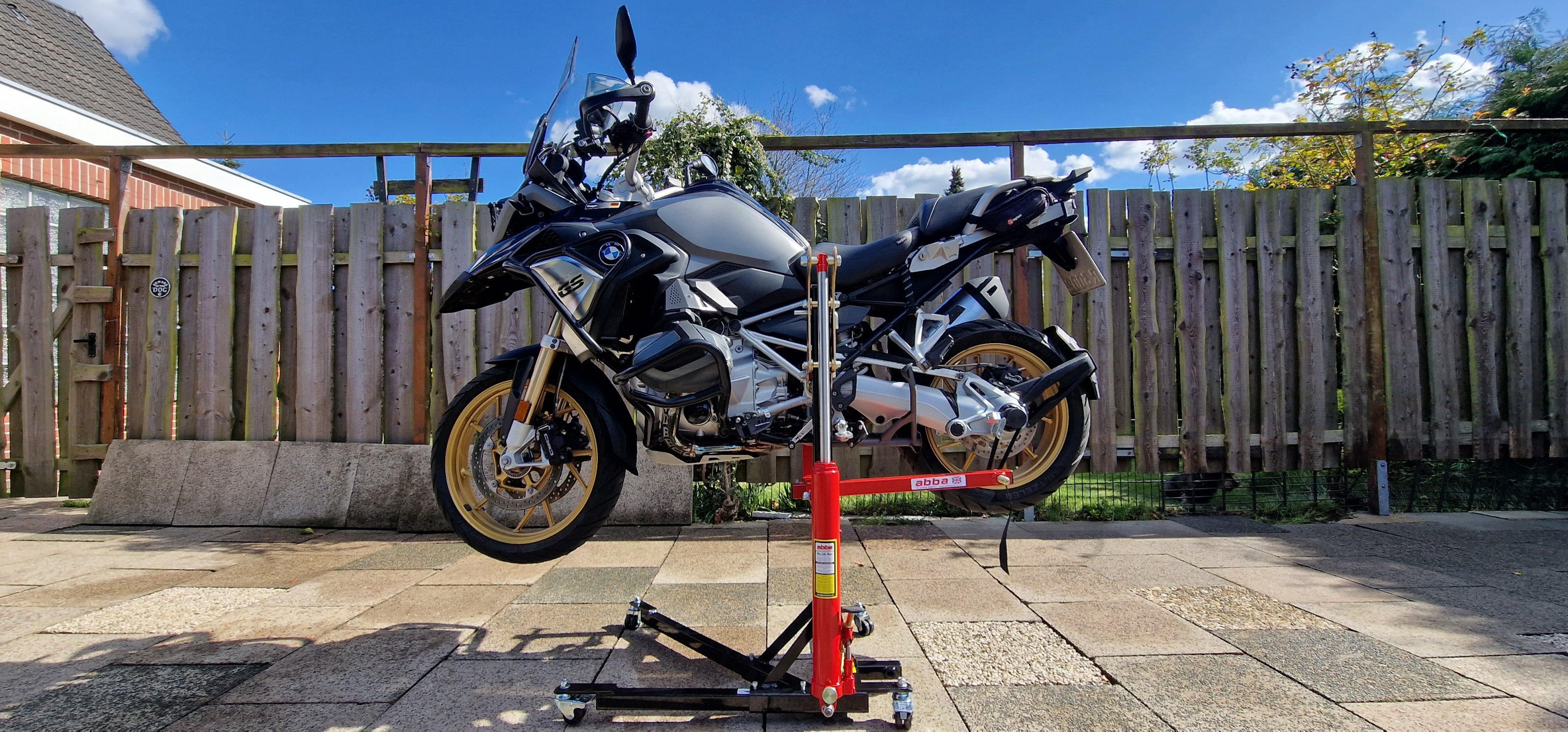

An- / abbauen schön und gut
Hab mir mal den abba skylift gegönnt und bin sehr angetan.
Nix rumbasteln, ruckzuck ist die Mopete auf angenehmer Montagehöhe. Dachte zuerst das mit den Rollen wird doch niGS aber selbst auf meinem Hof geht das überraschend gut

Das ist ja mal eine angenehme Arbeitshöhe, whow.
Wenn ich den Bursig nicht schon hätte, wäre das sehr interessant!
