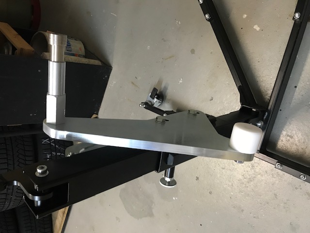

ich habe den Constands Evo Power Montageständer gekauft und gerade versucht ihn zu montieren. Leider nur mit mäßigen Erfolg.
Laut Anleitung muss man einfach die Mutter (A) auf der Zeichnung lösen und schon kann man sie gegen die Hülse tauschen.
Leider kriege ich die Mutter nicht einfach raus, sie ist total fest. Auf der Gegenseite ist ein Torx, ich weiss nicht genau wie groß, jedenfalls größer als Torx50.
Nun die Fragen:
1. Kann man die Mutter bedenkenlos rausschrauben?
2. Mit wieviel NM muss ich sie wieder anziehen?
3. Welche Größe hat der Torx auf der Gegenseite?
Bin jedem
für Tipps dankbar!

Nicht mit dem Zentralständer Power Evo direkt, sondern indirekt über die Adapterplatte.
Wie sieht den die dir gelieferte Adapterplatte aus ?
Sieht die so aus?
THF
THF
15.11.2018
368
GSA 1250
Sieht die Adapterplatte mit Pin und Kunststoffteil so aus?

Ja die sieht genau so aus. Jetzt mache ich mir Sorgen. Was war denn damit?

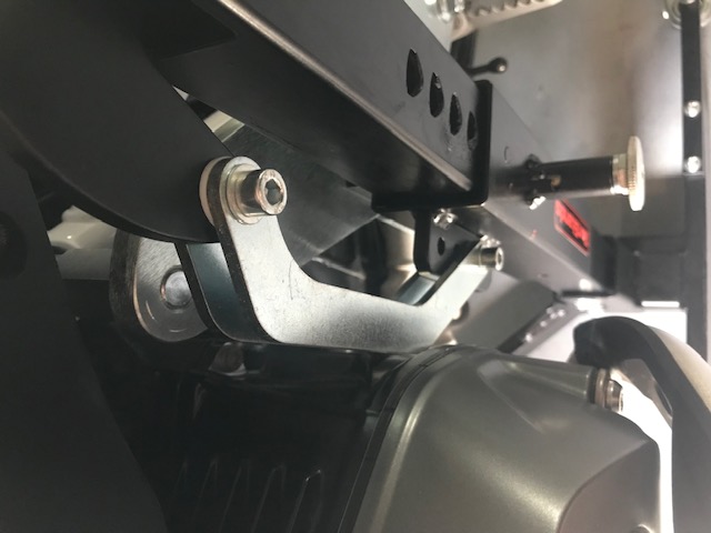

Sorgen musst du dir nur bedingt machen.
Das Problem ist, dass mir mitgeteilt wurde, dass diese Adapterplatte für die R1250 GS nicht geeignet ist.
Grund hier für sind die 4 Befestigungspunkte am Evo Plus Ständer, an denen die gekröpften beiden Flacheisen an der linken Seite des Ständers befestigt werden.
Wenn die unteren beiden Befestigungspunkte genutzt werden, dann stoßen die Flacheisen an den Zylinderkopf an, man kann die GS nicht hochheben.
Das sieht dann so aus:
Auf diesen Umstand wird aber nicht hingewiesen.
