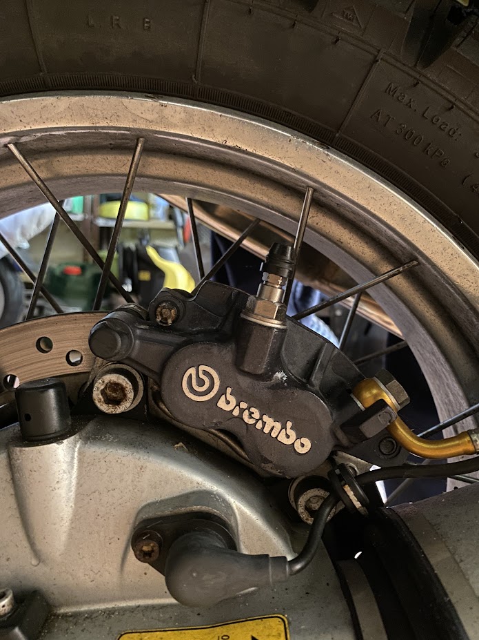

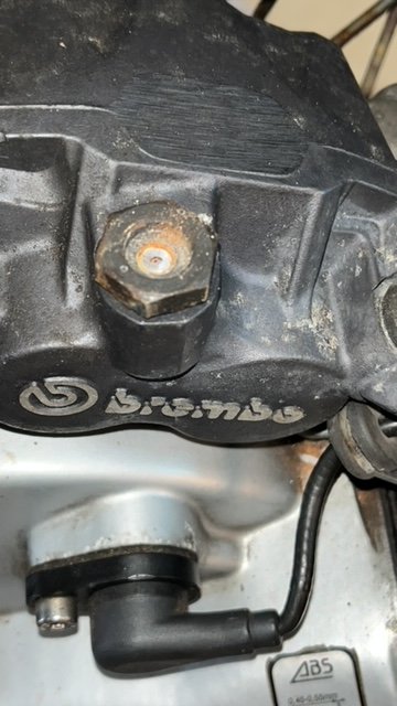

Dumm gelaufen, Entlüfternippel an der GS 1150 macht "knacks" und ab war er. Den Schraubeinsatz heiß & kalt gesprayt und mit einiger Mühe und Geduld rausbekommen. Ausbohren ist nur die 2. beste Lösung, ich würde es vorziehen, den Schraubeinsatz gleich mit zu tauschen.

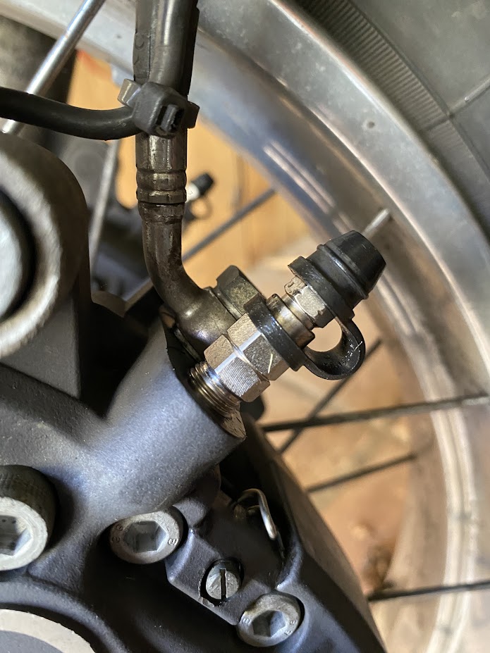

Ich würde gleich Stahlbus einbauen, habe ich auch schon liegen. Beim meiner nächsten Bremsenkontrolle tausche ich sie alle drei gegen Stahlbus aus.

hast im Prinzip recht und für meine eigene GS werde ich das auch machen. Aber diese Maschine gehört mir nicht und ist bereits verkauft. Interimslösung, leihweise von einem alten Bremssattel ausgebaut, damit ist die nächste Woche gerettet. Aber ich muss das Teil ersetzen.

Yep,
KTM ist die richtige Adresse.
Dort gibts den Nippel im Set gleich dazu.
Hab ich schon mehrfach bemüht...nein, nicht immer an der selben GS.
Abgerissener hinterer Nippel ist keine Schande, soferns nicht beim Schließen passiert ist.

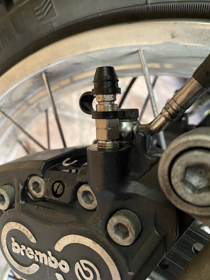

So Erledigt, habe sie eben getauscht. haben sich alle gut lösen und wechseln lassen.
