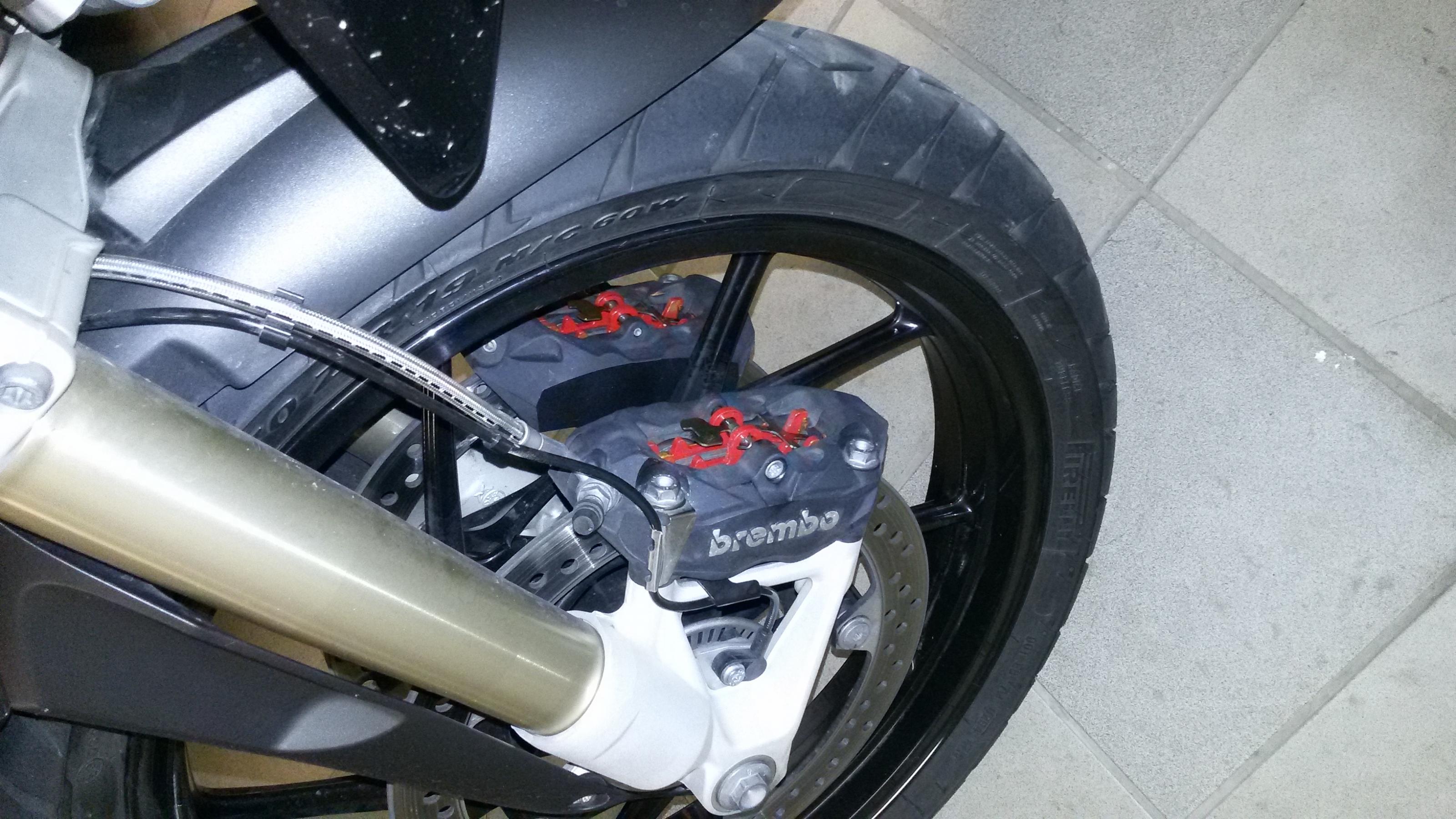

.....die Roten von Brembo.....
Sag ich schon immer
Die machen zwar auch die Scheiben kaputt (tolle Aussage vom Fachidioten
), aber mit denen machts Spaß
