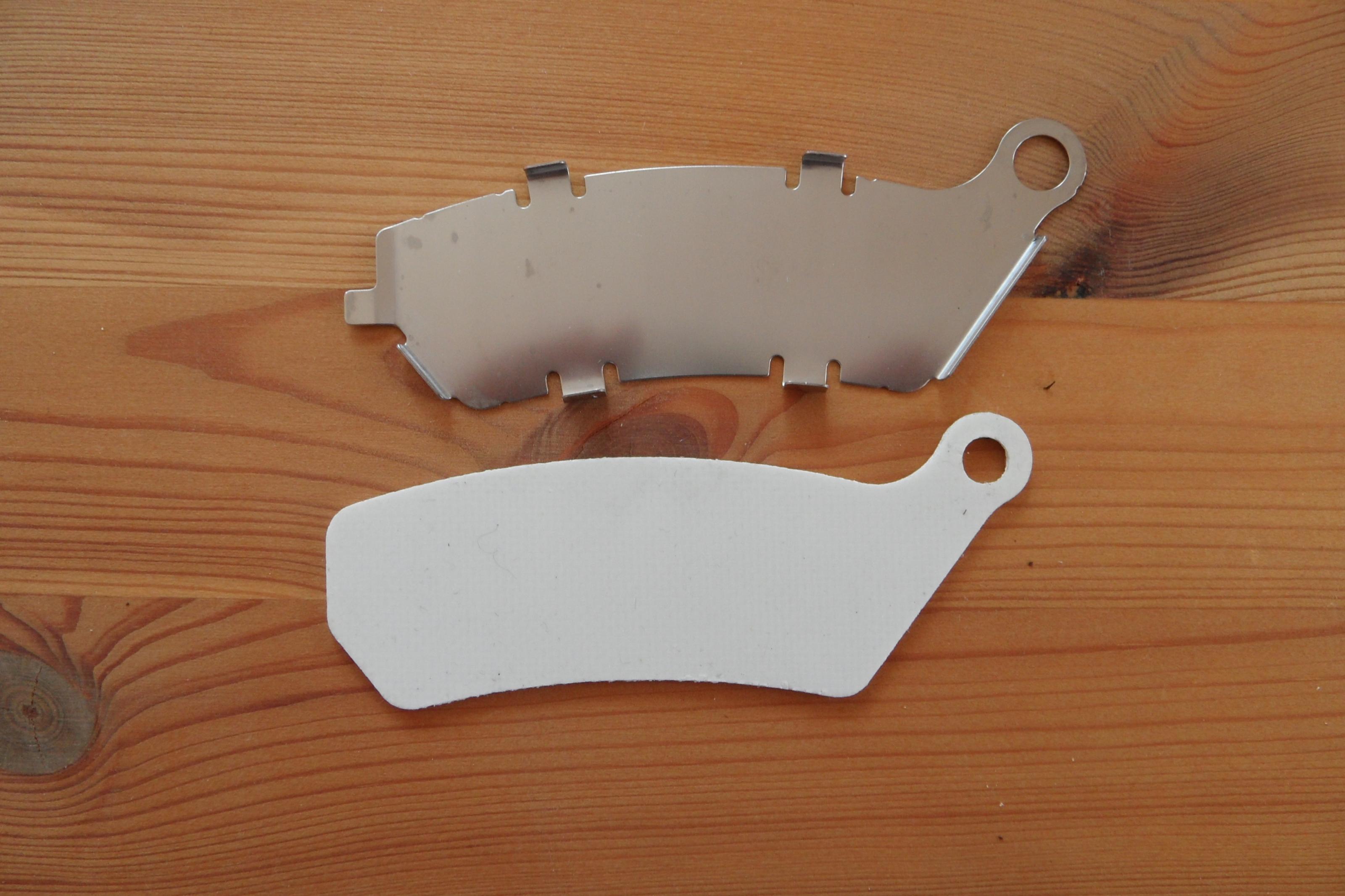

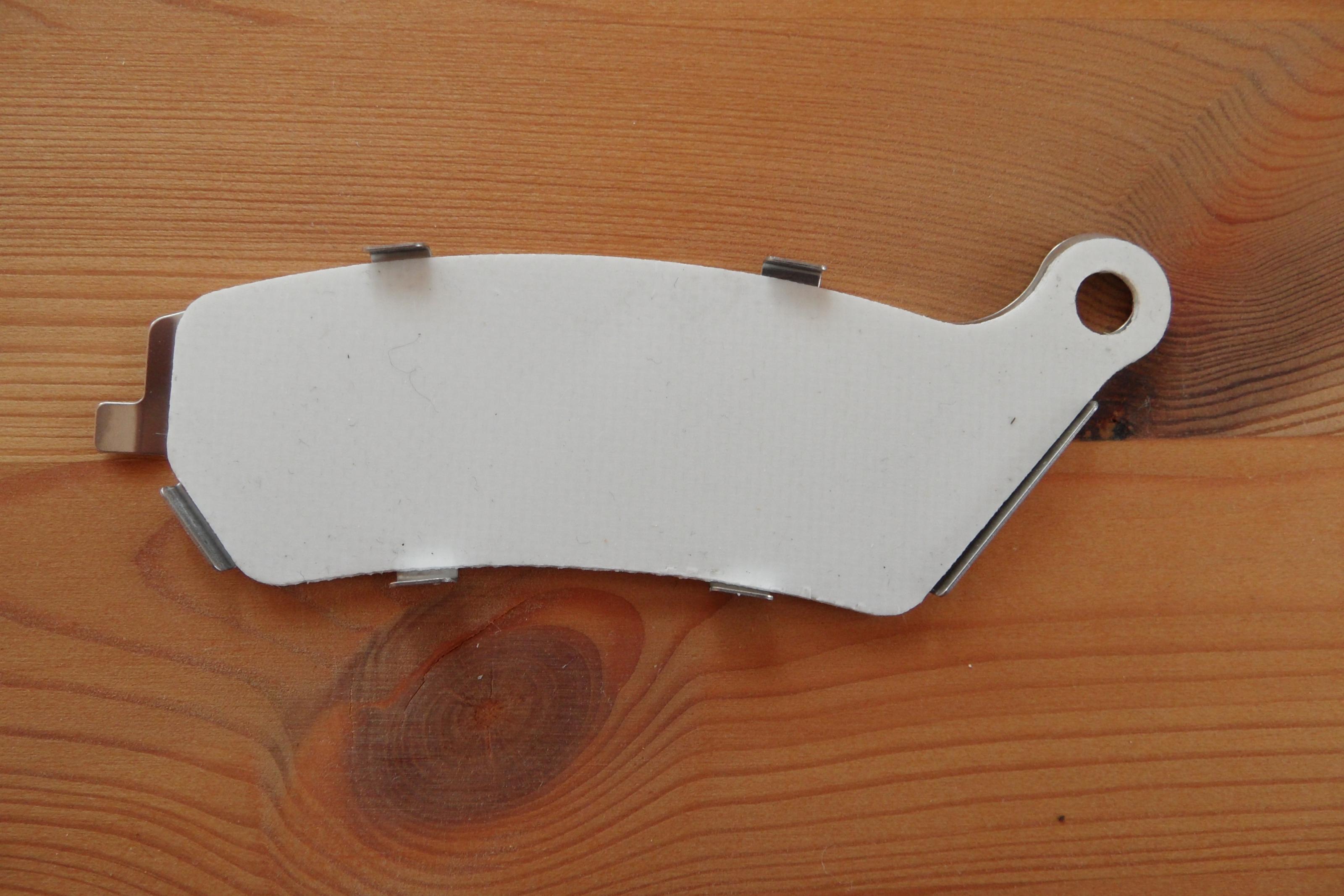

wollte gerade meine verschlissene Bremsbeläge hinten wechseln und hab gesehen, dass bei den neuen Beläge ( original BMW ) an einem Belag ein Blech mit Kunststoffteil s. Foto dabei ist. Dieses Teil fehlt bei den alten Belägen ( Erstausstatter Belag ).
Müssen diese beiden Teile mit rein oder kann man diese weglassen.
Weiss hier jemand Rat.

Hallo camalot, bei mir sind diese Bleche definitv nicht mit drinnen, aber wenn es schon dabei sind würde ich es auf der Kolbenseite beilegen.
Kann sein das es so eine Art Anti-Quietsch-Blech ist, weiss es aber nicht. Hab meine letzten Belage bei der Kattenbeck Sabine selbst abgeholt. Die roten Brembos, da war wie gesagt nix.

Wenn ich auf deinen 1. Bild richtig sehe, ist das Blech auf der Belagseite, da gehört es zu 100 %
nicht hin. Bei meiner Q hat es an an der hinteren Bremse keine Bleche drin, vorne auch nicht....
Ich würde das Blech weg lassen.

Wahrscheinlich zu spät da Einbau erledigt,dennoch bei mir (Model 8/2014 ) war Blech mit Art Filter verbaut und zwar auf der Aussenseite und auch der heute gekaufte neue Satz Beläge hat dieses.Denke Anti Quietsch oder bewusster Abstandshalter.Werds mit einsetzen,habs ja schliesslich bezahlt ;)
Und übrigends nur hinten.

Danke für die Hinweise. Hab beim Freundlichen nachgefragt und der meinte, dass wegen Quitschgeräuschen vorsorlich dieses Blech zukünftig dabei wäre. Ich habs auch mit eingebaut.

Mit oder ohne Kunststoffteil einbauen ?
Kann mir nicht vorstellen, dass das weisse Plastikteil die beim Bremsen entstehende Hitze aushält. Denke es tropft und raucht und ist dann bald Asche.

Da ist eigentlich zu erwarten, dass der Druckpunkt hinten noch mal schlechter wird.
