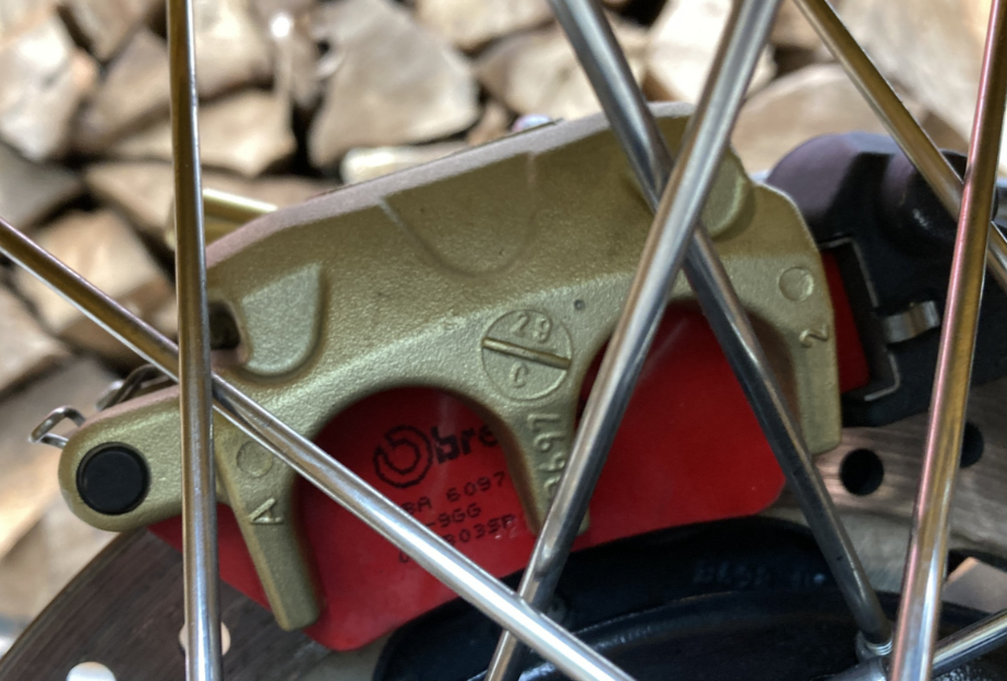

Brembo rot wurden heute montiert,neue CTA3 gabs auch gleich dazu. So dramatisch wie teilweise geschrieben war der Wechsel dann doch nicht, nach dem Einfahren werde ich mal meine Erfahrungen kundtun😉
Hallo JossBeaumont, da ich die ebenfalls die HP mit CTA3 fahre und gerade auf Brembo rot wechslen möchte, würde mich deine Erfahrungen nach den ersten Wochen interessieren ? Bist Du zufrieden mit den Brembo Rot und hat sich was getan zu den Serienbelägen ?
Gruß Dennis

Hallo Dennis,
die roten Brembos haben jetzt gut 800km hinter sich, davon gestern und heute rund 600km in den Dolomiten und im Trentino. Ich bin mit dem Ansprechverhalten, der Bremsleistung als solches und vor allem mit dem Initialbiss hochzufrieden. Was auffällig ist, aber noch an der erweiterten Einfahrzeit liegt: sie produzieren deutlich mehr Bremssstaub, das war bei den Serienbelägen nicht der Fall-zumindest ist es mir nicht aufgefallen. Der Zustand der Scheiben ist nach wie vor prima, kein Grat feststellbar.

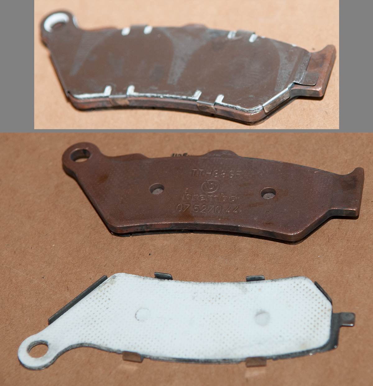

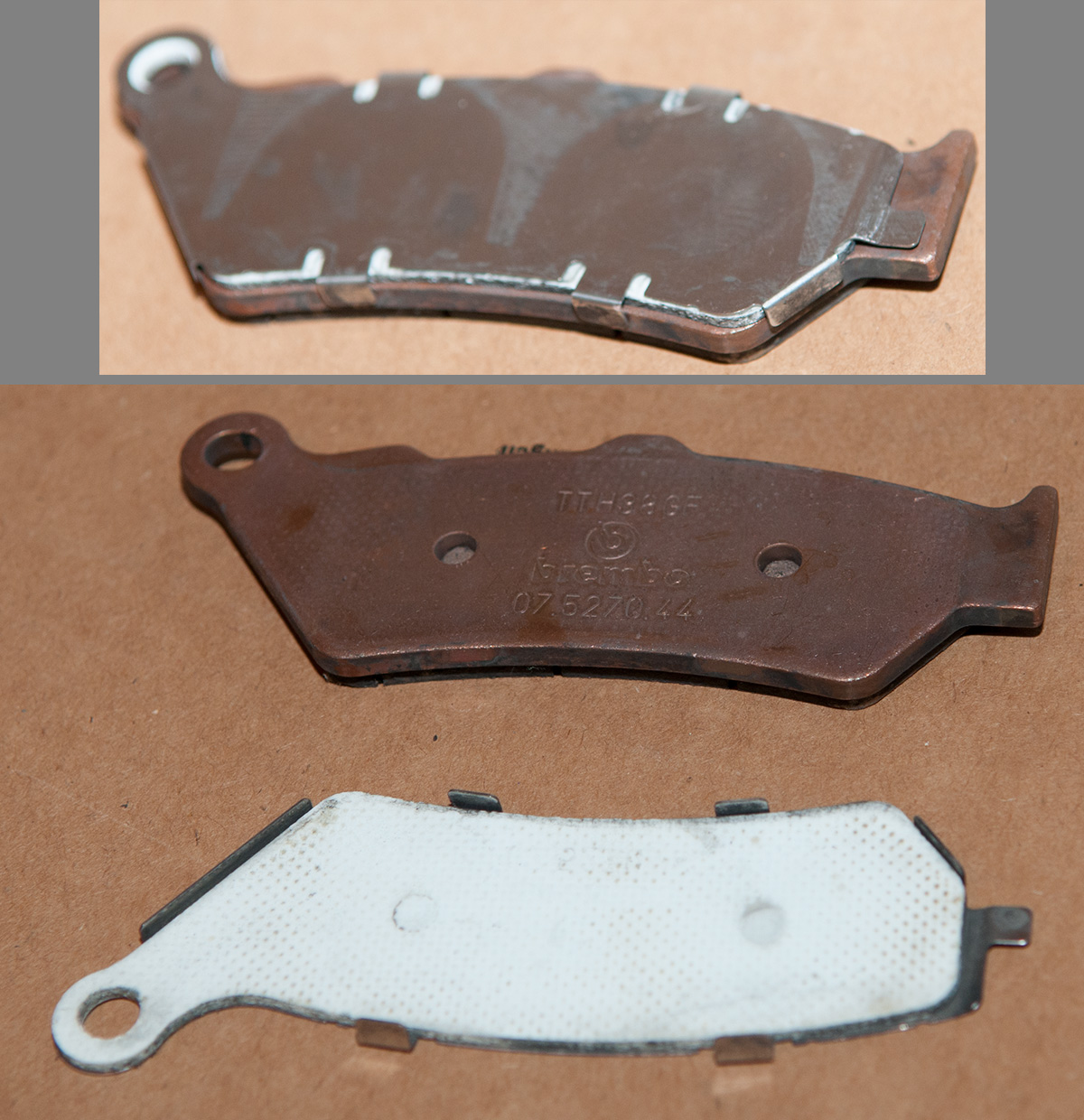

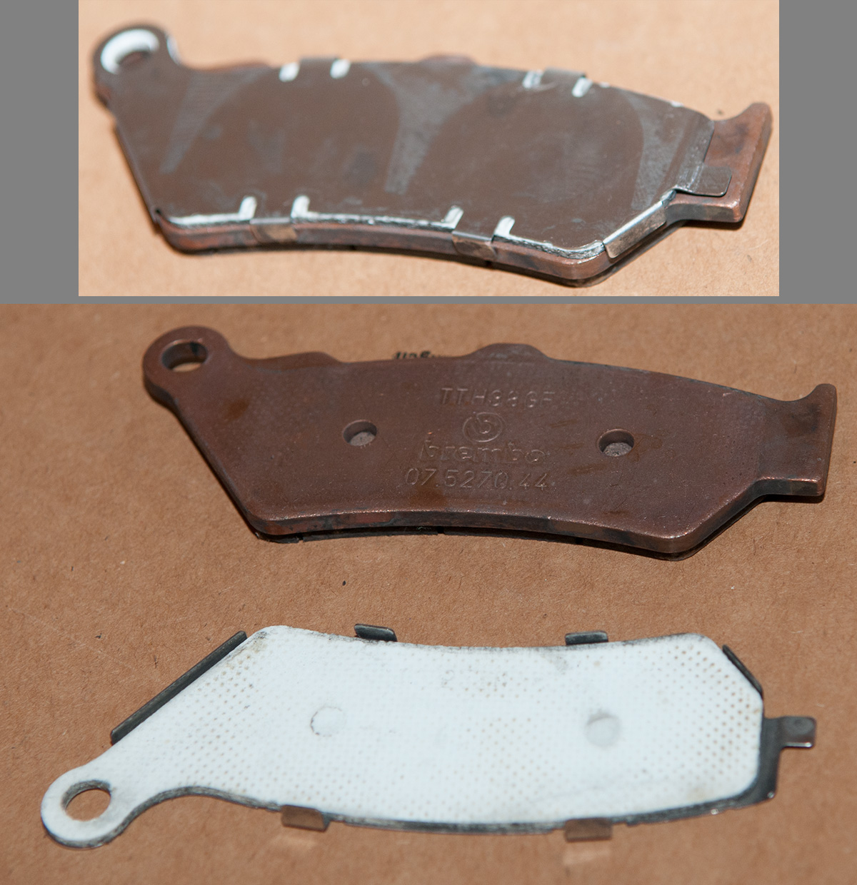

Mal ne Frage zur Hinterradbremse. Bei mir ist am rechten Belag eine Distanz mit einer Edelstahlplatte verbaut (Erstausrüstung GSA; Bj. 2020). Sind die roten Bremsbeläge assymetrisch? Kann bei den roten auf das Bauteil verzichte werden werden? Die TRW sind von den Einbaumaßen identisch zu den Brembos, so dass ich die Aufdoppellung dort wieder montiert habe...

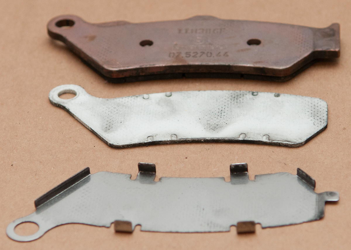

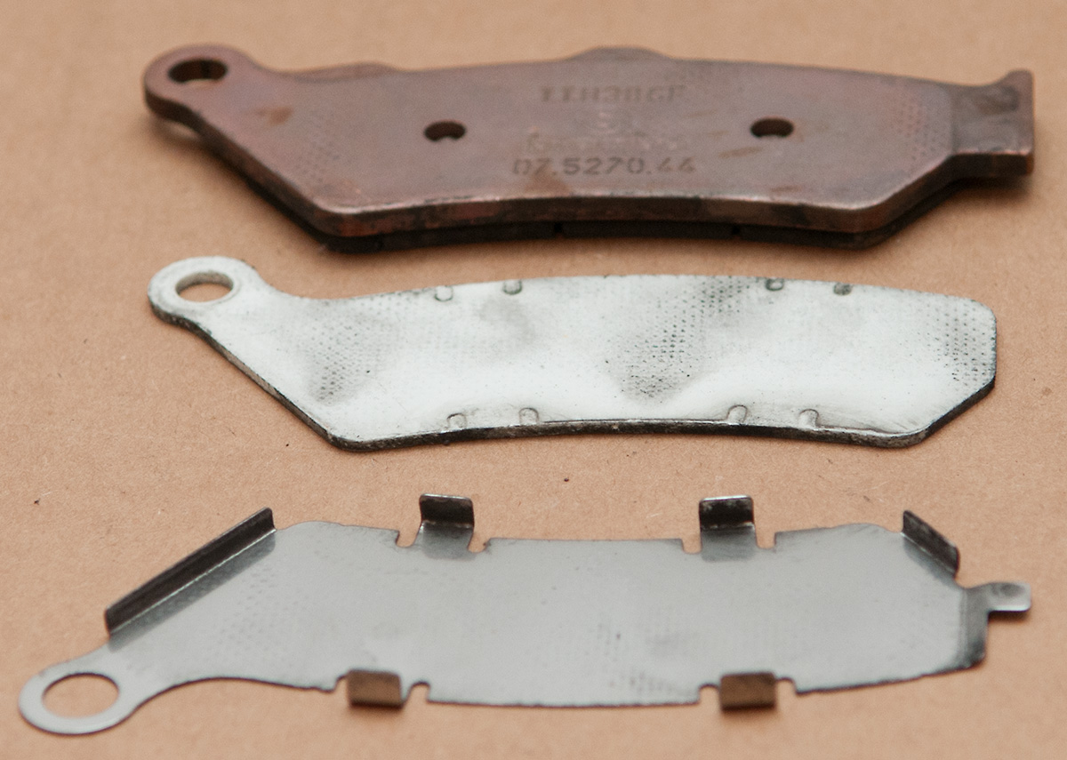

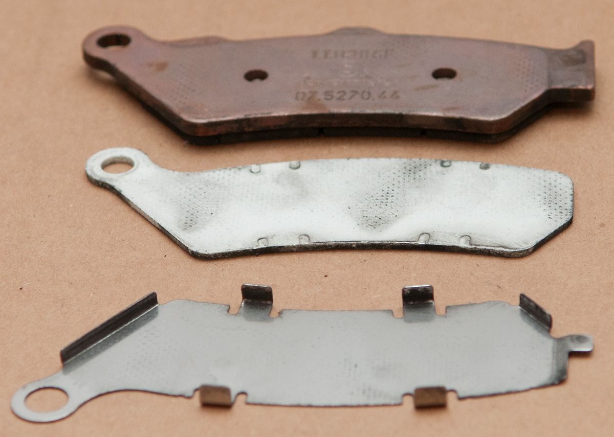

Hallo Woodworm,
bei meiner LC rüstete ich hinten auf die TRW Beläge auf. Dabei mußte ich auf die beim Original befindlichen zusätzlichen Platten verzichten. Die TRW waren halt dicker. Ich hoffe, Du meinst folgendes:

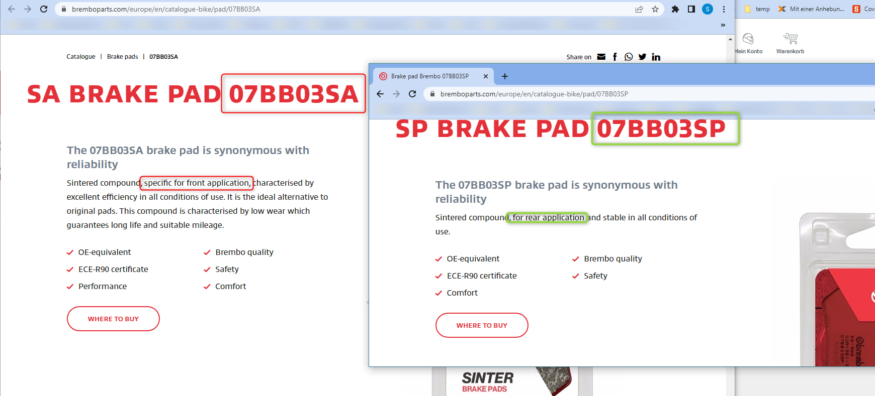

Kannst du mir zufällig die Teilenummern sagen von den Belägen vorne für die Hayes Sättel und hinten?.
