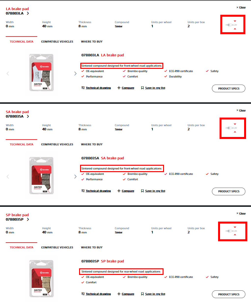

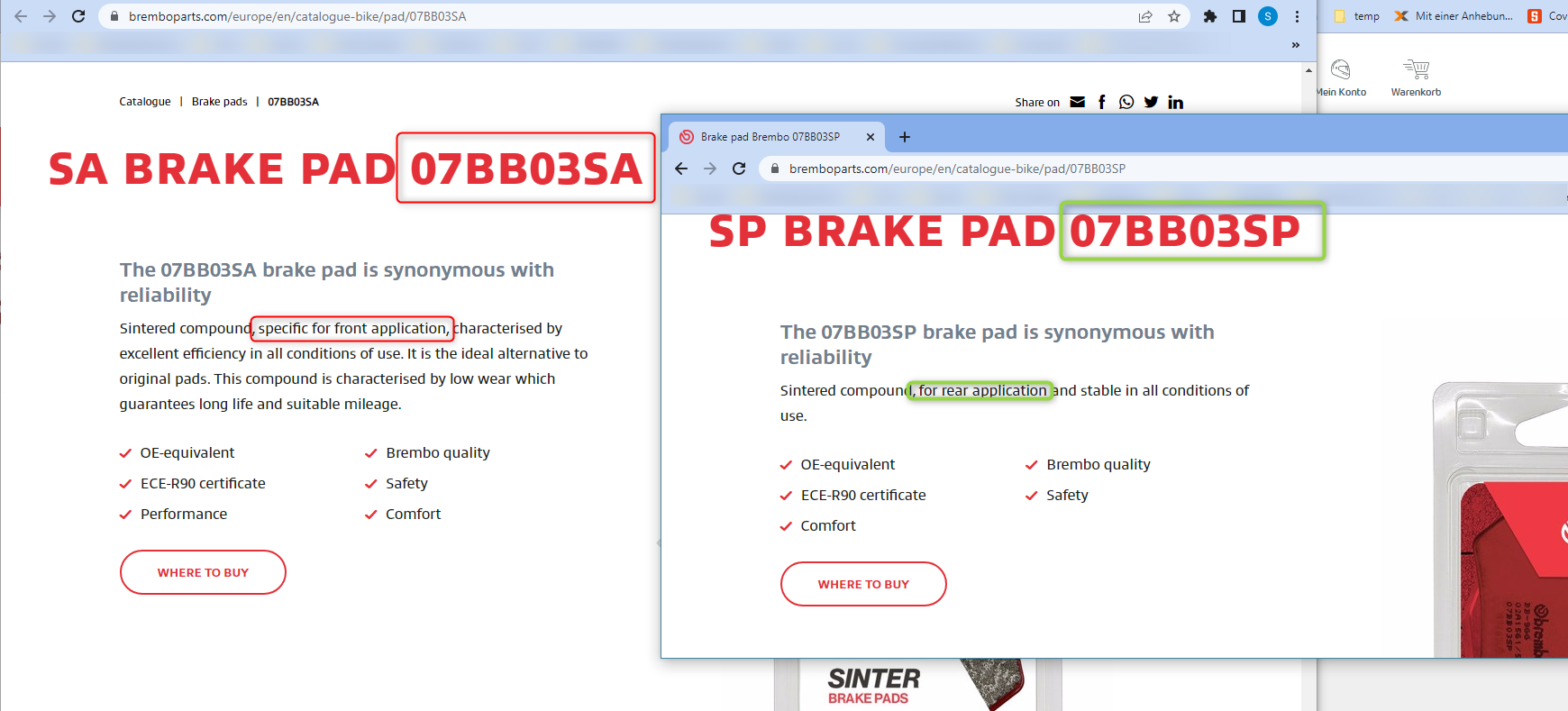

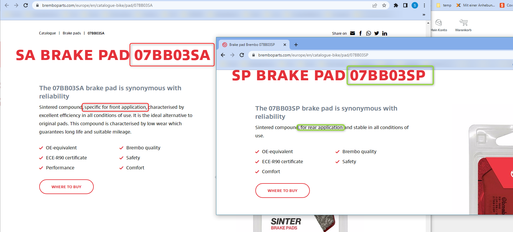

Vorne stimme ich der ArtNr zu.
Aber hinten kenne ich eine andere
Brake pad Brembo 07BB03SP
Dort steht auch "rear application".....
Warum, trotz identischer Dimensionen, auf der Brembo-Homepage SA für vorne und SP für hinten beschrieben sind, ist mir nicht direkt erklärlich:
Der SP ist speziell für hinten gedacht, hat einen guten Reibwert über einen sehr breiten Temperaturbereich (40-400°C lt. Brembo), die SA brauchen höhere Anfangstemperaturen (was Leute, die mit den Haxen auf den Rasten fahren und den Ballen ständig auf dem Bremspedal haben, nicht merken werden :)).
Uli
Es gibt eine Beschreibung von Brembo (sogar auf Deutsch) zu den Mischungen, die ich hier nur als .pdf vorliegen habe und im Netz auf die Schnelle nicht (mehr) finden kann, eventuell weil sie schon etwas älter ist, aber vermutlich nichts von ihrer Richtigkeit eingebüßt hat. Möglicherweise fehlen (nur) aktuelle Erweiterungen?

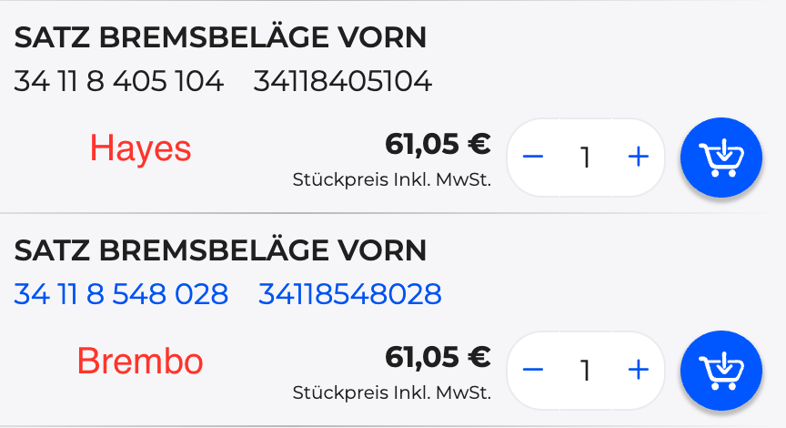

ab wann wurden bei der R1250GS die Sättel von Hayes auf Brembo umgestellt? Modelljahr 2022? Erkenne ich das in der Typenbezeichnung des Motorrades - z.B. "1G13" oder "0M01" (hier Hayes)
Oben im Bild (#64) sieht man die Beläge für die Hayes-Ausführung, die habe ich auch.
Hinten sind die Sättel bei beiden Versionen gleich - richtig?
Ein Freund im Ausland braucht die Beläge für Brembo vorne (R1250GS von 2022)
Wie ist deren genaue Bezeichnung (die roten natürlich)? Diese hier?:
07BB38SA

…. ab wann wurden bei der R1250GS die Sättel von Hayes auf Brembo umgestellt? Modelljahr 2022? Erkenne ich das in der Typenbezeichnung des Motorrades - z.B. "1G13" oder "0M01" (hier Hayes) ….
Meine ist von 23 und hat keine Brembo.

Ich hab ne ´22 er GS ohne A und die hat die mit dem BMW Logo drauf, also Hayes. Ich glaube die Brembo kamen nur bei der GSA irgendwann dazu.

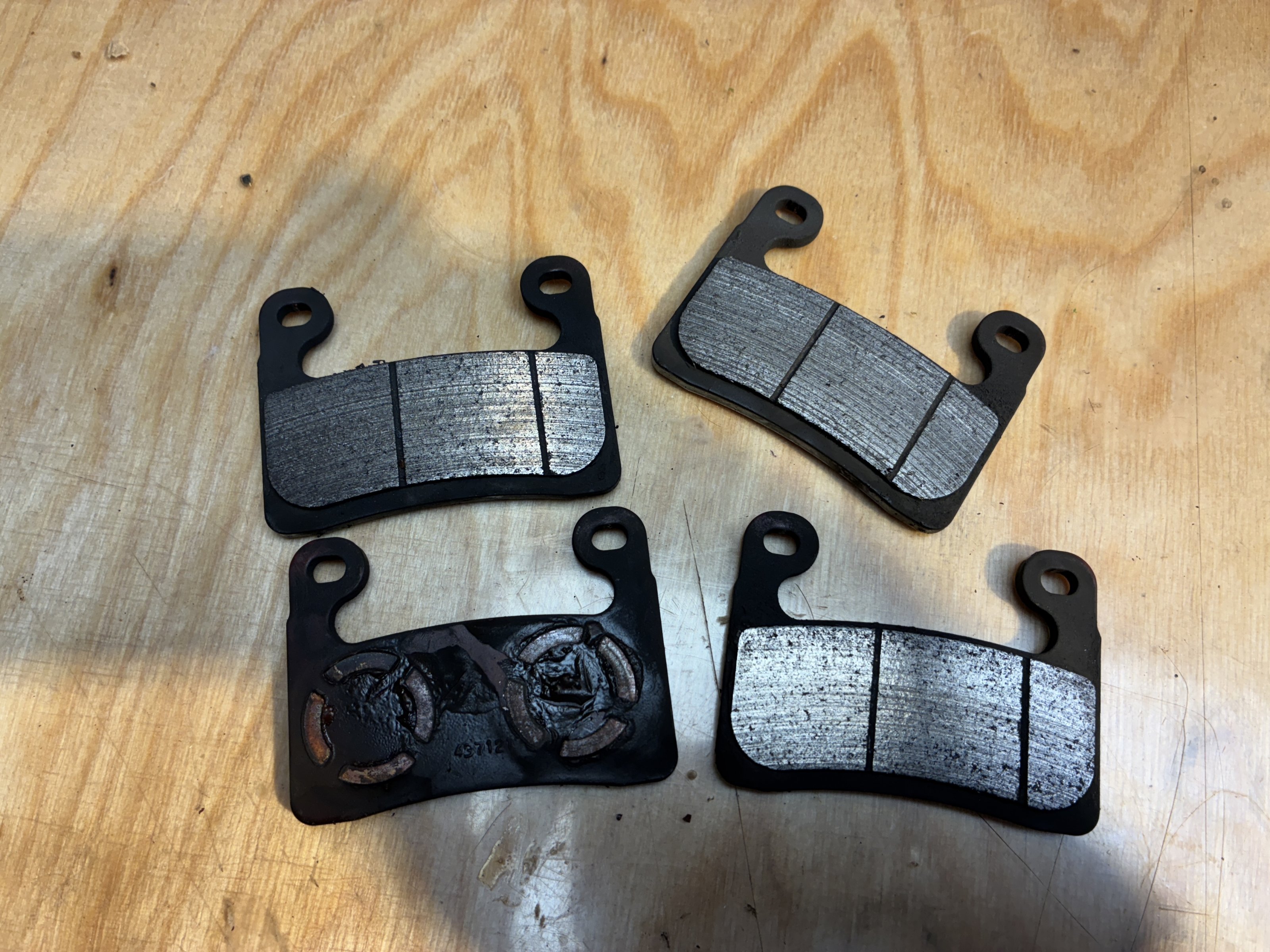

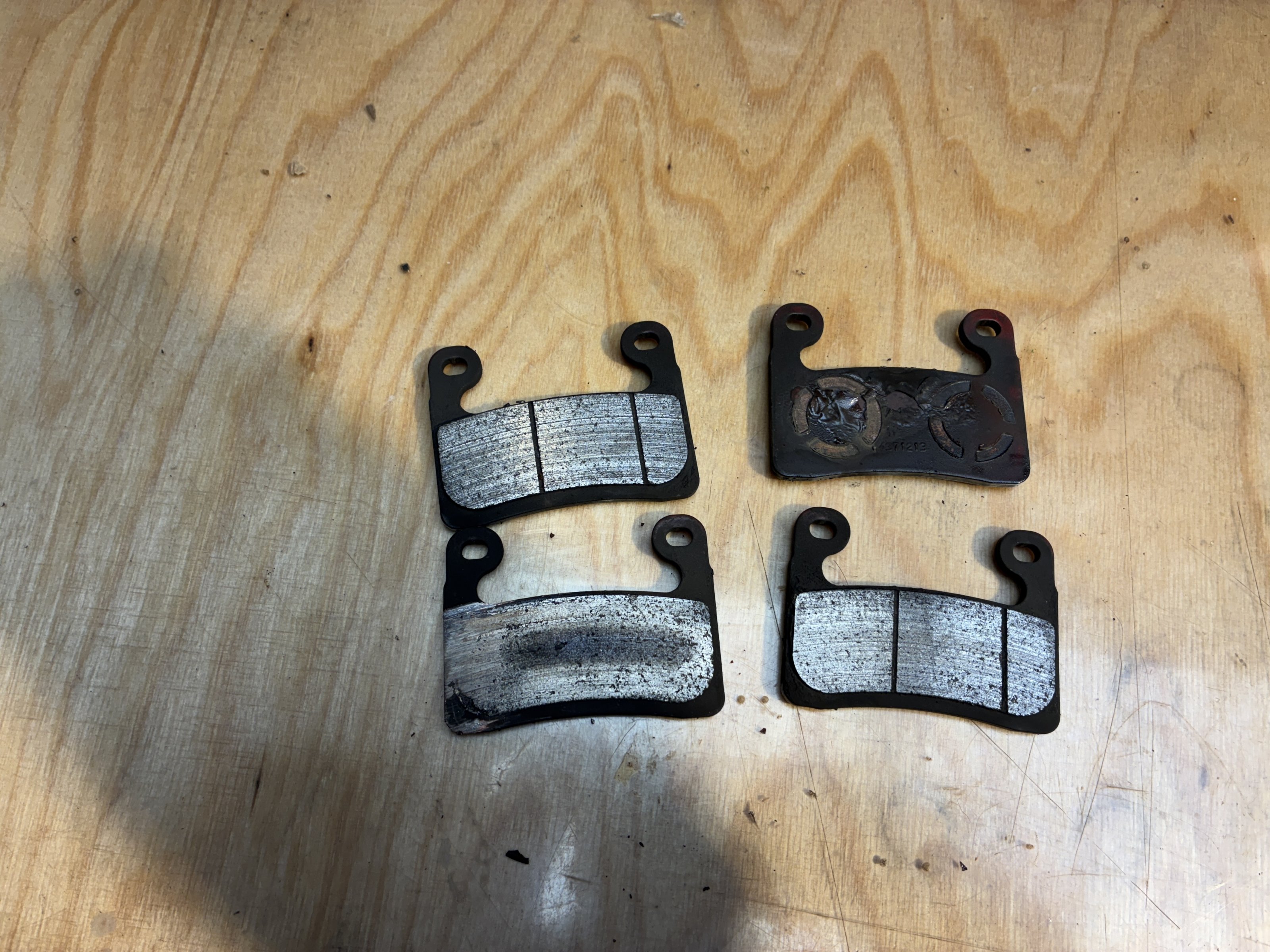

Brembo rot VA nach12000km artgerechter Nutzung, die Scheiben haben nach insgesamt 36000km ca 1/10mm eingebüßt und haben nur minimale Riefen. Was mich an den Brembos stört ist die offensichtlich nicht hitzebeständige Farbe(Beschichtung?), hier sind die Hayes-Sättel etwas empfindlich und sollten gelegentlich sehr penibel gereinigt werden. AIMG_0796.jpegIMG_0795.jpeg
