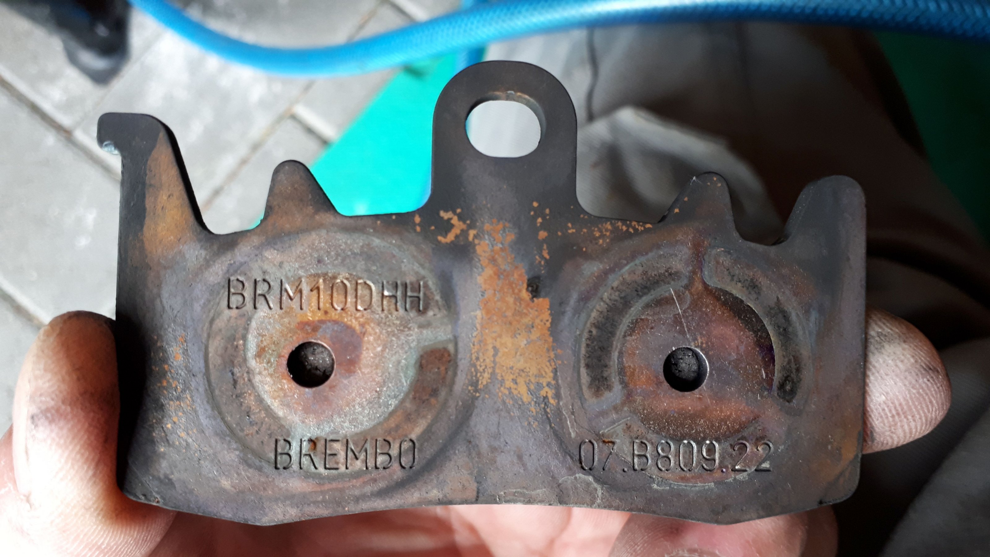

Original
Brembo BRM10DHH 07.B809.22
BMW Partnumber: 34118548028

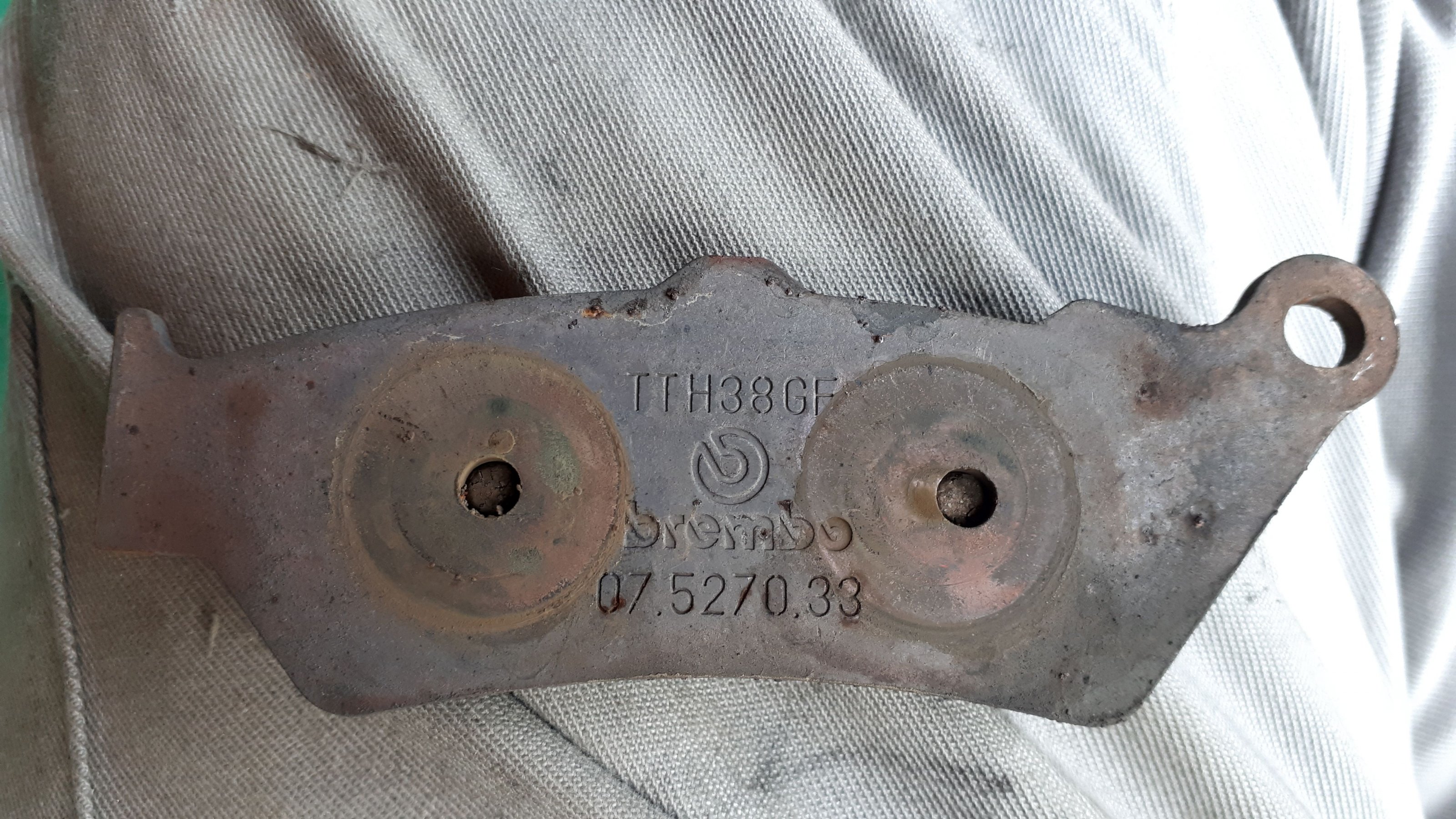

Und hier noch der originale von hinten.
Achtung, hier sind die beiden Beläge nicht gleich.
Brembo TTH38GF 07.5270.33
BMW Partnumber: 34218562163
