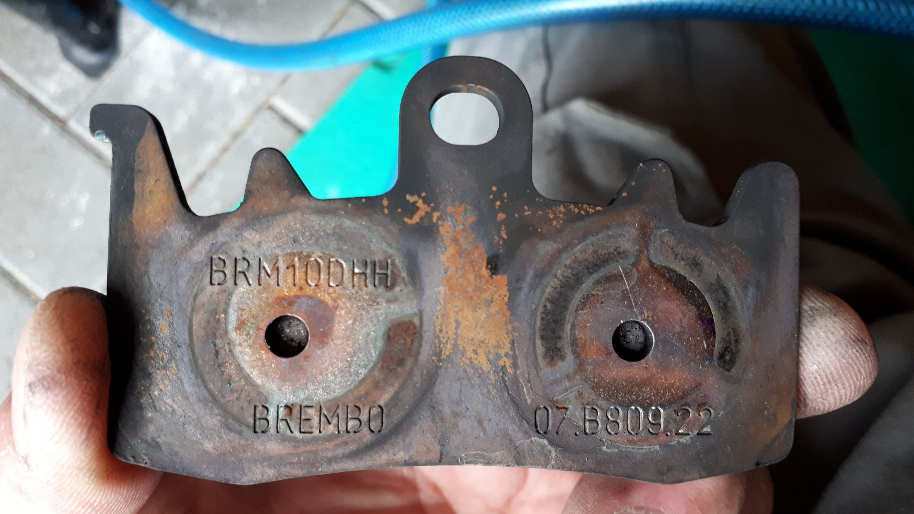

Mich würde mal interessieren, wie dick die Trägerplatte von den Originalbelägen ist.
Hat die zufällig jemand zur Hand und kann die mal messen?
Original-Bremsbelag hinten
levoni
levoni
26.08.2018
2.556
K50 2016 TB / SR500 / PX200
Eine Messung nur des Belagträgers habe ich nicht gemacht. Auf dem Bild ist die Gesamtstärke 6,7mm. Somit denke ich, dass der Belagträger 3mm stark ist.

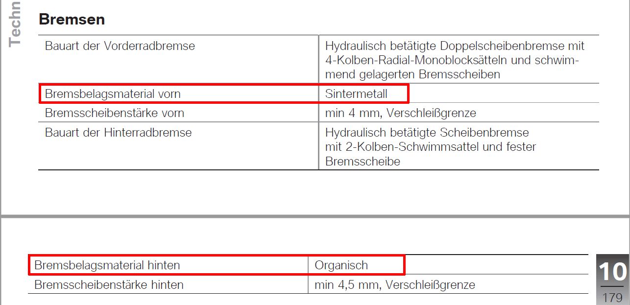

Lt. meinem Handbuch (MJ2016) sind für hinten keine Sintermetall-Beläge empfohlen. So war das bei der F800R auch.

Die hintere Bremse kommt im normalen Touring-Modus sehr schell auf Temperatur und ist konstant wärmer als die vordere Bremse. Die kleine Scheibe muß viel leisten (jedenfalls bei mir) und hat wenig Kühlung. Dazu kommen die bekannten Probleme (weicher Druckpunkt, rel. wenig Bremskraft). Nach meiner Meinung spricht das für Sinter.
Für die Haltbarkeit der Scheibe werden die organischen besser sein. Meine Erfahrung mit organischen Belägen war nicht so berauschend, bin direkt wieder auf Sinter umgestiegen.

Wenn die Scheibe eh schon am Limit ist, spricht das mMn gegen Sinterbeläge. Weil deren höherer Reibwert die Scheibe noch mehr belastet.
An meiner F800R ist die hintere Bremsscheibe durch die roten Brembos blau angelaufen. War mir zu heftig.
