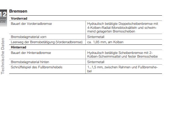

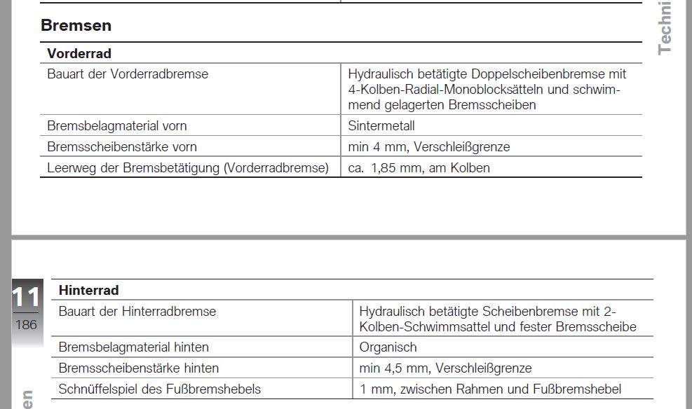

Mein bisheriges Motorrad F800R hatte hinten ab Werk organische Bremsbeläge.
Ich hatte nach rund 26tkm die roten Brembo Sinter Bremsbeläge eingebaut.
Diese hatten die Bremsscheibe arg angegriffen.
Die war für Sinter Bremsbeläge anscheinend nicht geeignet.
Was hat die R1200GS LC serienmäßig hinten verbaut?
Sinter oder organische Bremsbeläge?

Meine 2016 hatte auch in der Erstausstattung Sintermetall drin (steht auch so in meiner BA)
Die ersten LCs hatten organische verbaut, dies hatte BMW Aufgrund des hohen Verschleiß dann geändert.
So ist es RICHTIG!!
Dann ist davon auszugehen, dass auch das Material der Bremsscheibe geändert wurde.
