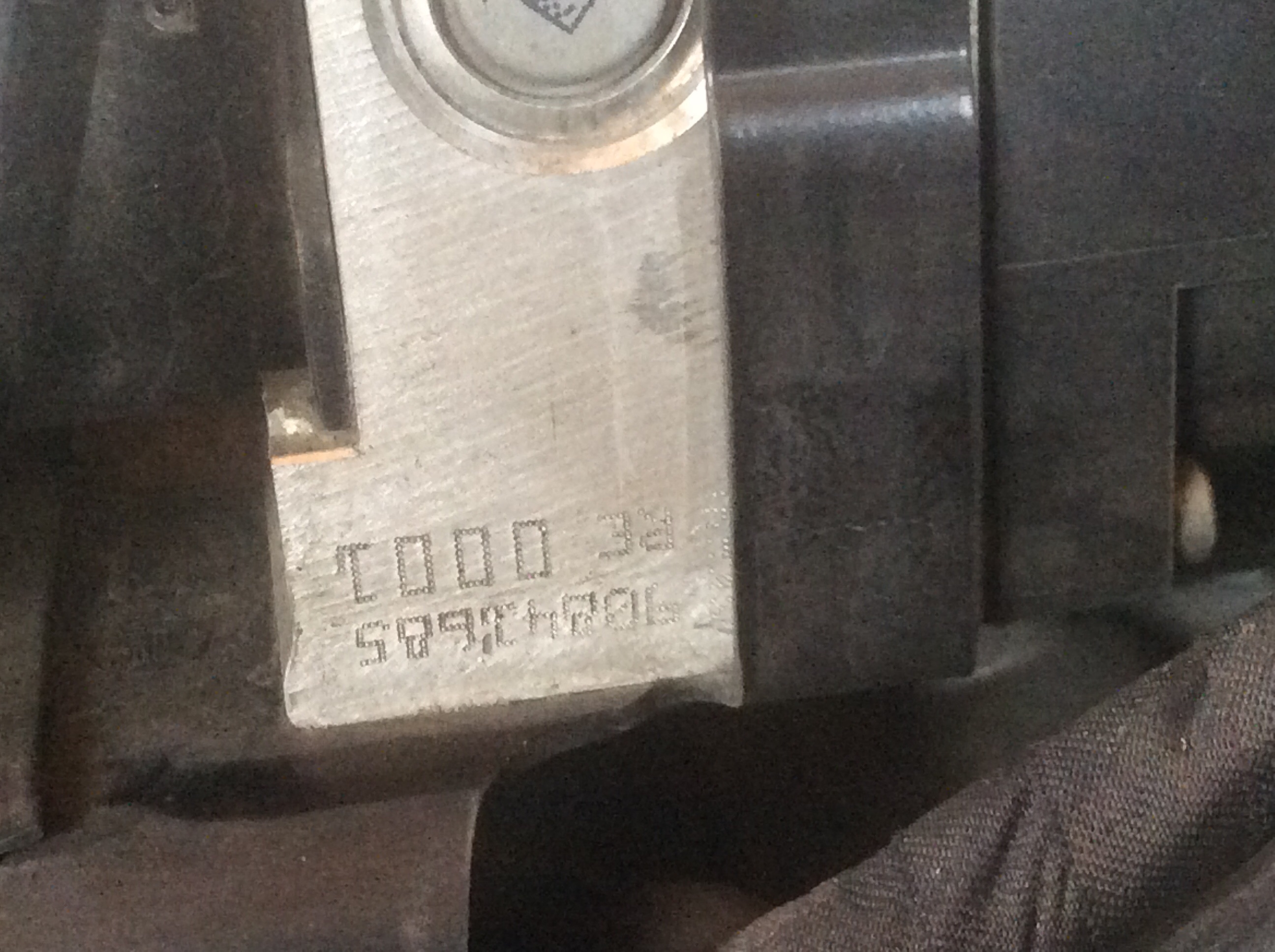

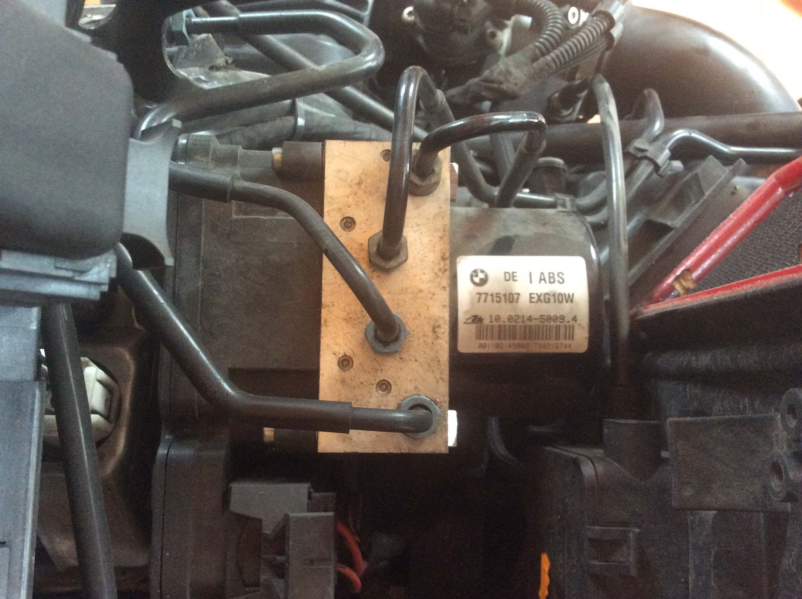

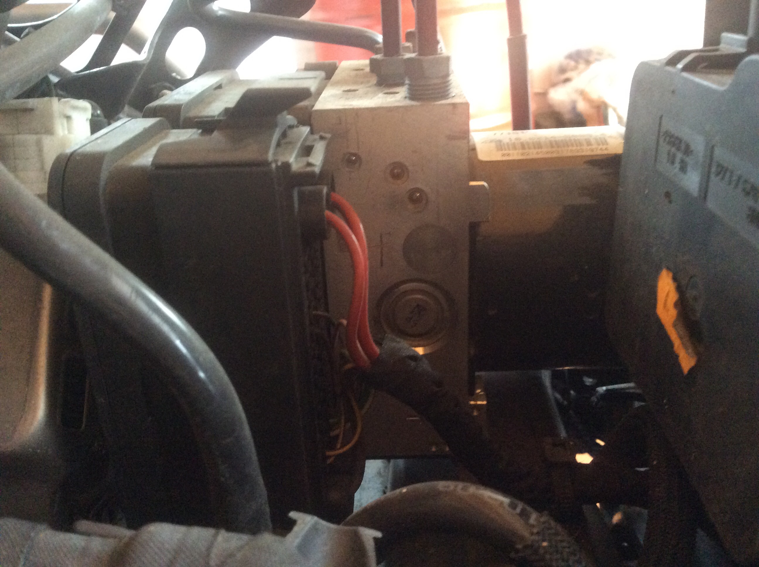

Hallo Leute,
ich habe das Problem, das die hintere Bremse wohl Luft gezogen hat, da ich erst Bremsleistung habe nach dreimal Pumpen. Gut. Also Beläge wechseln und entlüften. Da ich aber ABS habe ( Modul 7715107) suche ich nun nach der Möglichkeit, auch das Gesamte System zu spülen und die Bremsflüssigkeit zu tauschen. Nun kommt das Problem mit dem Regelkreis! Am Modul 7715107 gibt es keine Entlüftungsmöglichkeit. Hier sind oben die Bremsleitungen verschraubt. Seitlich ist ebenfalls nichts. Somit denke ich, das das Gesamte System über die Bremssätel entlüftet wird. Wie aber öffne ich den Regelkreis dazu?
Anbei Bilder vom ABS Modul
Gruss Georg

Das ist korrekt. Sofern es sich um Modelle ohne Bremskraftverstärker handelt (also Integral-ABS II ab Modelljahr 2007) ist die Entlüftung der Bremse recht unkompliziert. Ich habe es selbst noch vor ein paar Monaten gemacht. Das geht recht einfach.
Auch in der BMW-Reparaturanleitung gibt es keinen Hinweis auf eine gesonderte Behandlung des Druckmodulators. Die Rep-Rom beschreibt im Kern nur, dass die neue Bremsflüssigkeit mit den üblichen Methoden vom Behälter bis zum Bremssattel durchgepumpt wird. Fertig.
Auch wenn Bremsleitungen -etwa im Falle eines kompletten Ausbaus des Motors- direkt am Bremsmodulator abgebaut werden müssen, steht danach lediglich eine klassische Entlüftung an. Elektronische Helferlein oder Prozeduren, die irgendwas am ABS-System verstellen müssten, um zu entlüften, gibt es nicht.
Erst wenn du den Druckmodulator komplett tauschen willst, ist es nötig das neue Teil mittels Diagnosegerät in der Bordelektronik anzumelden und zu kalibrieren. Das wäre dann eher ein Fall für die Fachwerkstatt. Ich glaube, mein GS911 kann das nicht.
Die vorherige Entlüftung erfolgt aber selbst in diesem Fall ganz klassisch.
Die Modelle mit BKV sind anscheinend etwas delikater in der Handhabung. BMW verweist hier darauf, das z.B. die Zündung an sein sollte, um mittels Betätigung des Bremslichtschalters die zeitgleiche Öffnung eines Schnüffelstücks überprüfen zu können. Erst danach kann die Flüssigkeit durchgespült werden. Nach erfolgter Entlüftung verweist die Rep-Rom dann darauf, dass mittels Diagnosesystem die korrekte Entlüftung des gesamten Systems überprüft werden muss. Hört sich aufwändiger an. Da ich selber aber eine 2010er fahre, fehlen mir Erfahrungswerte, um das beurteilen zu können.
