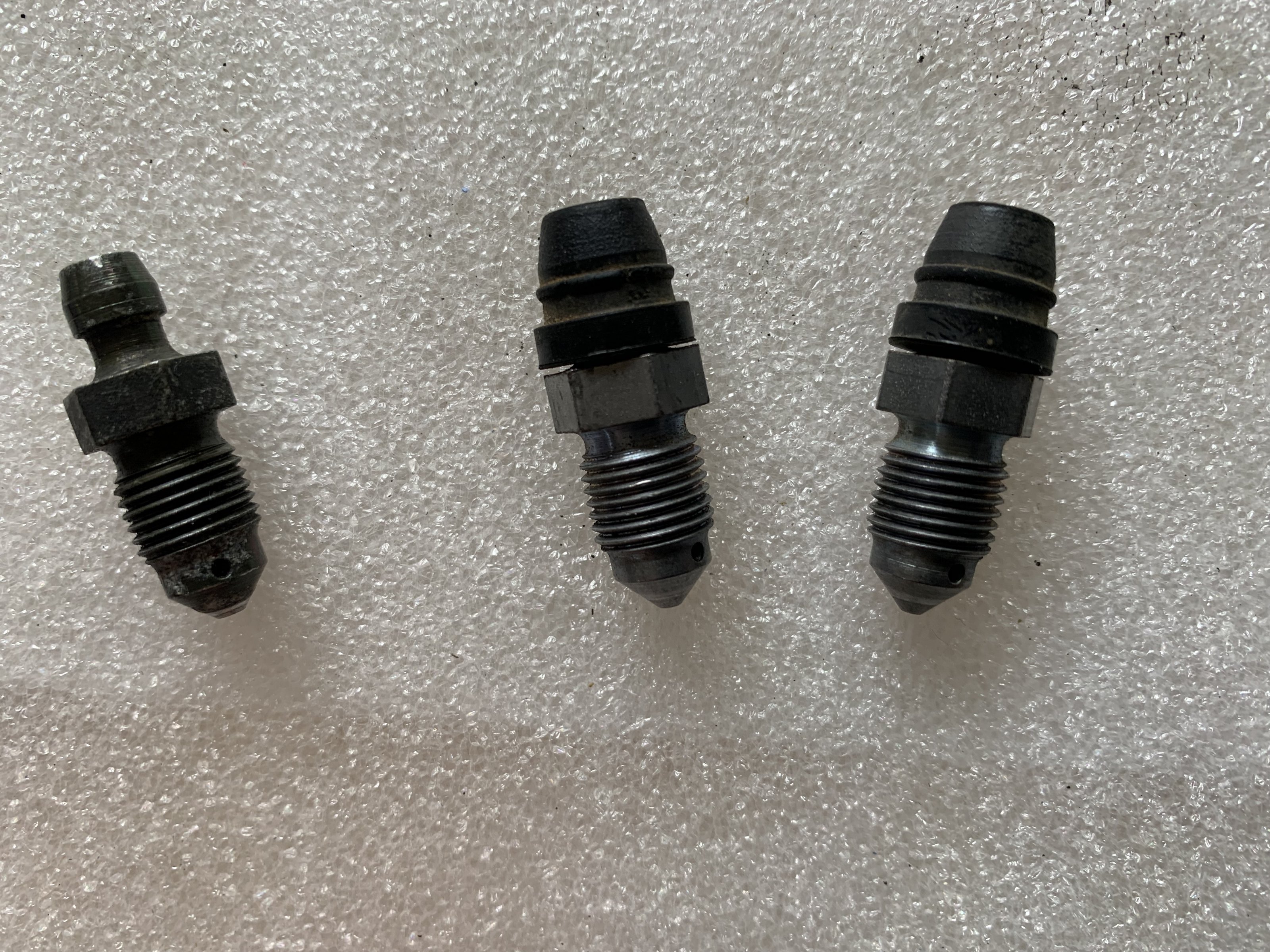

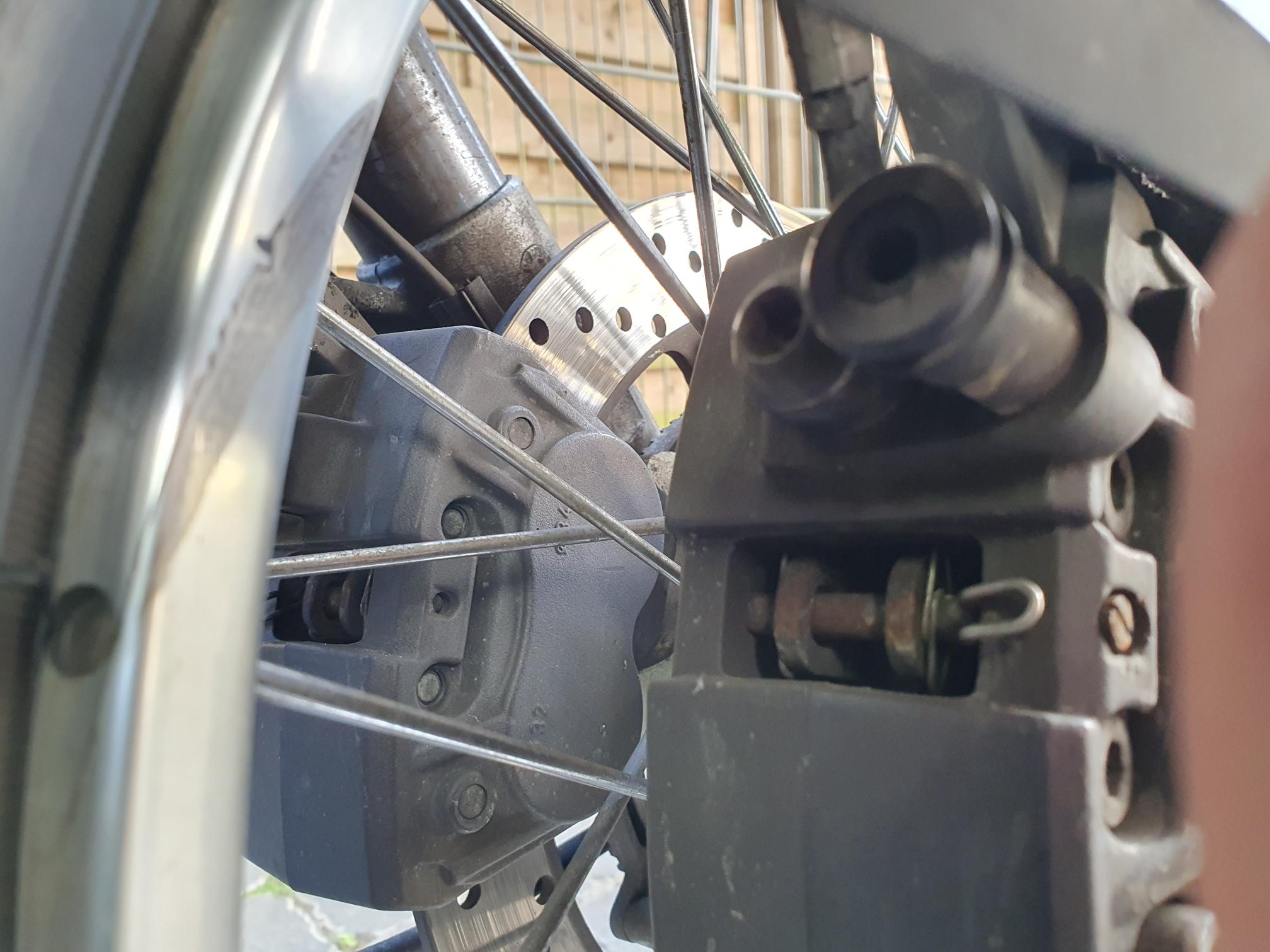

Ich habe eine R1150GS als Gespann. EZ 2001. Kein Bremskraftverstärker.
Ich wollte die Bremse entlüften fand aber anstelle der erwarteten Entlüftungsschraube nur dieses (s. Bild) zylindrische etwas.
Rausschrauben und durch ein BMW spezifisches Teil ersetzen? Danach wieder zurückbauen? Was haben sich die dabei gedacht? Hab ich noch nie gesehen erhoffe hier aber Aufklärung.
Vielen Dank schonmal

das ist die Befüllschnittstelle von BMW. Einfach rausschrauben und durch einen normalen Entlüfternippel ersetzen. Am besten gleich vier Stück kaufen, den vierten kannst du dann an der Kupplung einsetzen. Wichtig dabei ist es, den gesamten BMW Kram rausdrehen.
Diese Befüllschnittstelle dient einem schnelleren Entflüften/Befüllen des Systems im Werk oder bei der Wartung.
Das Gewinde müsste M10x1 sein.

Das ist eine werksseitige oder nachgerüstete "Befüllschnittstelle".
Rausschrauben und durch den passenden Entlüfternippel ersetzen...

Danke.
Auf der li Seite ist auch eine 'normale Entlüfterschraube' dann werd ich die mal austauschen. Sachen gibts...

Die 2 rechts vom freundlichen Autoverwerter für einen Bruchteil dessen was Blau-Weiß verlangt :smile:
Franz Gans
Franz Gans
20.03.2008
6.366
Nichts dagegen einzuwenden, man muß sich aber der Gewindegröße bewußt sein (oder wie im Bild ein Muster dabeihaben), weil es da Unterschiede in Durchmesser (was relativ auffällig ist) und Steigung (das sticht schon bedeutend weniger ins Auge) gibt.
So herum gehört's: Weiß-Blau nicht Blau-Weiß ;-)
Blablabla
Blablabla
02.05.2017
157
Greifswald
R1150 GS
Hi
Und wofür sind die restlichen 2?
Es gibt nur 2 Befüllschnittstellen. (Bremse, Kupplung)
gerd
Bei meiner waren schon alle umgebaut, daher wusste ich nicht, dass ab Werk nur eine für die Bremse und eine für die Kupplung verbaut waren.
