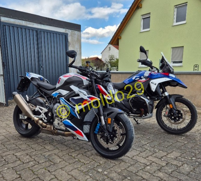

Ich denke nur zu wissen, dass die GS Bremsscheibe, sowohl normal als auch sport, 310mm Durchmesser hat, die Bremsscheibe der RR hat 320mm.
Vielleicht wäre die Bremse der M1000RR noch eine Option :cool:
Und, ich kann dir sagen. Wer später bremst, ist länger schnell.....

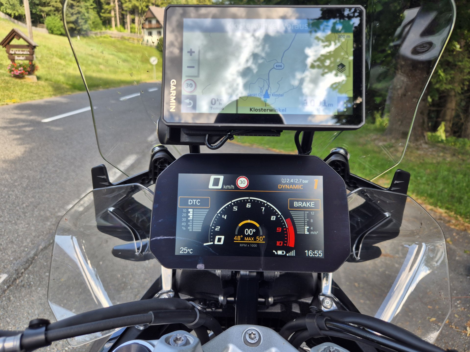

Neulich in den Bergen ist mir die Bremse nach 4000km das erste Mal negativ aufgefallen, und dabei war ich nicht mal am Heizen und nicht beladen.

Inot, 4 m/s2 ist aber nun auch keine Vollbremsung. Oder möchtest Du Deine tollen Schräglagen zeigen?
Wollte nur zeigen, daß eine Vollbremsung nicht notwendig ist wenn man weiß was man macht.
Manche können es wahrscheinlich nicht vorher einschätzen was geht.
Wichtig ist die Pfoten sind warm genug und nicht überhitzt.
Speziell für dich.🤣🤣🤣🤣
