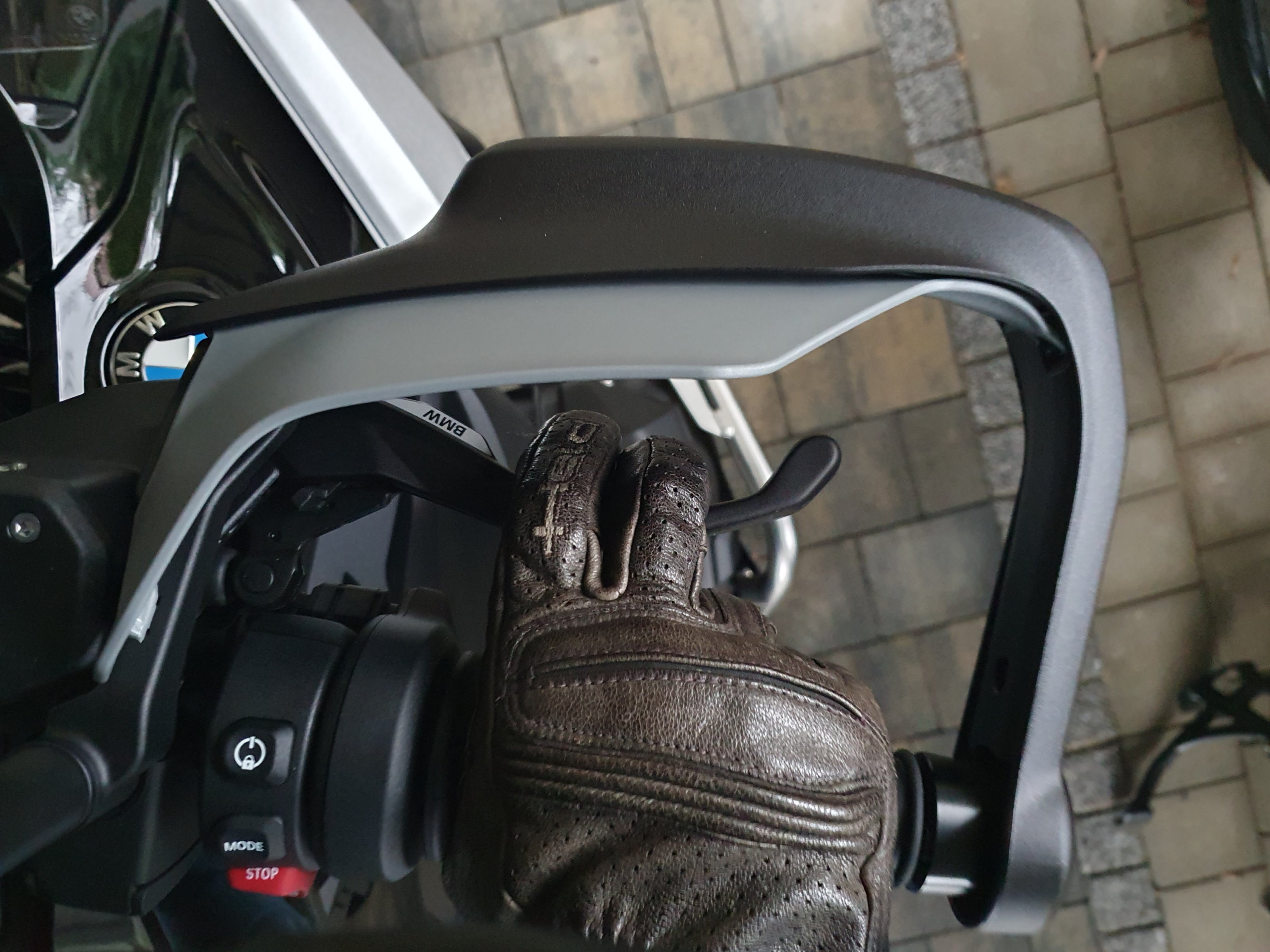

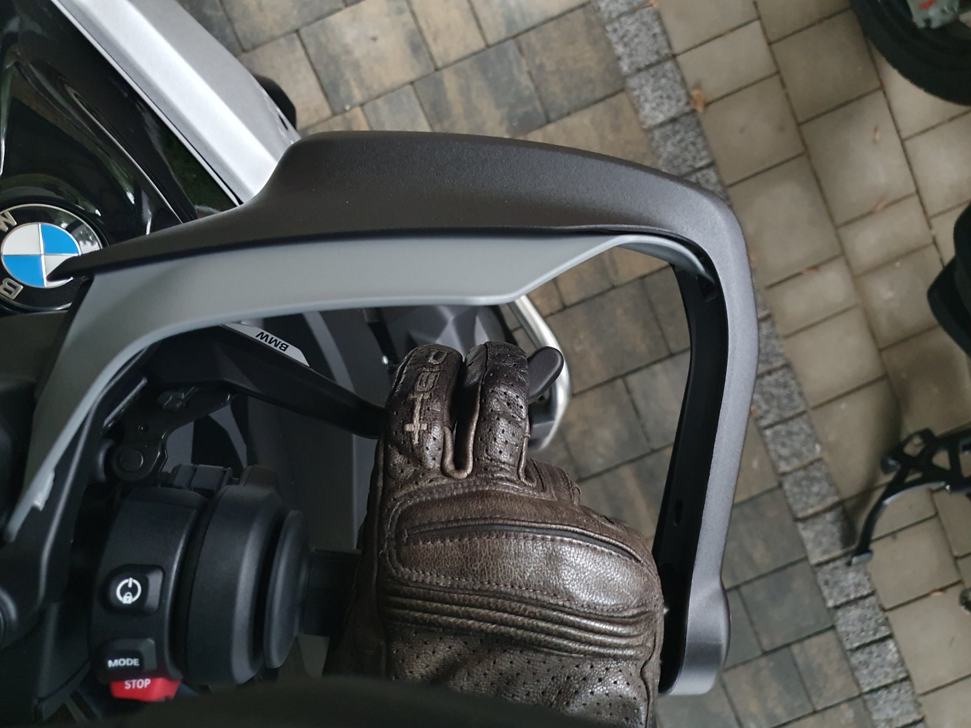

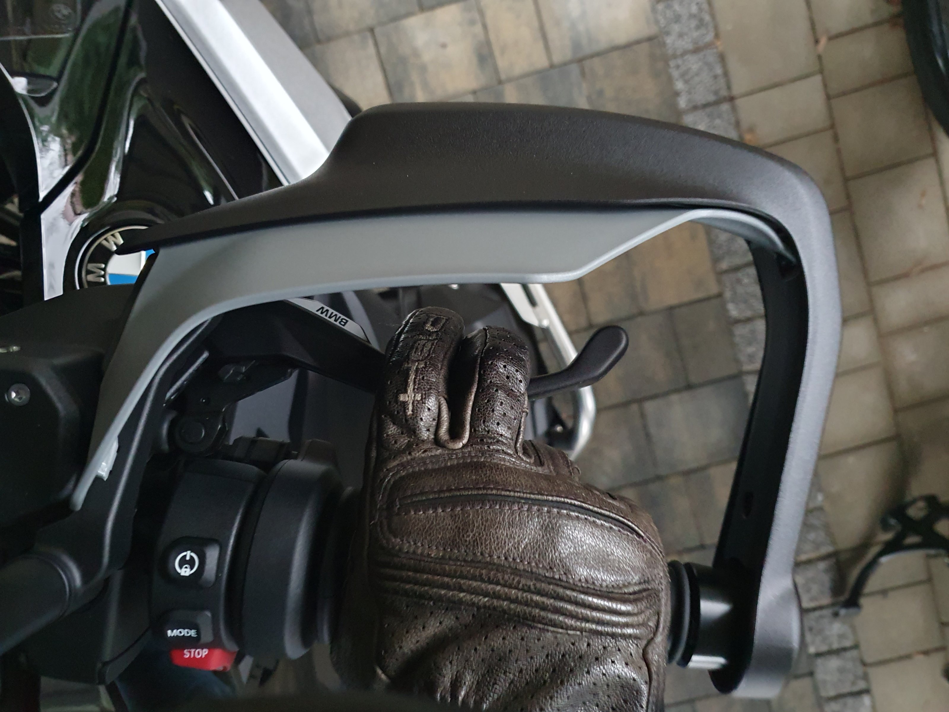

Inot
Inot
22.07.2015
4.120
Graz Umgebung
R1300TB, Multi V4S
Bringt ca. 3%.
Zusätzlich muß die Bremszange um 5 mm unterlegt werden.
Würde vorher schauen wie du die Hand am Gasgriff hast. Zwischen ganz innen und ganz draußen liegen ca. 30 % mehr Hebellänge. 2mm weiter außen den Bremsgriff ziehen bringt auch 3%. ;-))
