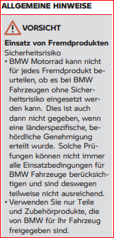

@Alle
BMW hat geantwortet. Wie immer sehr diplomatisch.
Sie verweisen auf folgenden Passus in der Bedienungsanleitung:
Das bedeutet aber natürlich NICHT, dass andere Bremsbeläge aus Sicherheitsgründen verboten sind. Das bedeutet lediglich, dass man dann nicht mit früher verschlissenen Bremsscheiben antanzen kann und sich Ersatz von BMW auf Gewährleistung erwarten darf.
Das war aber in meinen Augen schon vorher klar.
Aber die Aussage, dass das mit dem ACC oder dem DCC ein Sicherheitsrisiko darstellt, wurde nicht noch einmal wiederholt.

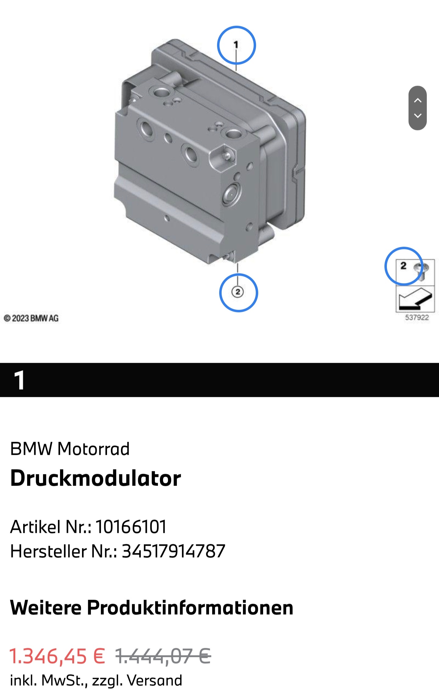

Ob die Bremskraftverteileinheit in Zukunft von BMW eventuell über ein Softwareupdate anders angesteuert wird? Maybe.
