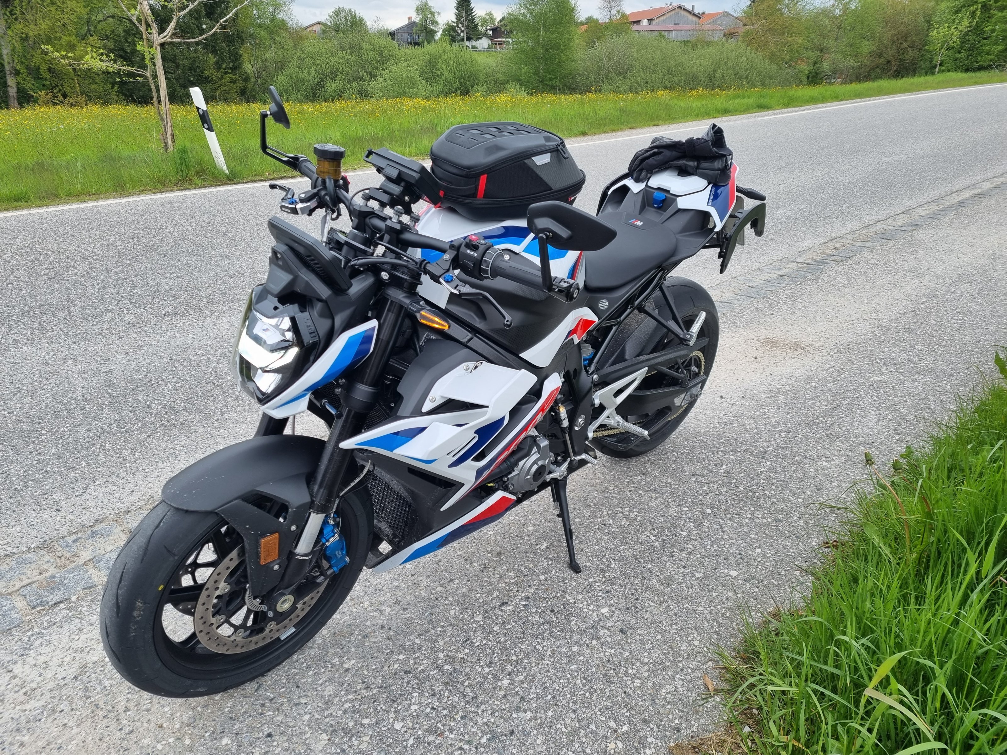

Hallo @Copernico , wo hast Du diesen Text denn her?
Also ich habe selbst eine M1000 R und die Bremse der M ist schlicht phänomenal und im Vergleich zur R1300 GS ein Vielfaches besser ind Ansprechverhalten, Dosierung und Kraft am Hebel!
Wer das gesagt hat, der hat in meinen Augen nicht den absoluten Durchblick bei den Bremsen oder eine GS gefahren, die andere Beläge hatte, als meine Pure.

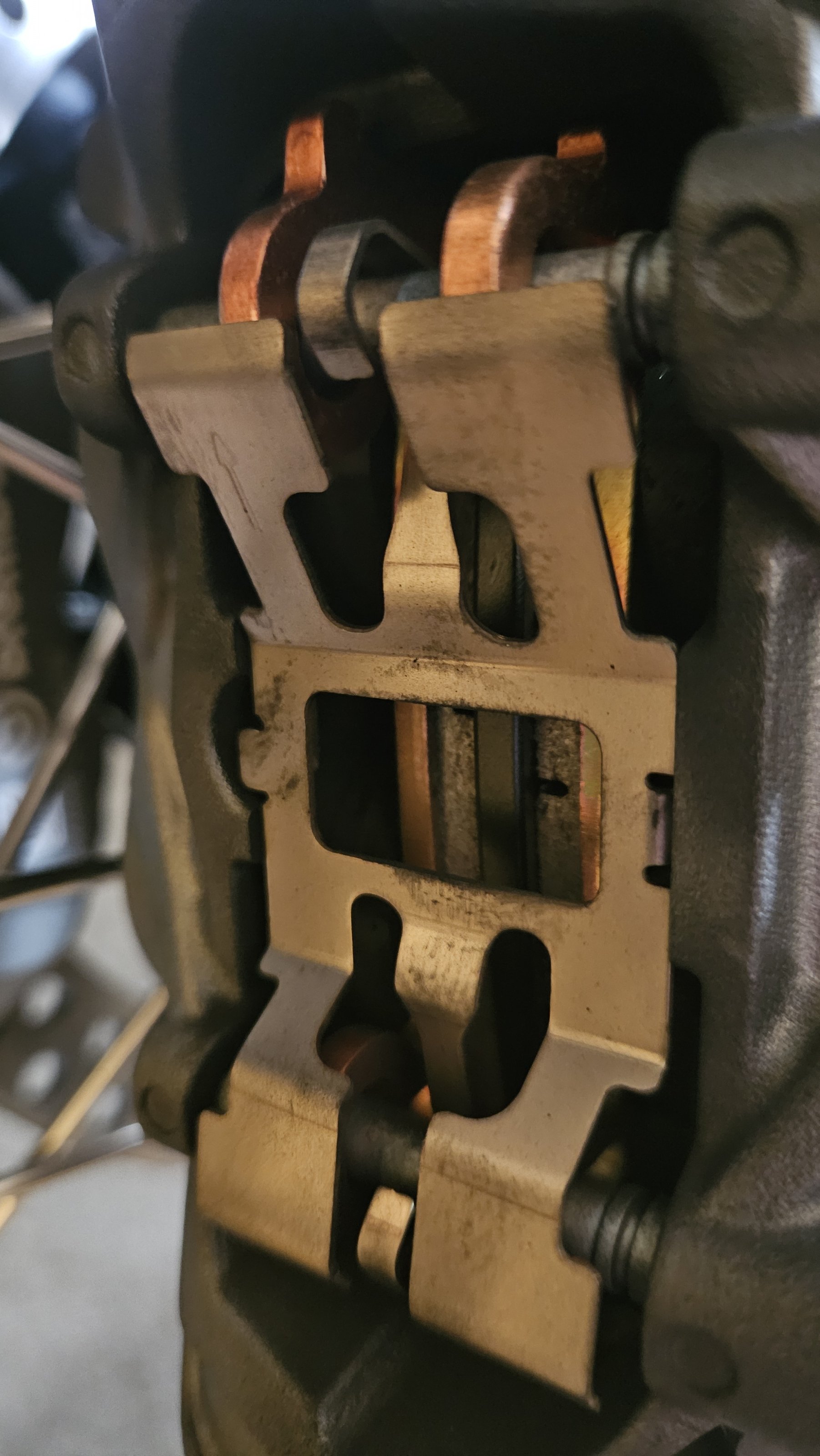

Hier kann man sehen, dass die Beläge der R1300 GS asymmetrisch sind. Ich kenne das so nicht.
Kann jemand etwas damit anfangen?

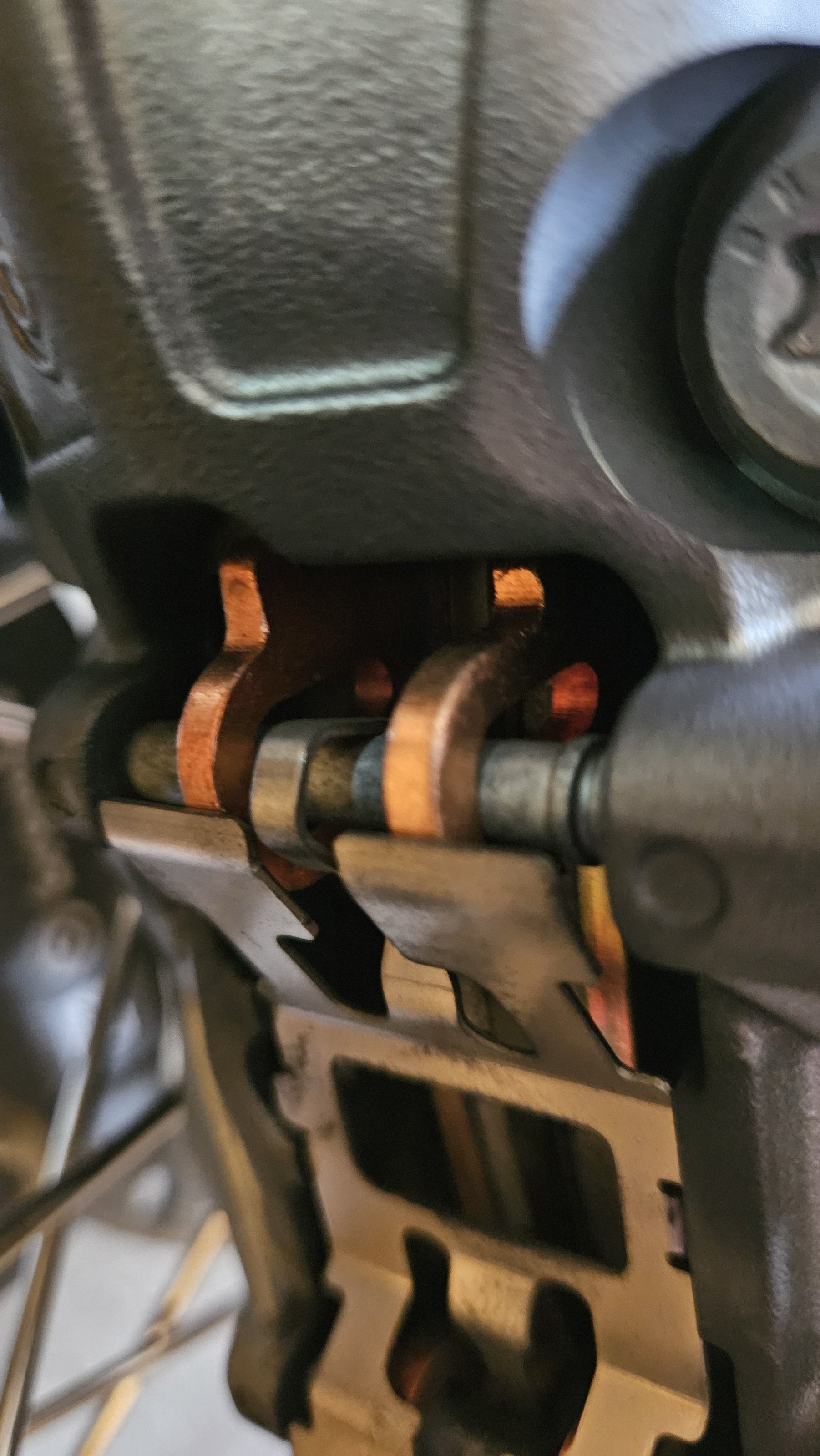

Nochmal Gesamtansicht

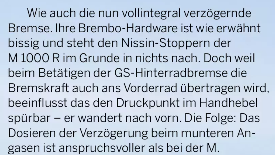

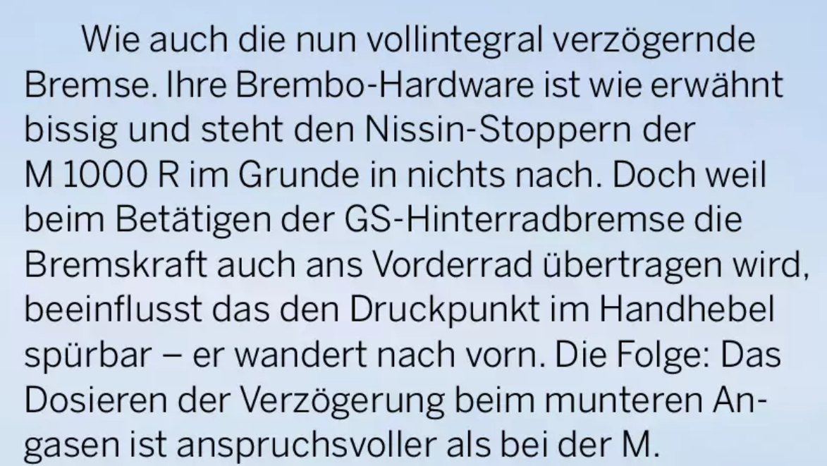

In der PS 3/2024 wurden die Stopper gelobt:

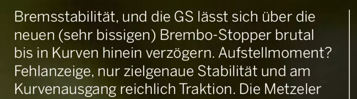

Ah, sorry, gerade gesehen. Stand ausgerchnet auch noch in PS.
Also echt, ich bin kein Trottel und kann das unterscheiden.
MEINE R1300 GS bremst KEINESFALLS sehr bissig, eher das Gegenteil davon. Die Beläge sprechen ausgesprochen stumpf und zögerlich an, wenn man sie sanft anlegt. Und erst bei wirklich höherem Druck bequemt sich die Anlage, eine wirklich gute Bremsleistung zu zeigen!
