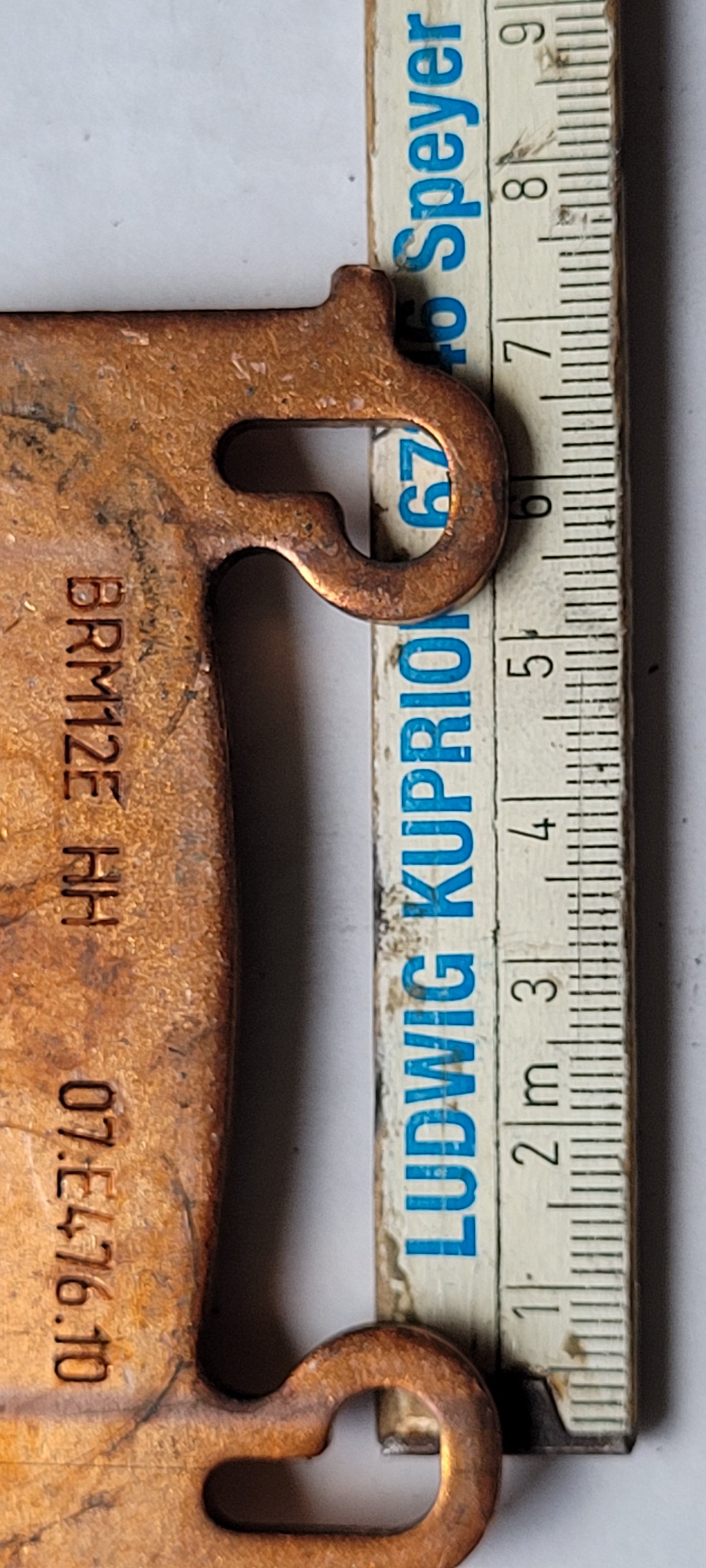

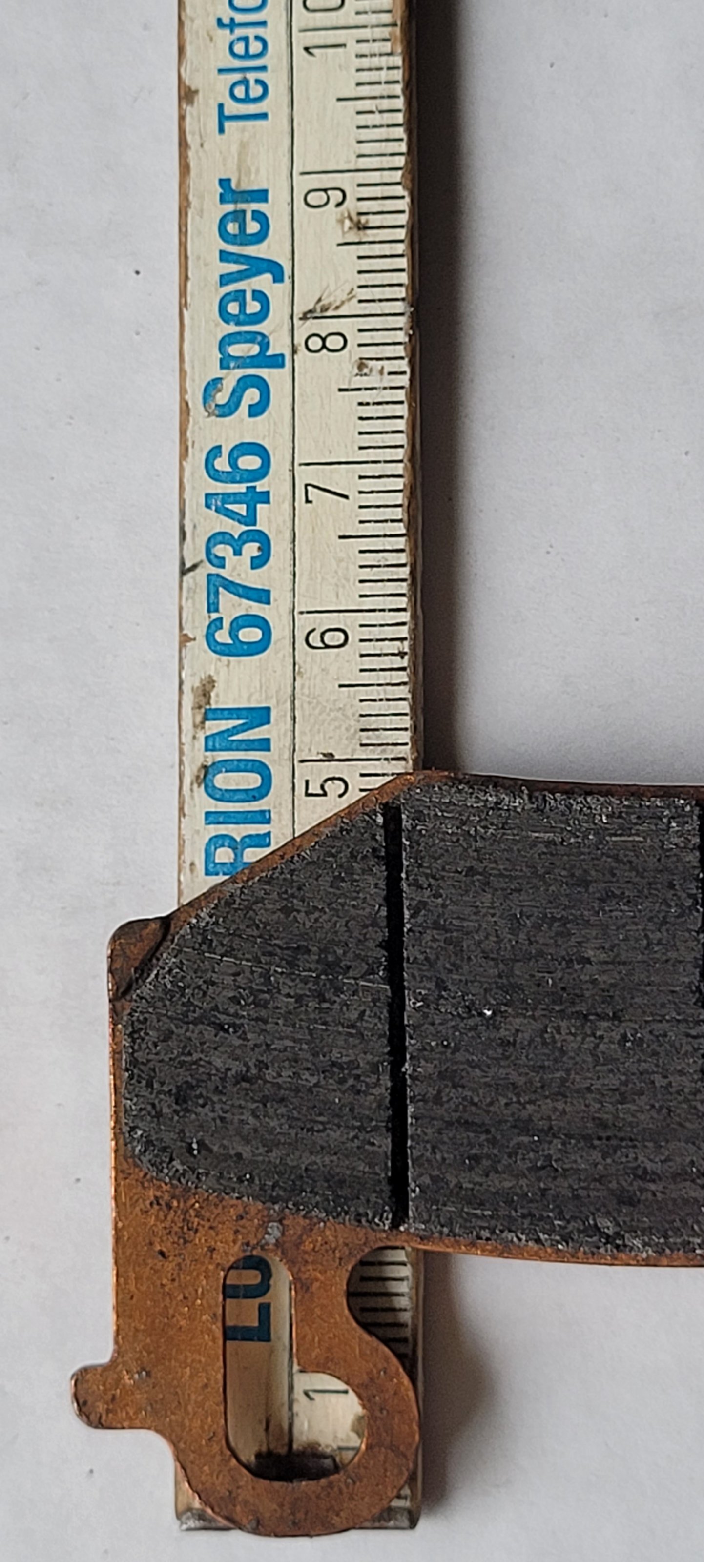

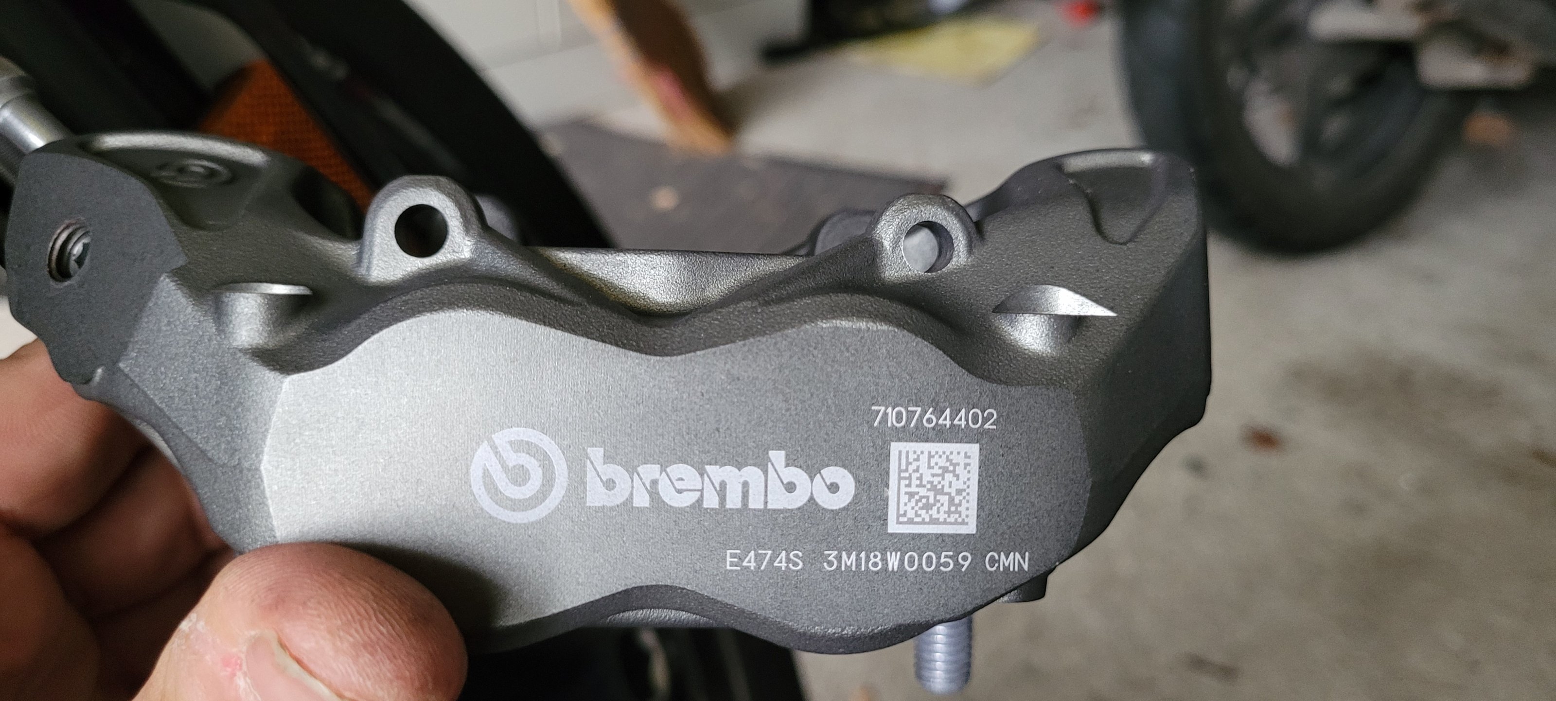

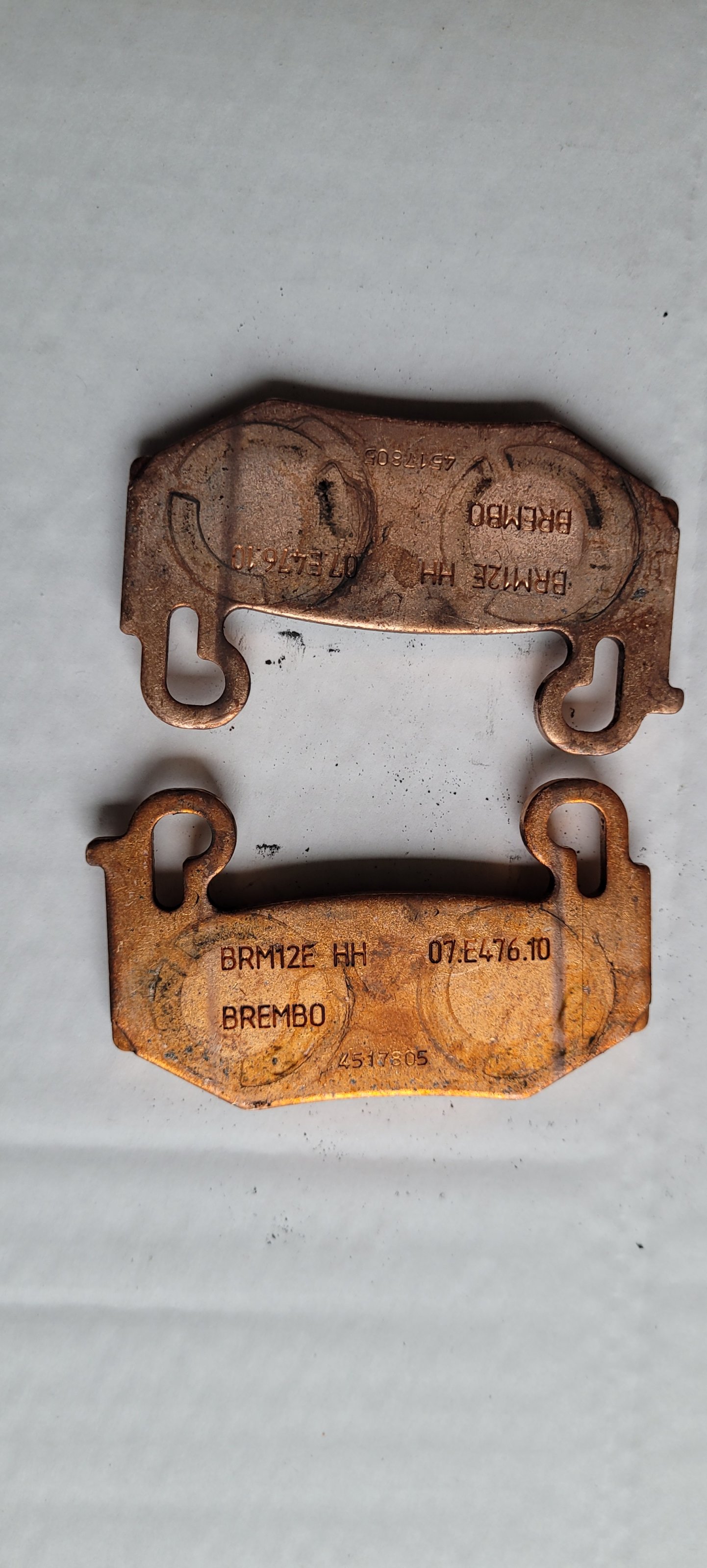

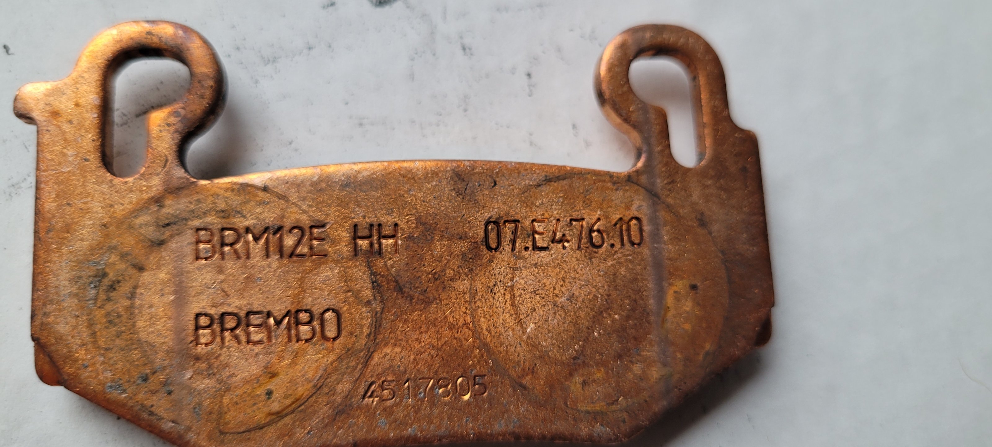

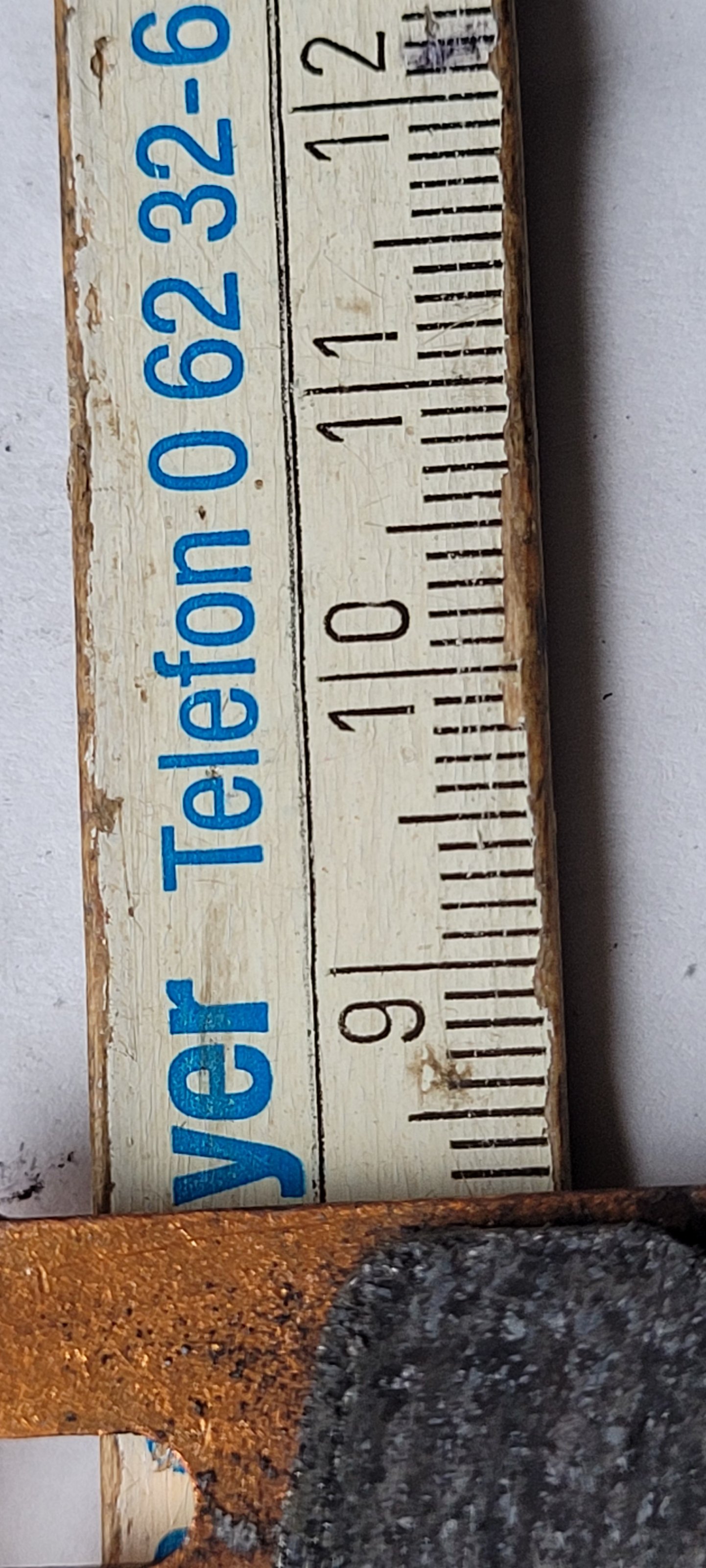

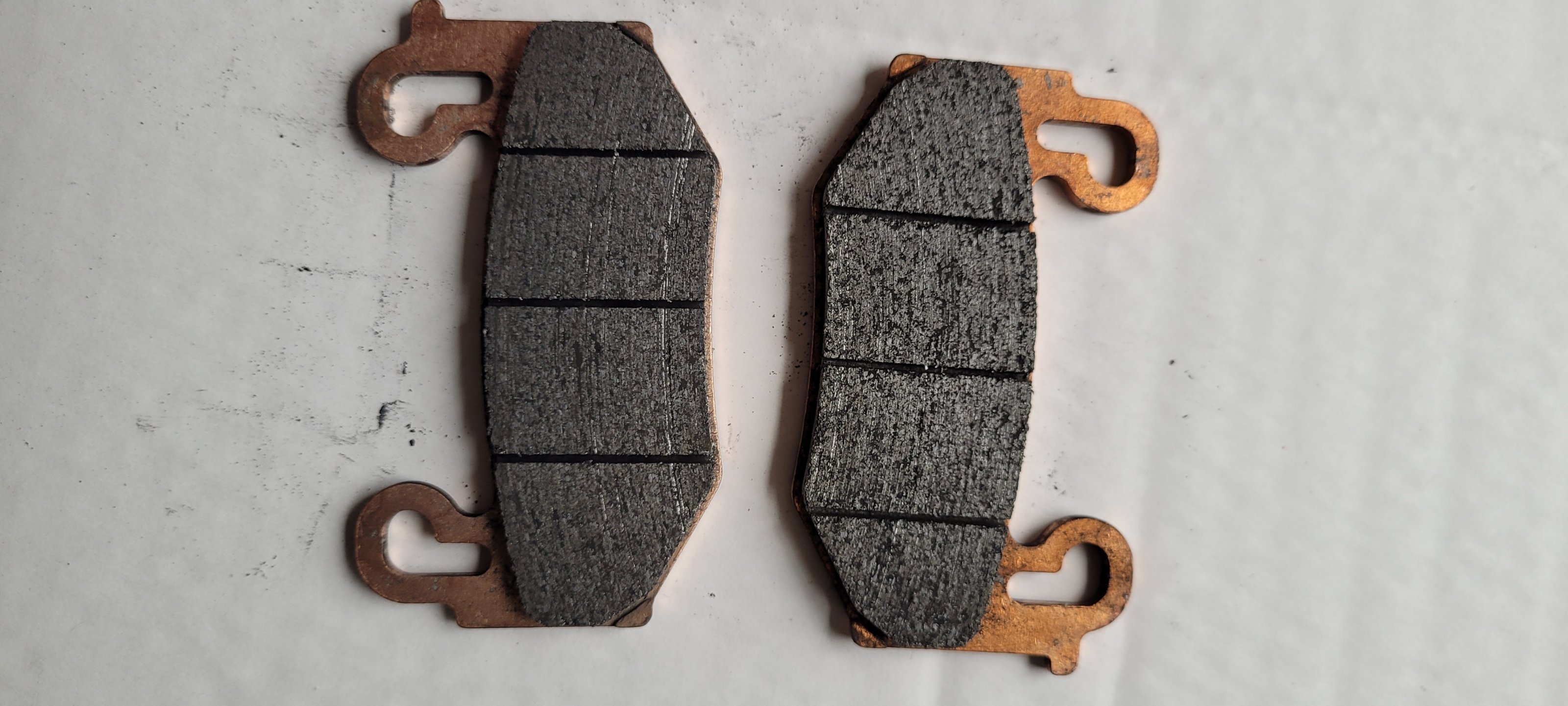

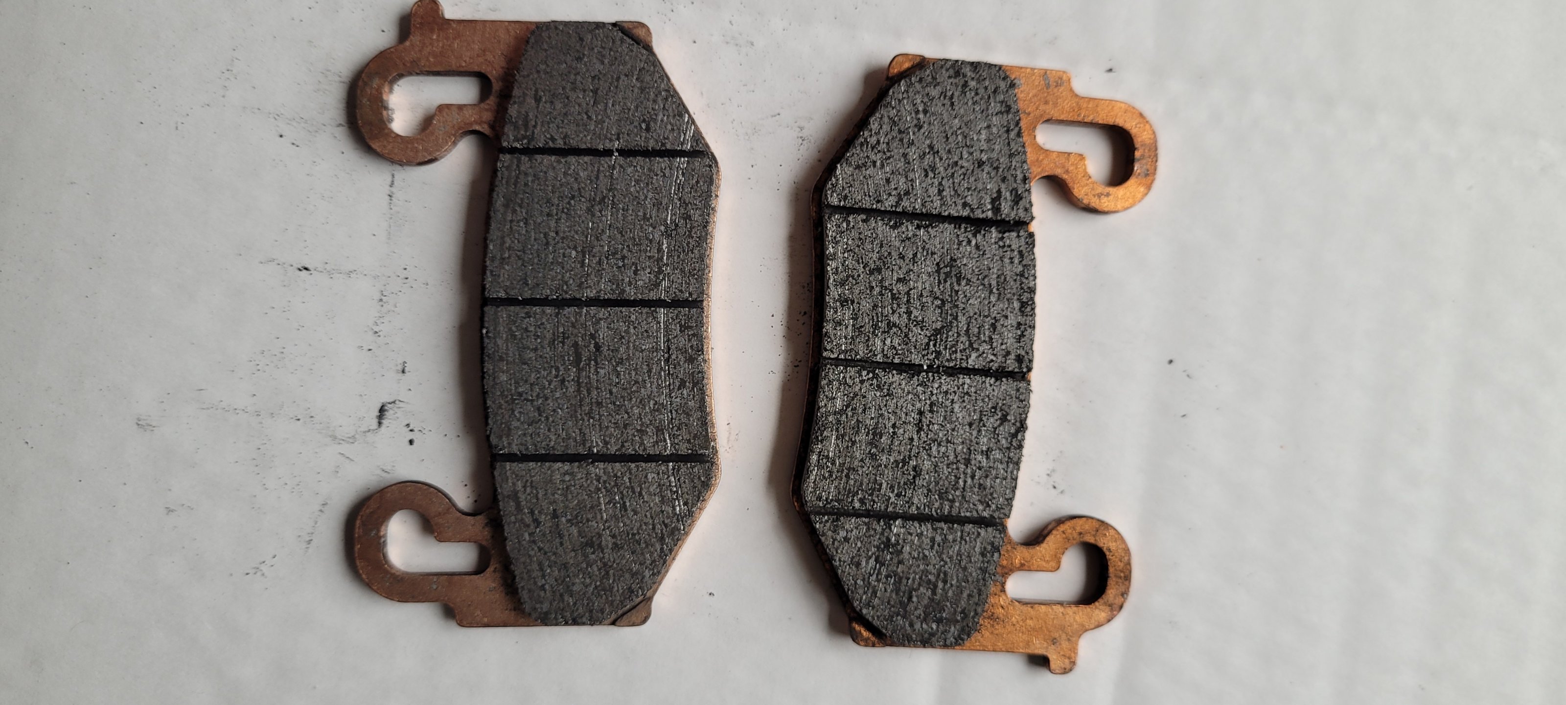

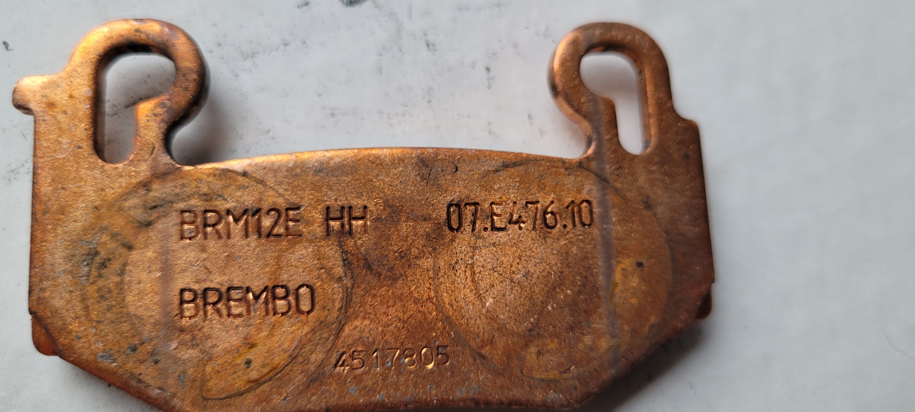

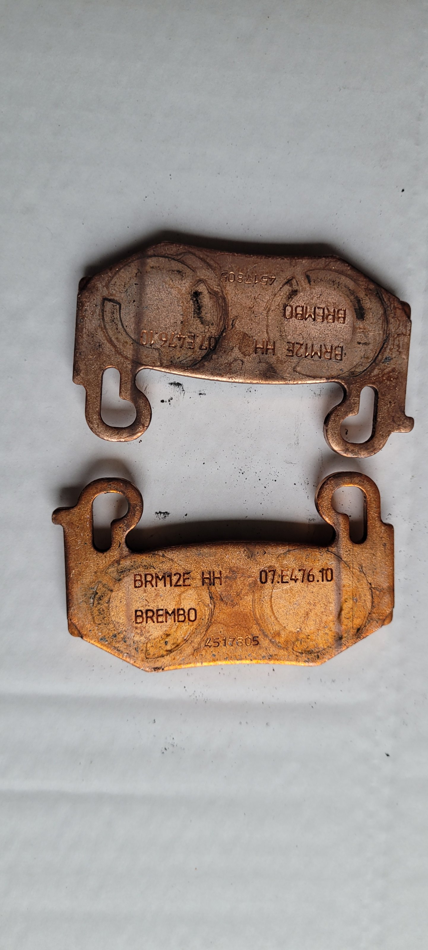

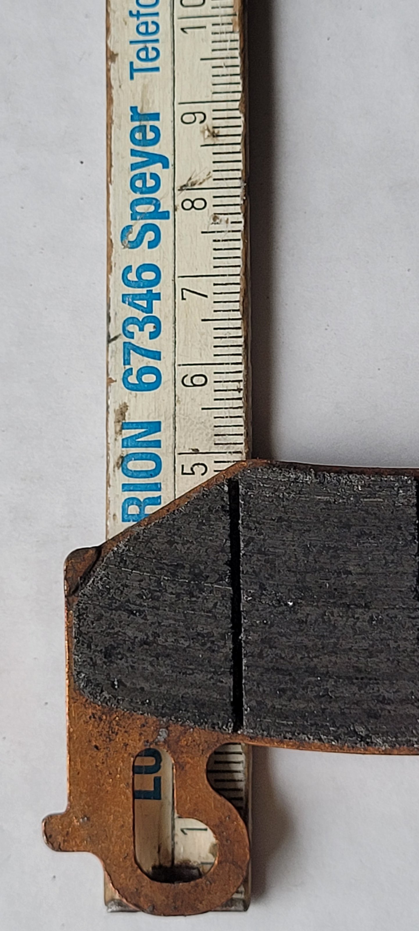

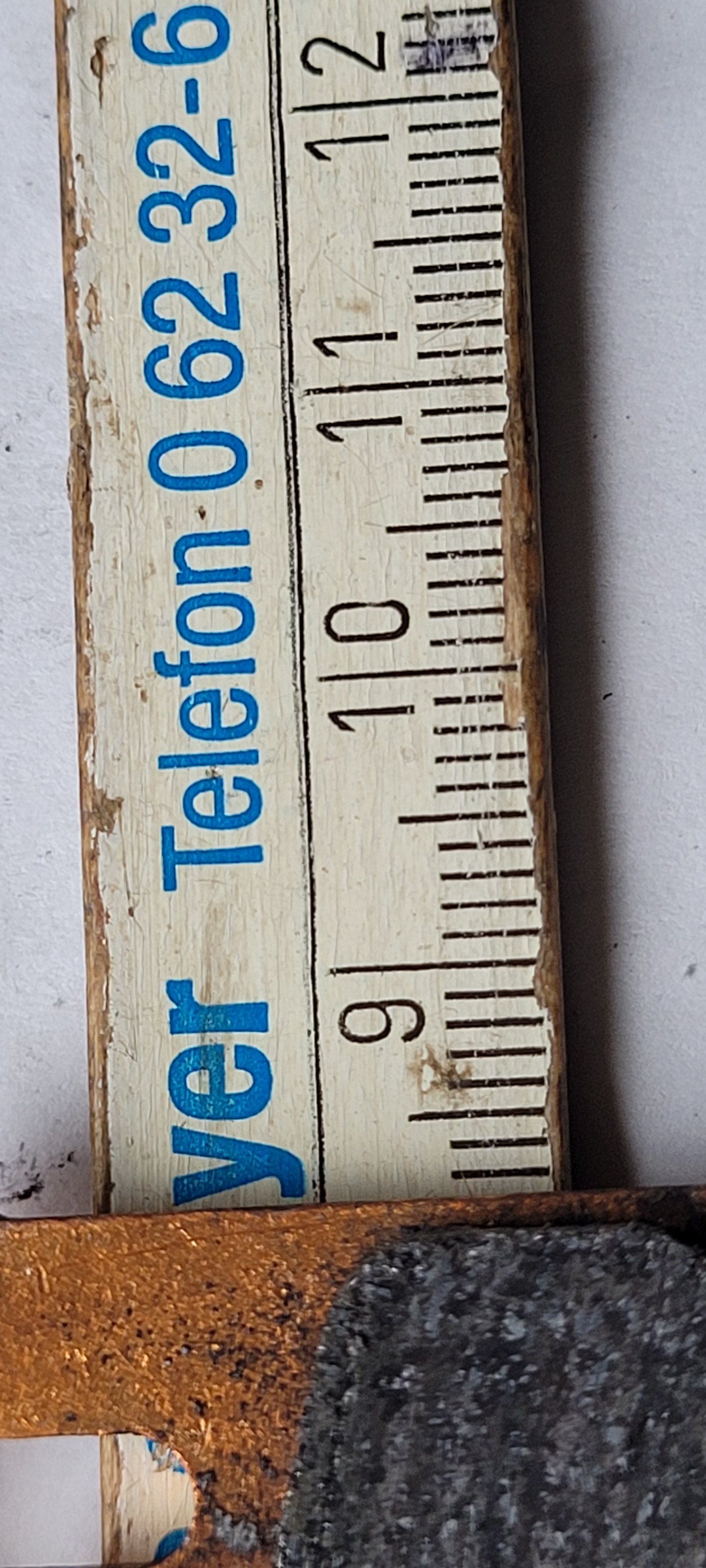

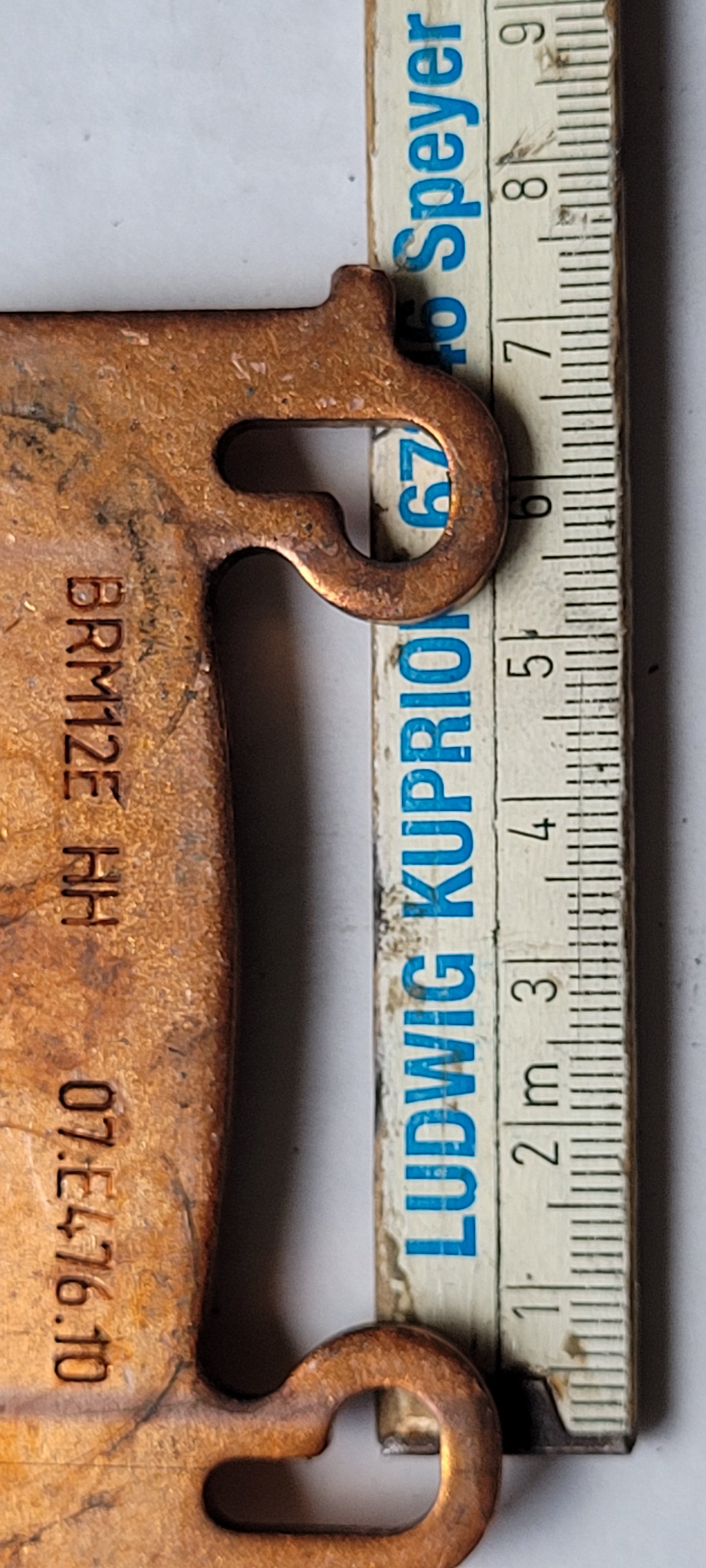

Nehmt doch einfach mal einen Satz Klötze raus (oder nur einen), photographiert die/den und schreibt die Abmessungen dazu, dann wärt ihr/wäre man hier schon viel weiter.
Danke Norbert @Lunti großes Kino!
Wenn ich die Beläge so ansehe, dann sit das tatsächlich ein neuer Belag, den es bisher noch nicht gibt.
Ich könnte kotzen und hasse BMW jetzt schon dafür! :banghead:

Aufgrund der Häufigkeit der GS ist zu vermuten dass schon bald diverse Alternative Beläge auf dem Markt sein werden, welche erfahrungsgemäss das Bremsverhalten spürbar verändern werden. Hier ist einfach etwas Geduld gefragt
Warum es jetzt aber für die GS Beläge einen komplett neuen Formfaktor gebraucht hat erschliesst sich mir auch nicht ganz. In dem Anforderungsbereich einer GS müsste das Rad eigentlich erfunden sein und gute Lösungen am Markt verfügbar sein.

Die GS ist augenscheinlich genau dein Ding. Gute Wahl und schön, dass du uns daran teilhaben lässt! Was für ein Quell der Freude.
Mal ehrlich: BMW hat mit der GS das meistverkaufte Modell in Europa.
Ein Fahrzeug bei dem also voraussichtliche SEHR VIELE Leute Bedarf an Zubehör haben werden.
Und gerade Bremsbeläge gehören zu den mit am häufigsten getauschten Teilen an einem Motorrad.
Ich habe überhaupt kein Verstädnnis dafür, dass BMW hier einen komplett neuen Belagtyp für die "Sportzange" von Brembo erstellen lässt, damit auch ja niemand die Beläge austauschen kann!
Das ist wirklich ein kompletter Irrsinn und KEIN anderer Hersteller, der Brembo einsetzt, macht sowas! Weder Ducati, noch KTM, nach Moto Guzzi, noch Aprilia, noch Triumph noch eine andere Firma, die ich kenne.
Nur BMW brät hier eine Extrawurst!
Tut mir leid, aber das ist absolute Sch****! :skull:
Und das hat gar nichts mit den hervorragenden Qualitäten der GS als Motorrad zu tun!

By the way: die Einführung einer komplett neuen Grundplatte, stellt auch bei den anderen Bremsbelagherstellern eine Entwicklungshürde dar, die zusätzlich Geld kostet.
Deshalb ist zu erwarten, dass die Beläge mit dieser Platte vermutlich teurer als notwendig ausfallen werden und der Verbraucher deswegen tiefer in die Tasche greifen muss, als bei einem handelsüblichen Belag für die weit verbreiteten Zangen.
Was bitte hat das damit zu tun, ob MIR die GS gefällt oder nicht?
Sorry, ich kann da nur verständnislos den Kopf schütteln!

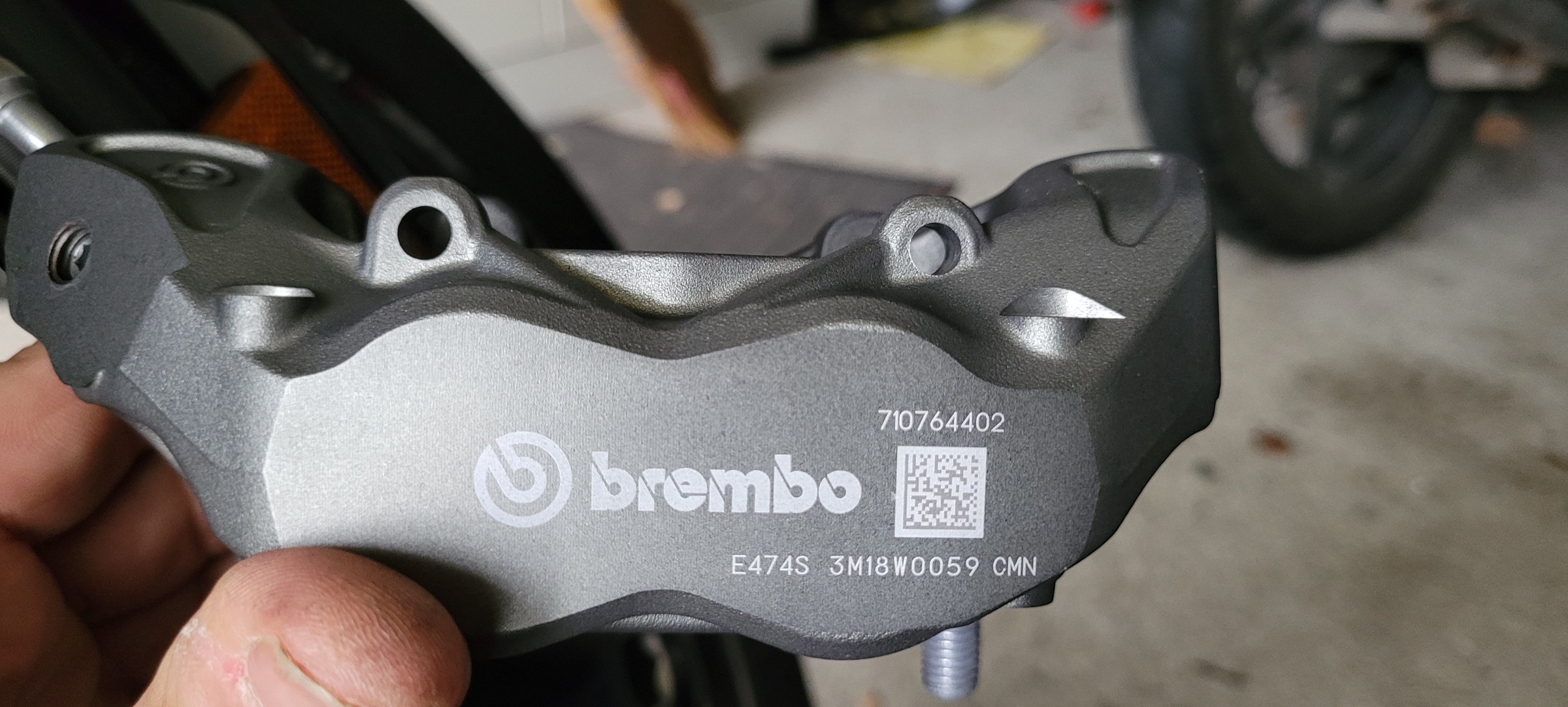

Ich messe mal die Anschlüsse der Zangen aus. Soweit ich mich erinnere hatte BMW hier immer 100 mm Abstand.
Und dann mache ich mich mal schlau, ob man auch Stylema Zangen verbauen kann.
Ggfs. kann man die Zangen ja tauschen und dann bin ich raus aus diesem Sch***spiel!
