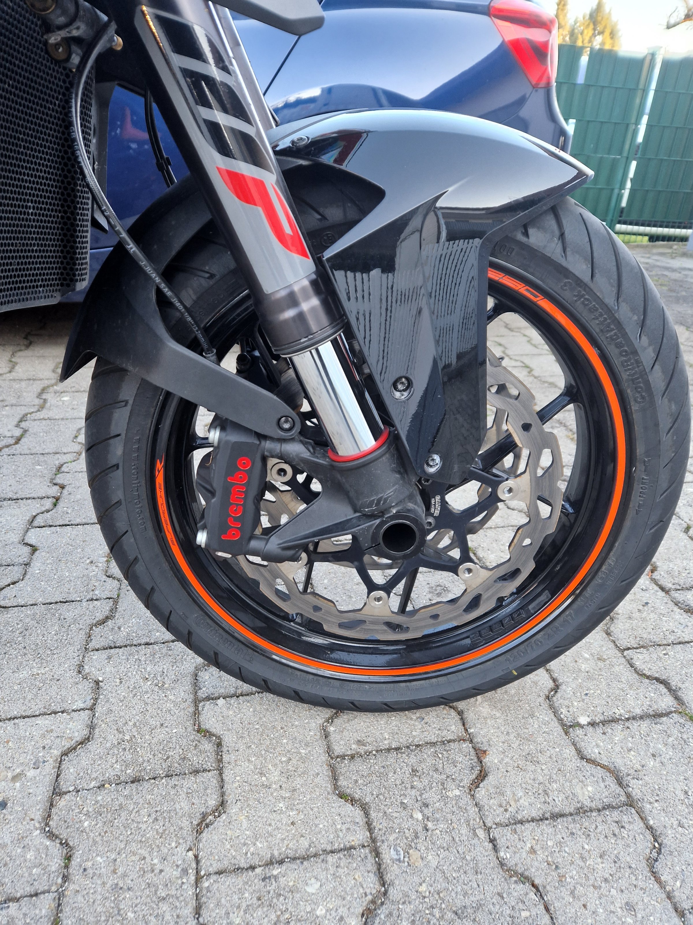

Nach allen meinen doch recht vielfältigen Erfahrungen mit Bremsen kann ich Dir sagen, dass ich das keinesfalls für ausgeschlossen halte.
Bisher habe ich noch JEDE Bremsanlage am Schluss so gehabt, wie ich sie mir vorgestellt habe. Hier z.B. die Anlage einer KTM 1290 Super Duke R, die ich von den M50er Zangen mit 30er Kolben erfolgreich auf die Brembo M4-34 Zangen umgerüstet habe, die über 34er Kolben verfügen. Das Ganze habe ich dann noch mit der Brembo RCS 19 Corsa Corta Radialpumpe und den Brembo Z04 Belägen kombiniert.
Ergebnis: eine TOP Anlage, die der von der M1000 R nahezu gleichkommt.
Und bei der R1300 GS muss man diesen Aufwand noch nicht einmal betreiben.
Solange es die Bremsscheiben hergeben (Brembo, da bin ich mir sicher), muss man bloß einen Bremsbelag mit einem besseren Ansprechverahlten und einem größeren Reibwert finden und schon hat man eine klare Verbesserung.
Und selbst wenn das Ergebnis NICHT an die M1000 R rankommt, so sollte es zumindest gleichgut wie bei einer S1000 XR sein. Und das ist das Ziel.

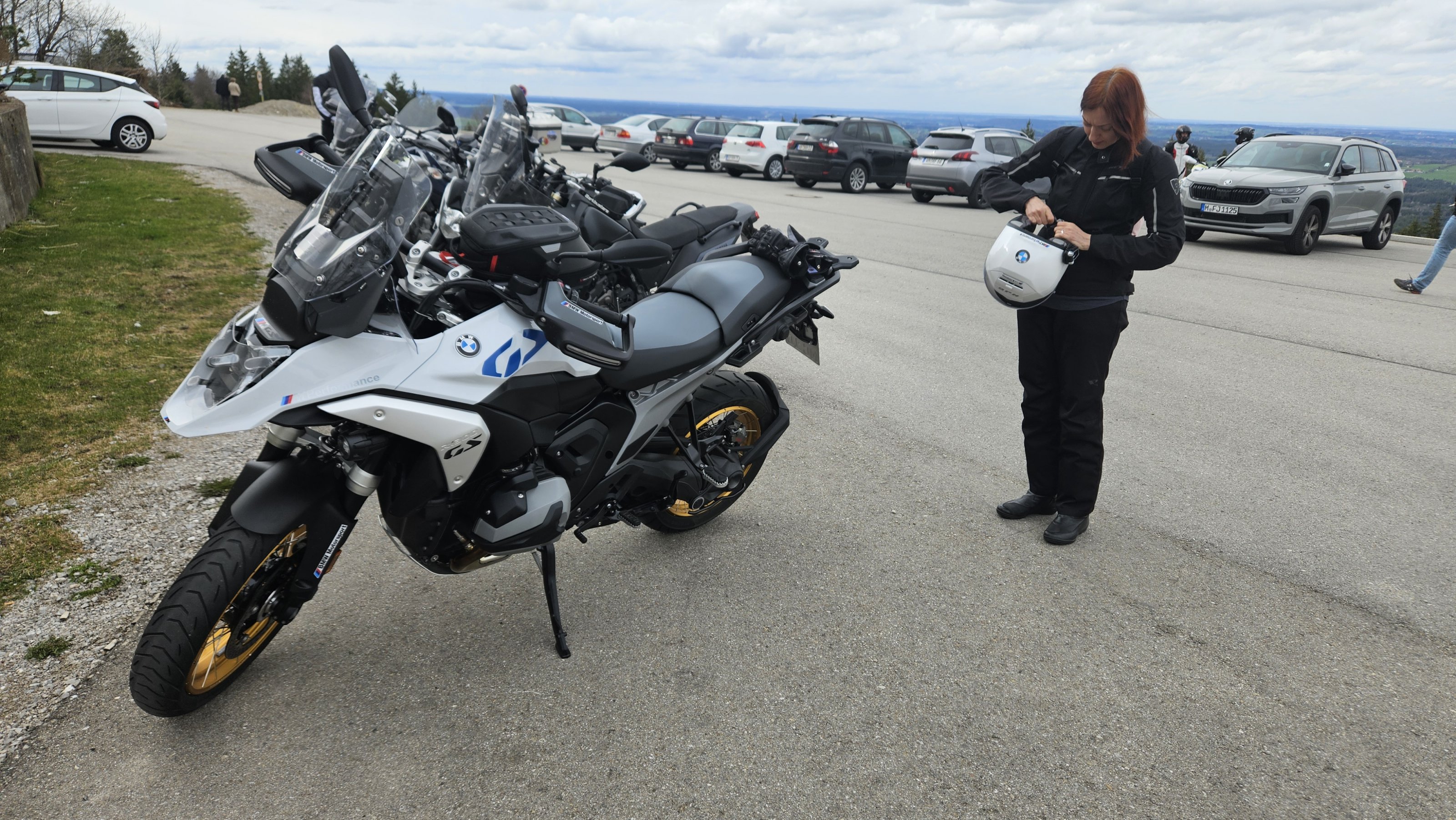

Bin gestern auch noch mal zu zweit zum Hohenpeißenberg gefahren, auf einer meiner Lieblingsteststrecken. Das Bild ist die Zugspitze, die man dort von der Terasse direkt vor der Nase hat.
Dabei habe ich auch zum ersten mal ausgiebieg die Fahrwerkseinstellungen getestet und noch mal absichtlich ein paar zusätzliche Vollbremsungen hingelegt.
Jetzt scheint die Anlage tatsächlich endlich eingefahren zu sein. Es gibt zwar immer noch keinen Initialbiss beim sanften Anlegen der Bremsbeläge, aber die notwendige Kraft am Hebel hat sich erheblich und spürbar reduziert. Wenn man so will ist die Anlage jetzt optimal für unaufgeregte Leute, die nicht gleich mit dem Kopf nicken wollen, wenn sie die Bremse sanft anlegen. Also wohl für 95% der GS-Fahrer. :rollleyyes:
Interessanterweise hat bei mir der Fahrwerkstest ergeben, dass ich die BMW am liebsten in der maximal nachgehärteten Dynamic Einstellung von Fahrwerk, ABS und TC fahre. Dann fährt die GS lasergenau, superstabil und bietet trotzdem noch mehr Fahrkomfort als sehr viele der Bikes, die ich vorher gefahren habe. Man kann es so sogar richtig krachen lassen und ich bin kaum langsamer gewesen, als vorher mit meiner M1000 R. Mit der Sozia kommt die GS naturgemäß sogar besser klar.
Ein versönliches Ende also?
Ja, im Grunde schon. Die Bremse bremst jetzt absolut okay, wenn auch nicht so zackig wie ich es gerne hätte. Ich warte, bis es zur GS Aftermarketbeläge von Brembo geben wird und dann werde ich die testen und hier posten.
Das Thema Zangen lege ich erst mal auf Eis.

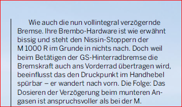

In dem Ausschnitt in der PS geht es um die Bremsen.
Mal ehrlich, keine Ahnung was für eine GS die da gefahren habe.
Aber die Bremse von meiner GS reicht nicht einmal annähernd an die der M1000 R ran.
Und sehr wundern muss ich mich auch noch darüber, dass der Autor doch allen Ernstes die Bremskraftverteilung bemängelt!
Fabian, Ihr seid von PS und damit von der Sportfahrerfraktion!
Ihr wollt mir doch nicht allen Ernstes erzählen, dass Ihr beim Sportlichen Angasen und anbremsen von Kurven die HINTERRADBREMSE mitbenutzt..... :eekek:
Macht Ihr das nur bei der GS oder auch bei der supersportlichen M1000 R?
Neeeeee, nicht wirklich, oder?
Kleiner TIPP: bei einer vollintegralen Bremsanlage muss man den Fußhebel nicht benutzen, weil man auch mit dem Handhebel IMMER die volle Bremsleistung vorne und hinten erzielt!
Echt..... peinlich dieser Kommentar.
Mich wundert, dass das bei PS keiner redigiert hat!
