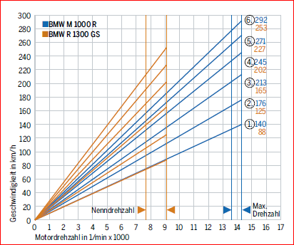

Was hilft die größte Zugkraft, wenn das Vorderrad steigt?
Wer wo bei wem dranbleibt ist mMn eher eine Frage der Reaktion, Gangwahl und Größe der Eier (wie früh reißt der Fahrer in Schräglage wie stark am Hahn).
Die maximale Beschleunigung wird erstmal von der Schwerpunktlage bestimmt. Steigt das Vorderrad ist das Maximum erreicht/überschritten. Weiter ist wichtig, bis zu welcher Geschwindigkeit das Vorderrad durch Beschleunigung zum Abheben neigt. Bei gleicher Schwerpunktlage beschleunigen zwei Motorräder (theoretisch) gleichschnell, bis eines der beiden das Vorderrad nicht mehr hoch bekommt, ab da zieht das andere davon.
EDIT: sorry, wenn ich das nicht so perfekt erklären kann, aber ich glaube man kann nachvollziehn, was ich meine.
moin @Larsi jetzt wird's wirklich sehr theoretisch und auch komplex. Es sind wirklich eine MENGE Faktoren daran beteiligt, wie schnell ein Motorrad maximal beschleunigen kann.
Natürlich hast Du nicht unrecht und die von Dir genannten Faktoren bestimmen stark, wie schnell man maximal beschleunigen kann.
Aber Du lässt dabei außer Acht, dass die Motoren ja eine vollkommen unterschiedliche Kraftentfaltung haben und deshalb bei gleicher Geschwindigkeit und im gleichen Gang vollkommen unterschiedliche Kräfteverhältnisse herrschen.
Und genau DIE bildet das gezeigte Zugkraft Diagramm ab.
Aus diesem Grund kann die R1300 GS bei 50 km/h im ersten Gang schneller beschleunigen als die M1000 R. Diese hat nicht nur viel weniger Drehmoment, sie hat auch eine viel längere Übersetzung. Ihr 1. Gang reicht bis 140 km/h, bei der GS nur bis 88 km/h. Die Übersetzung ist hier also ein ganz entscheidender Faktor.
Leider kenne ich die Achslastverteilung der beiden Bikes nicht. Aber theoretisch müsste die M1000 R mit ihrer nach vorne geneigten Sitzposition sogar einen Vorteil haben, auch wenn ihr Radstand kürzer ist.
Hat sie real aber nicht, weil ihr Motor im unteren Geschwindigkeitsbereich ( StVO-tauglich) den Qualm gar nicht herbringt.
Die max. mögliche Beschleunigung (unabhängig von Motrkraft und Übersetzung) mag in der Theorie bei beiden sogar gleich sein. In der Prxis hat aber die GS mehr Zugkraft und fährt der M deshalb zumindest bis ca. 85 km/h im ersten Gang weg.

Mache beim Zugkraftdiagramm für die GS bei 3500 N und für die M1000R bei 3000 N eine horizontale Linie. Alles darüber schneidet spätestes die TC bei mit Fahrer besetzten Motorrad weg.
