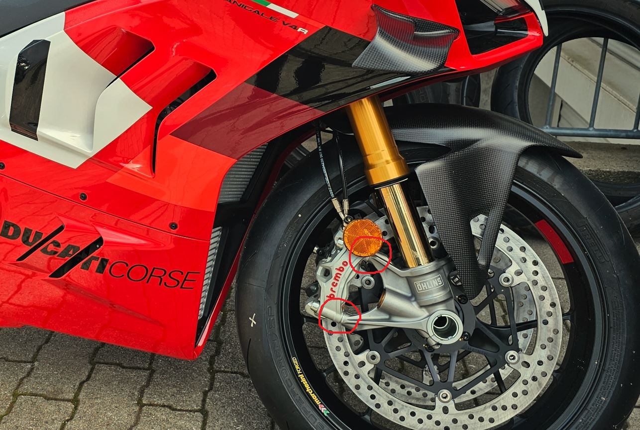

BY the way:
Norbert @Lunti hat herausgefunden, dass in den Gabelfüßen bei den R1300 GS Zangen offensichtlich noch Passhülsen sitzen, die möglicherweise den Austausch gegen Andere Zangen noch erschweren könnten.
Ich bin echt ein wenig sprachlos, wieviel Aufwand BMW und Brembo hier betrieben haben, um auch ja keinen Umbau zuzulassen! Aber vielleicht bin ich da auch schief gewickelt, wie @Larsi unten schon anmerkt.
Weiß jemand von Euch zufällig, ob es auch an den Stylema Zangen solche Passhülsen gibt?
Die Multistrada V4 Fahrer könnten das z.B. wissen....

Meines Wissens sitzen radial verschraubte Bremssättel immer auf Passhülsen.

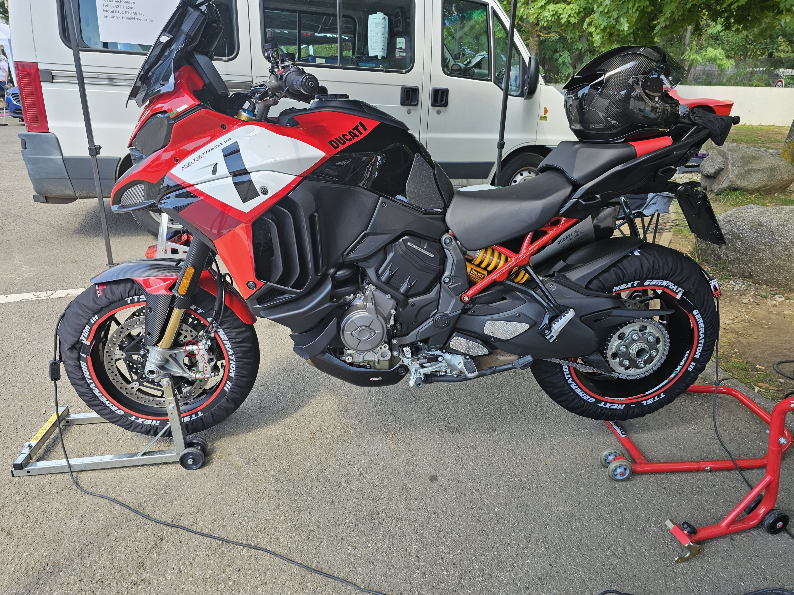

Danke @Larsi , ist bei mir schon wieder eine Weile her, dass ich meine Sättel mal unten hatte. Aber es macht Sinn, was Du sagst, damit die Zentrierung auch richtig passt.
Ich muss mir das mal bei meiner Super Duke anschauen.
Dann ist er hoffenlich so, dass diese Passhülsen genormt sind und nicht bei jeder Zange anders im Durchmesser.

Genormt is da gar nix. Das hat den Hintergrund das im Rennsport schnell auf andere Räder mit anderem Scheibendurchmesser gewechselt werden kann. Dabei muss das mit pasdenden Diszanzhülsen ausgeglichen werden. Das geht so nur mit radialer Montage. Auf der Strasse ist radiale Montage eher ein Marketing Gag.
Hallo @Aurian , au weh au weh , biste da sicher?
das wäre dann wirklich ein Horror und man könnte die Zangen dann nicht einfach so austauschen.

Ich vermute du meinst die Distanzhülsen (roter Kreis)
Ich meine die verchromten Hülsen, die innen im Gabelfuß im Aluguss stecken und in das Alu der Zangenaufnahme eingreifen, ja.
Kann mich jetzt wieder gut erinnern, wie die aussehen.
Funktionieren wie ein Passstift.
Gast 11390
Die gibt es m.W. bei allen Radialzangen, bei den Stylema´s auch überall gleich stark
Ich hette ja auch die Hoffnung, dass das bei Brembo genormt ist. Aber nachdem die "Sportzangen" bei den Belägen solche Extrawürste braten, schwant mir Übles!
Ich hole mir so eine Stylema Zange und dann probiere ich es einfach aus.
Fotos davon poste ich, sobald ich eine Zange habe.

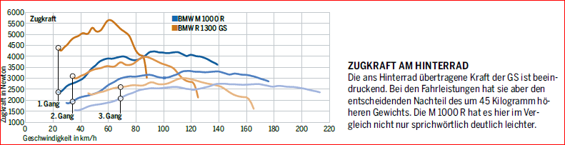

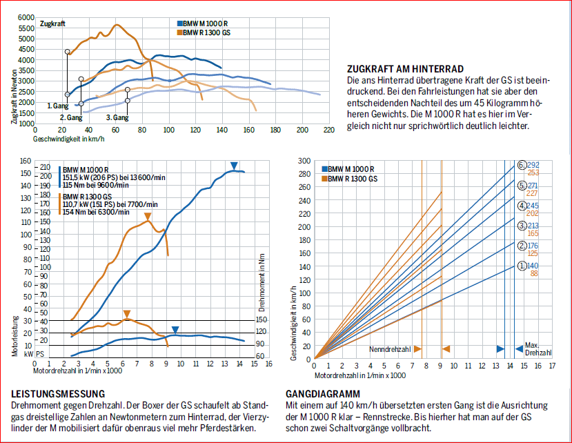

Hier noch ein Schmankerl für alle M1000 R Fans.... Schaut Euch mal die Werte für die Zugkraft der GS an..... das sind bei 60 km/h satte 1500 N mehr!!!! :bounce:
Du bittest einfach um Aufklärung ( wahrscheinlich kein Techniker).
Eine Zugkraft über dem Gesamtgewicht mal Erdbeschleunigung ( 9,81 m/sec2)
kann ein Motorradreifen kaum übertragen, ist beim Bremsen gleich (Dynamische Radlastverteilung vorne oder hinten).
Darüber reißt normalerweise die Haftung ab, wenn du nicht vorher schon einen Purzelbaum nach hinten oder vorne gemacht hast.
Eigentlich regelt die TC oder das ABS bei diesen kurzen Übersetzungen die Leistung weg.
Mit meinem 911er bringe ich quer oder auf der Bremse max 1,1 laut Aufzeichnung zusammen.
Und der, ankert sicher, auf 4 Rädern besser und kann auch höhere Kurvengeschwindigkeiten.

Huiuiuiuiui..... @Inot , da hast Du jetzt aber mal so richtig einen hingeschwurbelt, oder?
Ich glaube jedem, der etwas davon versteht, ist klar, dass die in der Tabelle dargestellten Werte für die Zugkraft errechnet sind und nicht die tatsächlichen Werte sind, die der Hinterreifen auch auf die Straße bringt. Sind die von der Zeitschrift PS deshalb KEINE Techniker? Was willst Du damit sagen?
In der realen Welt reicht die Zugkraft der R1300 GS vom ersten bis in den dritten ( und jeweils gleichen) Gang jedenfalls aus, um der M1000 R jederzeit wegzubeschleunigen. Das macht sie im normalen Geschwindigkeitsbereich zu einem phänomenalen Landstraßen Mopped mit souveräner Kraft, während die M1000 nur dann mithalten kann, wenn sie permanent im 1. Gang unterwegs ist. Ich musste das selbst schmerzlich erfahren, als ich noch meine M1000 hatte und aus den Kurven nicht an der R1250 GSA meines Freundes Enzo dranbleiben konnte.
Was das Ganze jetzt mit Bremsen und mit Deinem Porsche zu tun hat, sorry, das ist mir schleierhaft. Offenbar zeigst Du gerne, was Du hast. So ein Porsche 911 kann ja mit bis über 12 m/s² verzögern, das ist eine ganz andere Hausnummer. Schick doch mal ein Bild von Deinem Boliden, wenn Du ihn hier schon erwähnst... :rollleyyes:
