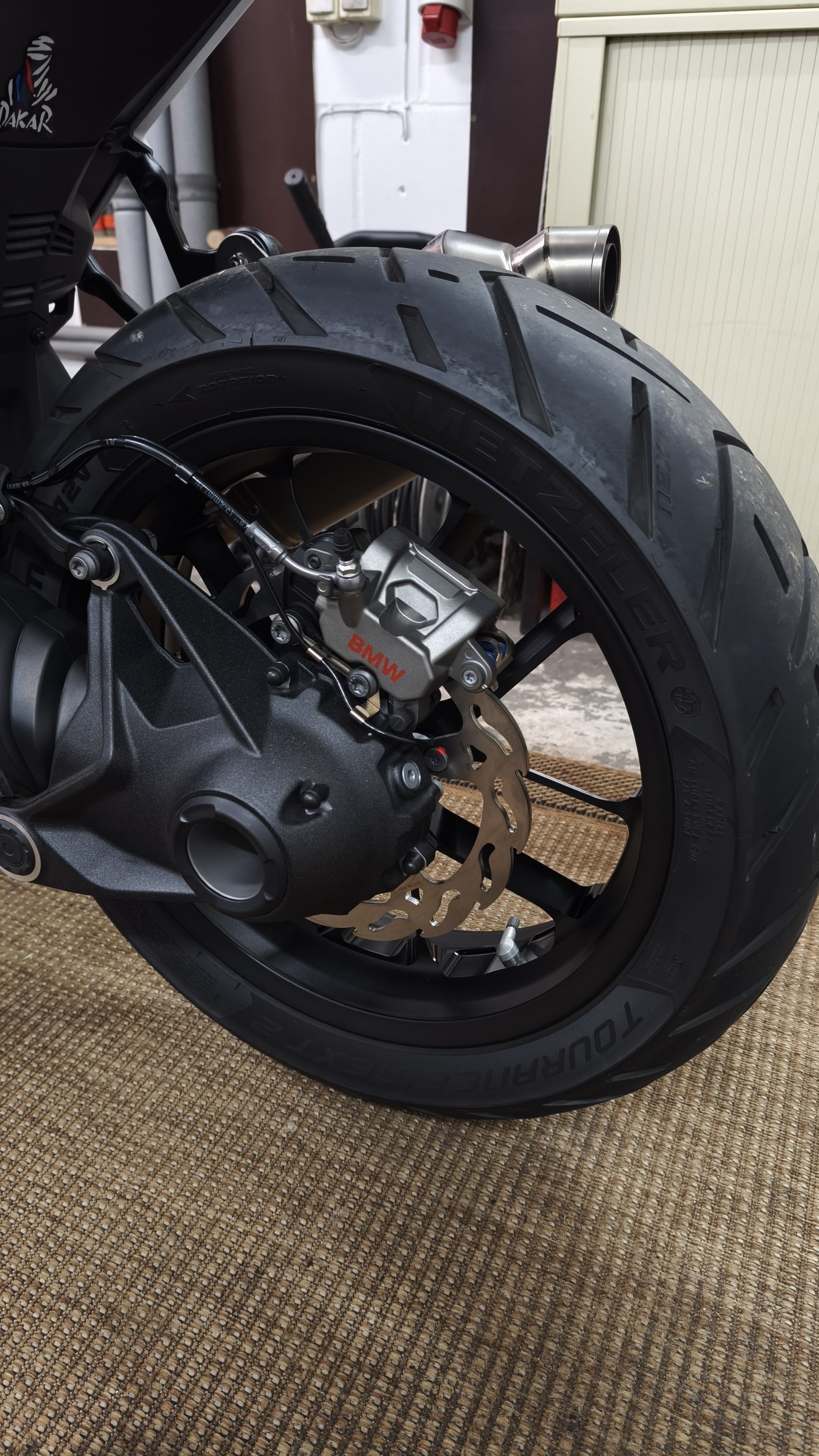

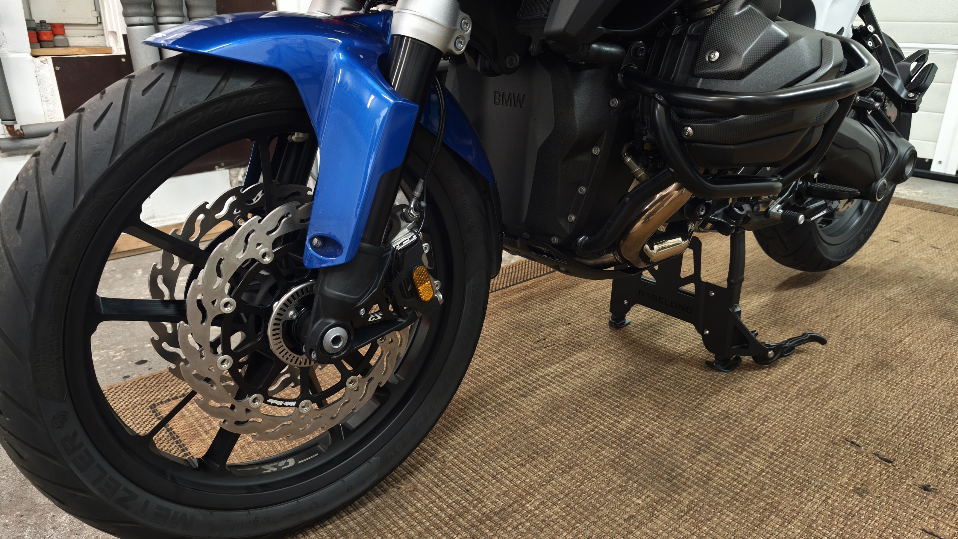

bist du sicher? mehr Fläche? ich sehe mehr Durchbrüche
https://renngrib.de/shop/braking-wk-wave-bremsscheiben-kit-kawasaki-zx-10-r-zx-6-r/
Geworben wird mit Leichter, angenommen es wäre nur die Scheibe dann passt weniger Gewicht mit Mer Bremsfläche nicht zusammen, kann aber sein das Floaterpaket ist leichter.
Der Mehrgrip kommt von ganz duchbrochenen Schlitzen die besser reinigen sollen und ggf besserer Kühlung, wenn überhaupt.
Es geht nicht um mehr Bremsoberfläche, sondern um ein rascheres Abkühlen infolge der grösseren Oberfläche.
teileklaus
teileklaus
13.07.2010
10.370
74847 Obrigheim Neckar
R1252 R Mod 2012
Ja aber das ist ja nicht das Problem bei der Sache. Wenn schon die Kühle Serien Bremsscheibe manchen zu stumpf wirkt, ist sie ja noch nicht zu heiß.
Mit mehr Durchbrüchen / Schlitzen Löchern schafft man weniger wirksame Bremsfläche bei mehr Belüftung.
Franz Gans
Franz Gans
20.03.2008
6.323
Nicht, daß ich Dir etwas unterstellen möchte, aber das würde ich gerne anhand von Meßreihen widerspruchsfrei belegt sehen. Bis dahin bezweifle ich diesen (aber auch weitere) angebliche(n) Vorteil(e) der Wave-Scheiben und sehe vor allem die andersartige Optik als nennenswerten Kaufgrund an. Die Erwerber möchten sich damit von der Masse der profanen runden "Teller" abgrenzen und dafür kommen ihnen die "vielen" Argumente der Hersteller (Braking und Konsorten) als Überwindungshilfe für die Geldausgabe gerade recht.
Dort wo es tatsächlich darauf ankommt (z. B. im Rennbetrieb, egal ob Auto oder Moped), werden solche Scheiben doch auch nicht genutzt, dort fährt man dann vollkommen anderes Material?
