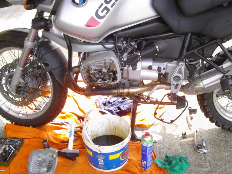

Hallo Jörg!!!!
Ich weiß nicht wie das Rechtlich aussieht--Moped zurück;Kohle zurück?
Oder den von Dir investierten Betrag+evt eine Aufwandsentschädigung?Moped behalten!
Jedenfalls würde ich mir die Mühe machen;den sollte es wirklich ne Unfallmaschiene sein,ist das eine Sauerei:mad:und soche Leute sollte man nicht so zeihen lassen.
Meine 2000 sender hat Brembo auf dem Sattel stehen!!! Ich hab die "normale Speigler Leitung;die sollte dann auch bei Dir passen!!!
siehe Foto
