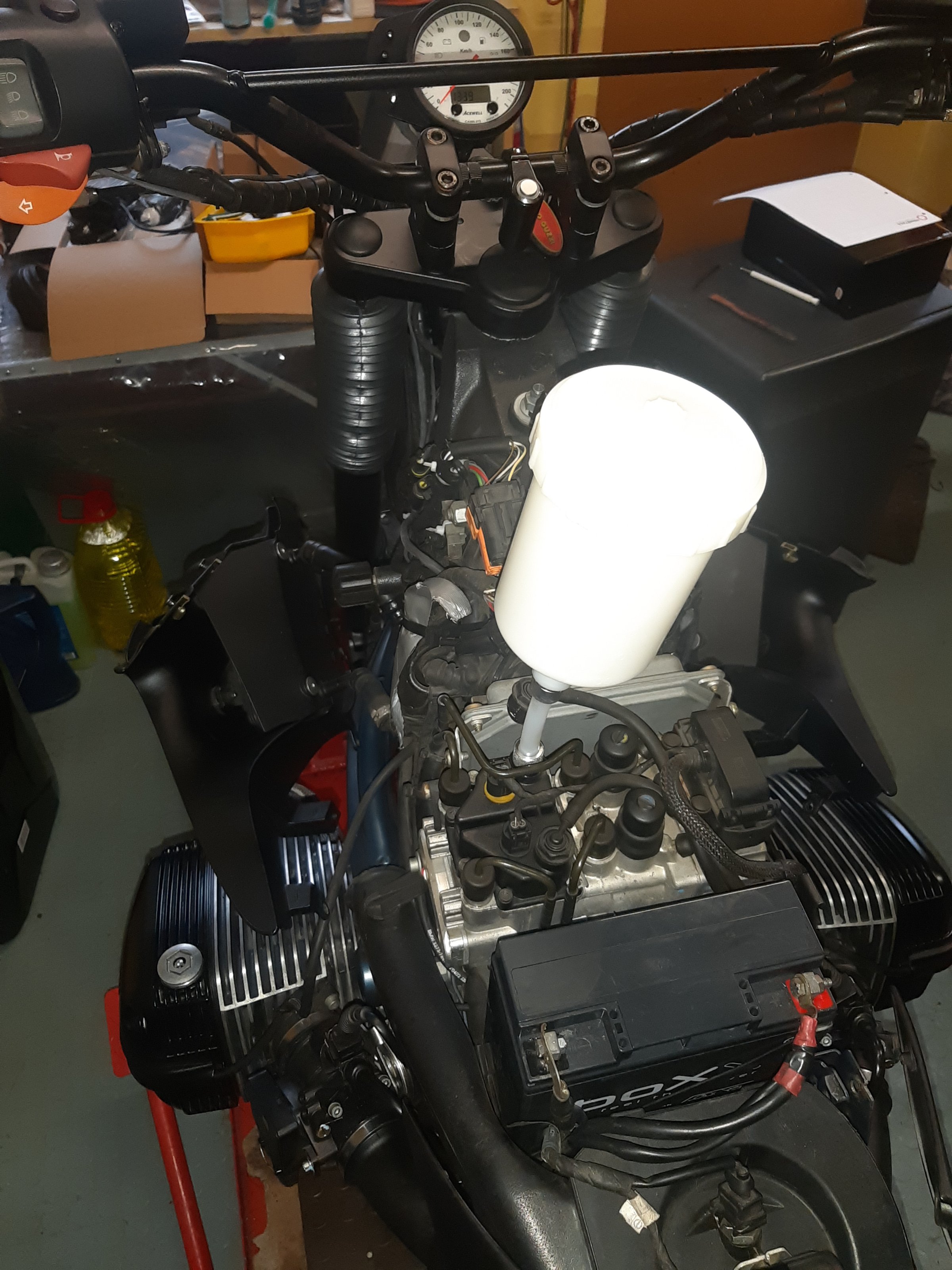

Es gibt aber auch viele Bastellösungen mit Kunststoffflaschen und passenden Gewinden.

Danke, bin schön fündig geworden. Die Lösung ist gut und sieht einigermaßen stabil aus.

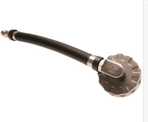

Ich meine diesen Adapter ...

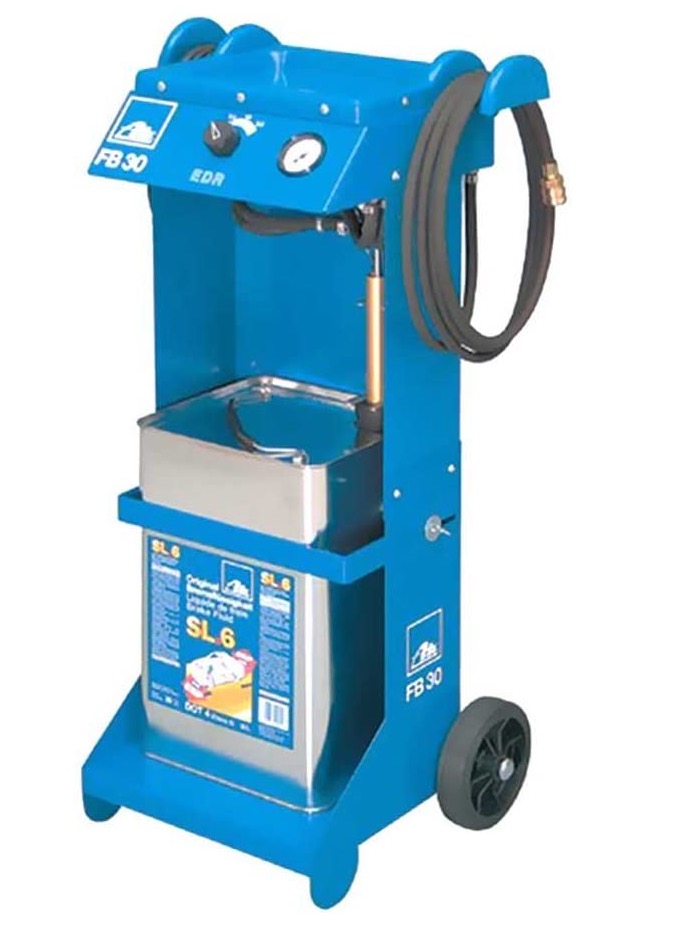

Der dargestellte Adapter wird an den Befüllbehälter der vorderen Bremsanlage, der sich rechts am Lenker befindet angeschlossen. Wenn man z.B. ein Druckluft o. elektrisches Bremsenbelüftungsgerät hat ist dieser notwendig.

Anleitungen im Netz suchen meistens nach den preiswerten und nicht nach den besten Lösungen. "Geiz ist geil! Wenn Du DIr die original Anleitungen zur R1200GS K25 (2009) genauer anschaust, wird/soll das ABS-System nach dem Bremsflüssigkeitswechsel durch entsprechende Software über den Diagnose-Stecker zusätzlich entlüftet werden.
Dies geschieht über die eingebauten Pumpen ... :eekek:.
Wenn man z.B. die Bremsflüssigkeit mit einem elektrischen Bremsflüssigkeitsentlüfter, beispielsweise von ATE, wechselt, werden durch ein spezielles Pulsieren/Frequenzen die noch vorhandenen kleinen Luftblässchen zur höchsten Stelle im System transpotiert.
Kein Abaugen, kein Druckluft-Befüllen und auch kein Hand- u. Fusspumpen schaft das !
Letztdendlich sollte mit dieser Art des Wechsel (elektrische Pumpen) die beste Möglichkeit erreicht worden sein Luftfreiheit im geschlossenen System zu erreichen. Ist aber auch die teuerste ...
Übrigens: Ich habe bis jetzt auch alles per Hand bzw. Fuß gepumpt und hatte nie Probleme. Da ich aber für meine Autos, die jedes Jahr eine neue Füllung bekommen, ein Gerät gekauft habe, werde ich das Moped auch damit befüllen.

Als Adapter kann der Manotec Adapter Nr. 57 für vorne benutzt werden.
Hinten passt der normale E20 für alle gängigen KFZ
