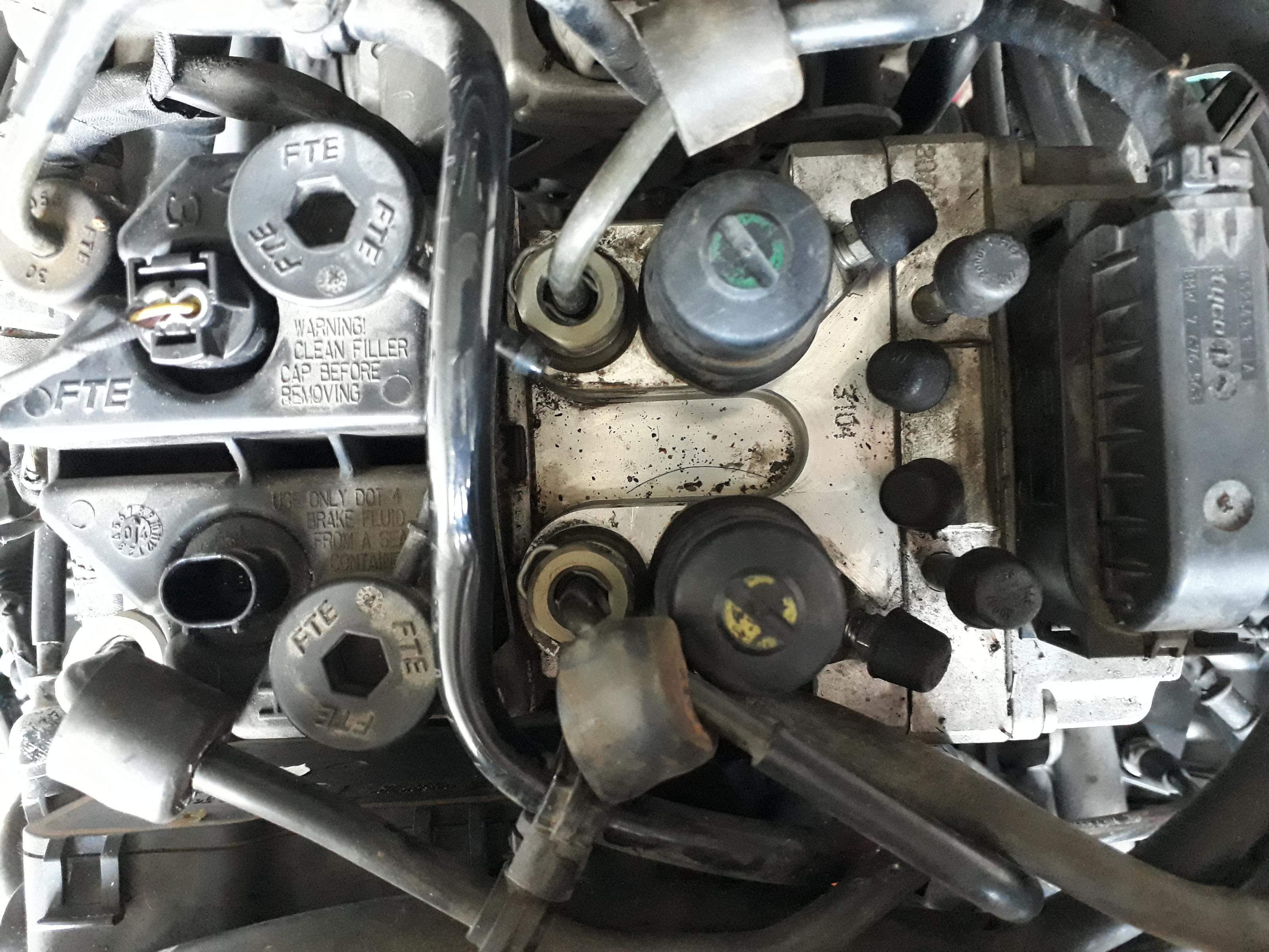

Hi Leute
hab mich entschieden ein Ersatzteil zu kaufen FTE S2AB90040, und genau dieses Teil ist mal wieder sauteuer.....ausbauen und einbauen ist ja easy, hab ich mir schlimmer vorgestellt. Komplette Anlage wieder entlüftet ( Die Bremsflüssigkeit ist jetzt superfrisch ) Zündung ein und siehe da....alles ist in Ordnung. Sicherheitshalber über Nacht beide Bremsen auf Druck fixiert um Undichtigkeiten festzustellen aber heute Mittag war alles in Ordnung. Testfahrt gemacht, Bremsen ok, Selbsttest mehrere mal durchgeführt...alles ok. Eigentlich bin ich sehr zufrieden. Das alte ABS Teil werde ich mal vorsichtig zerlegen, ich denke mal das irgendeine Leitung die der vordere Servo bedient eine Verschmutzung hat. In den Vorratsbehältern hatte ich so eine Art Gries unten am Boden...sah aus wie Kerzentalg, hab ich aber alles ausgespühlt. Nach erfolgreicher Reparatur ( ich bin da zuversichtlich ) melde ich mich wieder, dann steht ein komplettes Gerät zum Verkauf, muss ja die Kosten wieder rein bekommen ^^20190807_172202.jpg
