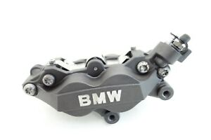

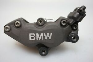

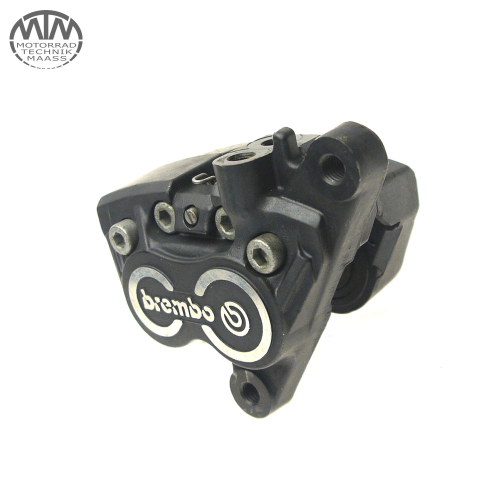

Es gibt definitiv unterschiedliche Sättel bei den 1150ern.
Unterschiede sind welche von Brembo oder Toxico.
Und die Evo Bremsen der ( ADV ? ) ist auch anders als die der normalen GS.
Aber nicht immer :giggle:

Es gibt zwei Sorten Bremssättel.
Bis 11/2001 (aussen das Brembo Zeichen) und ab 11/2001 die EVO Sättel (aussen BMW) die auch beim I Abs verwendet wurden.

BMW hat die Position und Stärke der Schrauben geändert.
Bis 2001 und ab 2002 sind nicht kompatibel.
Sättel bis MJ2001:
Brembo, Verschraubung M10
Sättel ab MJ2002:
(hier gibt es zwei unterschiedliche ... verschiedene Beläge, aber identische Verschraubung)
Brembo, Verschraubung M8:
Tokico, Verschraubung M8:

2001 ist NICHT mit Sätteln des i-ABS kompatibel.

Nochmal nachgedacht ...
Du hast jetzt einen Sattel vom i-ABS verbaut.
Da er mechanisch passt, kann deine Q keinen Sattel bis 2001 gehabt haben (M10), sondern ab 2002 (M8er Verschraubung).
Von 2002 zu i-ABS (ab 2003) haben sich die Sättel nicht geändert.
Hydraulisch sind die Sättel mit M8er Befestigung austauschbar (passende Leitung vorausgesetzt).
